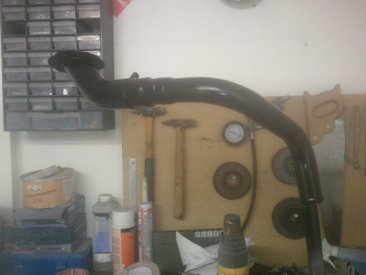

So, hier ist der Metallklumpen!
Werd den optisch diesmal noch bisschen aufhübschen, hab ja Zeit bei der Kiste.
Dann hab ich meinen Einfüllstutzen noch entrostet, angeschliffen und gelackt.

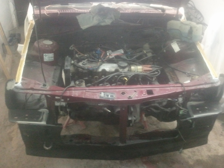

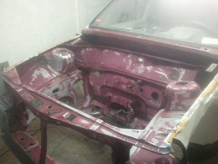

Heute hab ich endlich mal bisschen Zeit gefunden um im Motorraum anzufangen...Motor ist wieder ausbaubereit. Hat ja richtig Sinn gemacht den einzubauen.
Hätte ihn gern draussen gehabt, scheiterte dann aber an der fehlenden Motorbrücke.
Bis auf eine Roststelle unter dem Wischwasserbehälter, hab ich nix tragisches gefunden. Ausser Dreck, Dreck und nochmals Dreck.

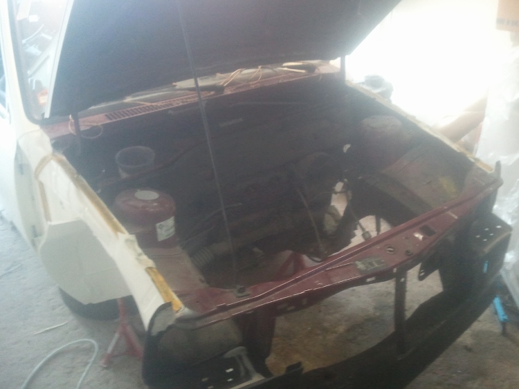

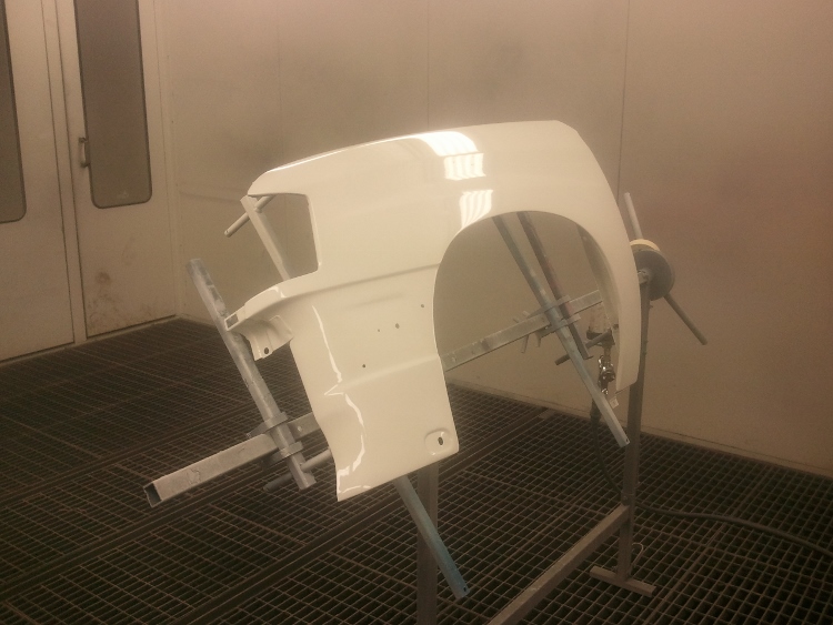

So, die ersten Teile sind lackiert! Verkehrsweiß, RAL 9016. Das hellste Weiss, welches der RAL-Farbfächer zu bieten hat!
Der Kotflügel auf dem 1. Bild ist nicht unter Spannung aufgehangen, der ist einfach Vollmüll von der Passform her. Zubehör halt. Angebaut geht es.

Endlich ging es dem Motor an den Kragen. Er ist draussen und der Lichtkabelbaum ebenso.
Nur noch BKV, Lenkgetriebe und Bremsleitungen raus, dann kann es endlich losgehen mit der Schleiferei.
Entschuldigt die schlechte Fotoqualität, muss mal das Kunststoffgehäuse meiner Handykamera polieren, das ist völlig zerkratzt und voll Farbnebel.

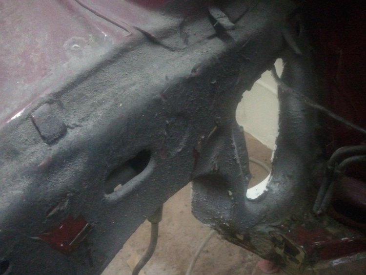

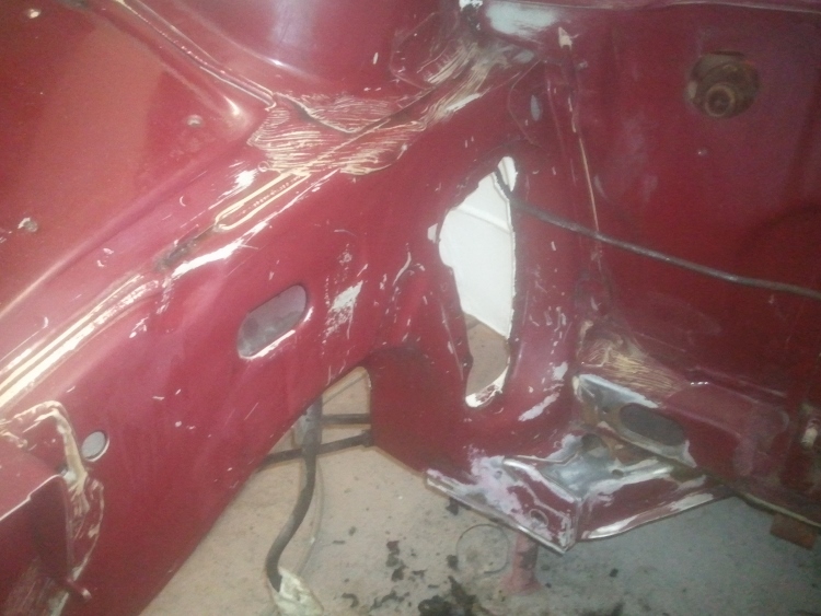

Heute hab ich den Rest noch abgebaut und angefangen den Mist mit Verdünnung und Schleifpad runter zu waschen. Ganz schöne Sauerei.
Das Auto wurde anscheinend mal ordentlich gewachst...nur den letzten beißen die Hunde, das bin dann wohl ich.
Richtig hartnäckig das Zeug. Vor allem aus den Ecken bekommt man das schlecht raus.
- hier schon größtenteils runtergeschliffen...
- 20110106_175225 (750x563).jpg (307.07 KiB) 26334 mal betrachtet
- Ausgangszustand...
- 20110106_175200 (750x563).jpg (291.61 KiB) 26334 mal betrachtet

Wie hast du das ganze Zeug dort abbekommen an den Übergängen zum Dom hin usw?
Ich hab das auch vor im Winter und weiß noch nicht wie ich da ran gehen soll
Erst mit einer gekürzten Griffspachtel, danach mit Waschverdünnung und gröberem Schleifvlies.
Das ist mit Abstand eine sehr bescheidene Arbeit.
Vor allem weil man das Zeug nie richtig runter bekommt, es ist immer ein leichter Fettfilm auf dem Lack.
Kommt drauf an was für Fett oder Wachs. Dann kann man mit Heißluft und Elefentenklopapier ziemlich viel Vorarbeit leisten. Und für den Rest Aceton.

Bremsflüssigkeit...die rafft fast Alles dahin
Fragt aber nicht was es schon für ne Sauerei ist darin Kleinteile zu entlacken
Muss ja bisschen sachte machen, weil ich die Radkästen schon gelackt habe.
Also irgendwas mit Entlacker geht da nicht. Mit dem Heißluftfön bekommt man es zwar flüssig, dann verschmiert man es aber mehr oder weniger. Auf Flächen macht man ja mit der Spachtel gut Meter, nur an verwinkelten Stellen ist es halt Mist.
Wird schon werden, schon soviel Mist an der Bude gemeistert, da ist das nur ne Frage der Zeit bis auch das geschafft ist.
Wenn ich dran denke was das noch für ne Arbeit ist und wie lang das noch dauern wird bis die Kiste wieder rollt wird mir schon bisschen mulmig...
Aber ihr kennt das ja.
Jeden Tag ein bis 2 Stunden rumwerkeln und das Zeug geht schon ab...

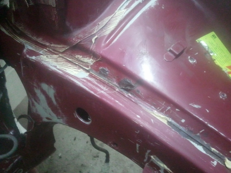

Hab es heut mit dem Heißluftfön probiert, sobald es richtig flüssig war, gleich mit Verdünnung und Pad runtergewaschen. Nun hab ich nur noch den Querträger vorn zu machen, am linken Längsträger noch ne Ecke, dann bin ich mit dem Keim soweit durch...
Meine Schuhe kleben schon von dem ganzen Wachs und die Garage sieht aus wie 2. Weltkrieg!
Eine unschöne Stelle hab ich noch gefunden, die ist bisschen blöd zum schweißen, sollte aber vernünftig machbar sein.
- 20110107_180139 (750x563).jpg (273.85 KiB) 26288 mal betrachtet
- 20110107_180001 (750x563).jpg (300.11 KiB) 26288 mal betrachtet

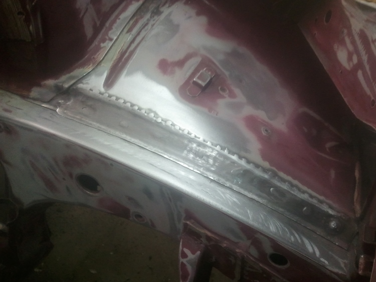

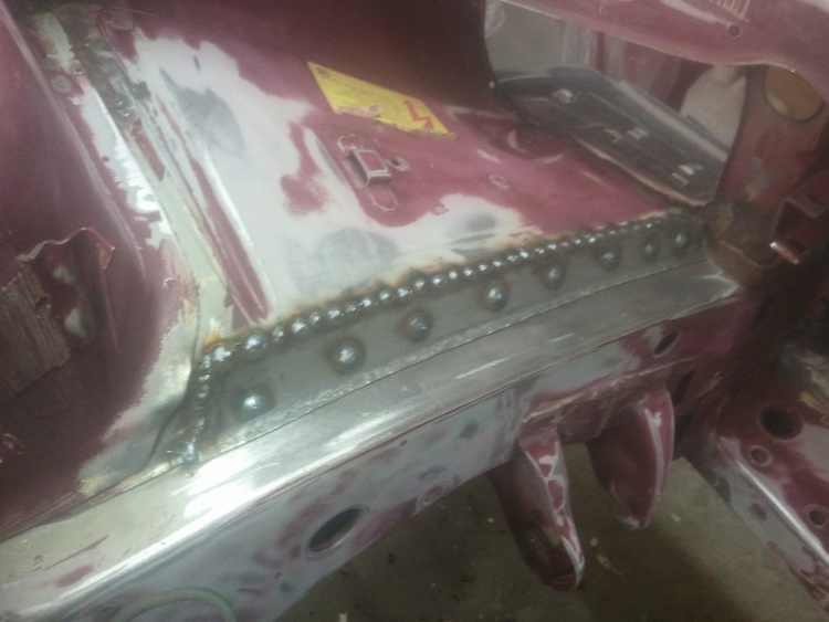

Wieder fleißig gewesen...erste Roststelle ist behoben. Unterm Blechle war es sehr rostig, aber zum Glück steht noch alles wichtige. Wahnsinn, von aussen ist absolut nichts sichtbar, bis auf die eine Stelle, und untendrunter gammelt es so.
Leider muss ich nun mein Radhaus noch mal mitlacken, was solls.
Spachtel ist auch schon drauf. Es wird.

Sehr schick. Die Stelle war bei meinem schon geschweisst, nur leider nicht so schön.
Ochjo, da sieht man mal wieder wie toll man da arbeiten kann wenn der Motor und alles draussen ist...
Aber nein, meiner bleibt drin.
Gibt da noch eine Menge Stellen wo man von aussen kaum was sieht und doch die Kacke voll am dampfen ist. Nicht zu viel drüber nachdenken. Mich macht das depressiv. Man investiert unzählige Stunden Arbeit in eine auf Dauer unrettbare Zeitbombe
Have Fun
Have Fun
Das ist wohl wahr. Eigentlich wie Wasser ins Meer kippen.
zum Glück geht es anderen genauso.
