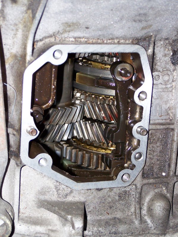

Sollte normal im Leerlauf so drauf gehen.
Gibt aber in einigen Getrieben so ne "Zusatzführung" (keine Ahnung wie das Teil richtig heißt :lol: )
Die muß weg, falls du die haben solltest.
Ist mit nem Splint gesichert, und oben direkt in der Öffnung zu sehen.
Gruß Michael

Re: Umbau F13-Getriebe auf Seilzugbetätigung
In Fahrtrichtung:
In der Öffnung (wo der Schaltturm sonst sitzt) sind links unten 3/5 Kleine Klauen.
Am Schaltturm selbst, ist auch das Schaltschema durch einen Stift geführt.
Ich glaube, ich werde morgen Abend mal den alten Turm drauf setzen und in Leerlauf schalten.
Dann runter und es mit dem neuen Turm versuchen.
Hoffe, das einfach nur die Schaltwelle im Getriebe falsch stand...
Die M7-Schrauben hab ich direkt gegen M8 getauscht.

Hier hab ich mal ein Bild gemacht, wie die Gabeln stehen sollten.
Außerdem wie die Öffnung ausschaut, nach demontage dieses Führungsteils.
Im Bild oben rechts ist noch der Bolzen zu sehen, wo eigentlich dieses Teil drauf sitzt.
Hab leider auf die schnelle kein besseres Bild zur Hand.
Gruß Michael
Update 2014
eingeben
Genau unten links sind die Teile, die ich meinte.
Es sieht bei mir ganz anders aus. :lol:
Ok, dann versuche ich nochmal den Leerlauf zu finden, mit dem alten Turm.
Muss ja zu packen sein... :roll: :lol:
Das Bild war und ist TOP!!!
Hat vorhin auf Anhieb gepasst.
Musste nur eine der Klauen unten links verschieben und
der Turm passte im Leerlauf direkt rein!
Danke! :mrgreen: :top:

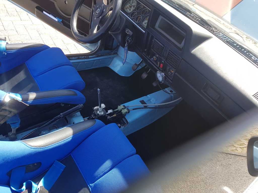

Servus zusammen,
hat zwar schon länger keiner mehr etwas zu diesem Thema geschrieben, hoffe aber mal es ist noch der ein oder andere hier Aktiv der so einen Umbau gemacht hat.
Ich möchte sowas auch gerade machen, da ich den Platz im Tunnel für den Auspuff brauche.
Hab jetzt ein Agila A F13 Getriebe mit Schaltturm gefunden, allerdings ist die Teilenummer irgendwie seltsam. (24449710)
Schaltkulisse und Seile von einem Agila hab ich auch, mir fehlt jetzt nur noch der Halter für die Seile.
Hat zufällig noch jemand sowas bei sich rum fliegen?
Alternativ würde ich auch ne komplette Vectra C Schaltung nehmen, falls jemand sowas abgeben würde.
Da ich meinen Corsa im Motorsport bewege, möchte ich den Schalthebel auch Höher legen.
Geht das überhaupt mit den Agila Seilen?
Mein Getriebe ist ein F13, da muss auf alle Fälle bleiben (Sperre, geradeverzahnt)
Beiträge: 1906
Wäre die Astra F Schaltung keine Alternative?
Schafft dir Platz im Tunnel und sie sollte auch höher sitzen.
Dazu müsste ein Loch in die Spritzwand.

Ich fahr seit Jahren ganz normales F13 Gestänge Plus Gruppe A,überhaupt kein Problem..👍
