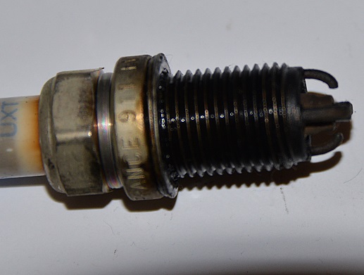

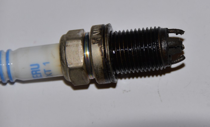

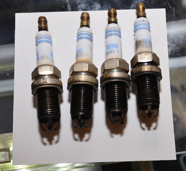

Ich hole heute neue Fühler tausche die Stecker . Kerzen waren Schrott Bilder sind online . Neue Batterie steht bereit . Grosses Saugrohr und Lichtmaschine 70 A kann ich erst nächten Monat kaufen weil Kohle low

Die kaputten Kerzen

lass bloss diese wiederlichen 4 poligen Kerzen aus dem XE raus!
Da haben sich immer die guten alten Original Opel Kerzen bezahlt gemacht.
1,6 8V
170 PS
Re: Mein Xe springt nicht mehr an
Hab ich mir auch grad gedacht, von den 4-Poligen hört uns liest man nichts gutes.
Und wenn man die eine genauer anschaut, würd ich fast vorsichtshalber mal in den Motor schauen. Sieht irgendwie nicht gesund aus. Da fehlen wohl ein paar Stückchen.
