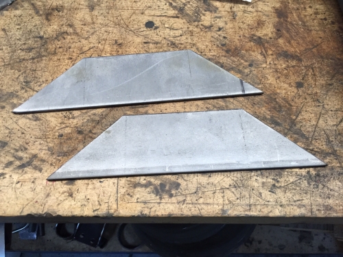

Schaltzentrale
Während der Driftbox-Installation habe ich noch kurz ein Stück Blech passend als Radioschachtabdeckung zurecht geschnitten und gebohrt, um darin ein paar Schalter für Gurte, Lüfter und Driftbox unterzubringen. Kein großer Akt, musste nur auch mal erledigt werden.
Investierte Zeit: 0.50 Stunden

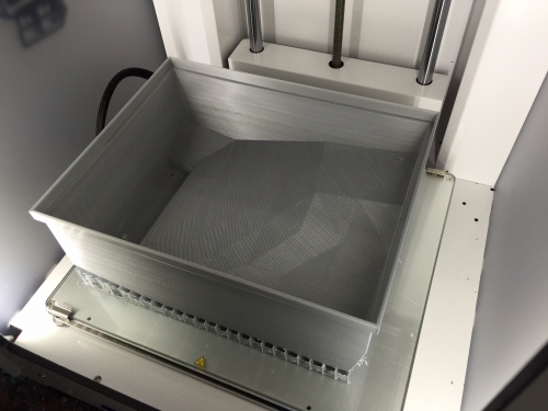

Neues Spielzeug - 3D-Drucker
Ich habe mir ein neues Spielzeug für Erwachsene angeschafft: Ein 3D-Drücke in Form eines Ultimaker 2 Extended. Ich möchte damit das ein oder andere Teil als Prototyp oder auch einsetzbares Fertigteil herstellen, wenn es die Zeit zulässt.
Da habe ich allerdings leider Bedenken...

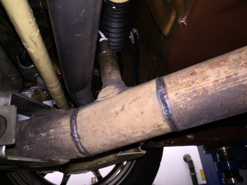

Variable Achsgeometrie
Nach dem ersten beiden Runden auf der Nordschleife fällt mir auf, dass das Lenkrad nicht mehr richtig gerade steht. Zuhause angekommen stelle ich fest, dass sich wohl die Sturzverstellschraube im Federbein links gelockert hat. Durch den (einseitig) verrutschten Sturz stimmt die Spur nicht mehr -> Lenkrad schief.
Dabei fällt mir auf, dass ich beim Zusammenbau wohl auch vergessen habe, die Kontaktflächen am pulverbeschichteten Achsschenkel nicht blank geschliffen hatte. Damit ist ein Setzen der Schraubverbindung ja schon vorprogrammiert! Blöder Fehler.
Nachdem das beidseitig behoben ist, werden die Schrauben wieder mit Sollwerten angezogen. Außerdem kann ich bei der Gelegenheit endlich noch den Aktivkohlefilter im linken Radhaus einbauen - hatte ich auch zwischendurch vergessen...

Projekt Luftfilterkasten - Teil 1
In den letzten Tagen habe ich mir etwas Zeit genommen,um mit dem ersten 3D-Druck Projekt zu beginnen: Ich möchte einen Luftfilterkasten für den Corsa bauen. Natürlich könnte man das auch mit anderen Methoden machen...
Es gab schon einmal einen Corsa Fahrer, der so etwas mit professionellen Rapid Prototyping Methoden gemacht hat.
An dieser Grundidee möchte (Verwendung einer millionenfach hergestellten Luftfiltermatte aus dem Corsa B) ich mich orientieren und stelle fest, dass ich zunächst viele Stunden benötige, meine etwas eingerosteten Konstruktionsfähigkeiten wieder nutzbar zu machen. Nach etwas Anfangsfrust wird das langsam wieder erträglich und so entsteht der erste Prototyp - der Tatsache bewusst, dass dieses Teil noch weit weg vom Ziel sein wird.
Unter anderem deshalb, weil ich dabei erst noch grundlegende Konstruktionstechniken und Eigenschaften des 3D Drucks lernen und verinnerlichen muss...
Weiterhin ist es mangels dreidimensionaler Erfassung des Bauraums kaum möglich die Bodenform, die sich an Innenkotflügel anlegt, im ersten Versuch zufriedenstellend auszuformen.
Doch seht selbst...
Investierte Zeit: 20.00 Stunden
Fotos
Bauraum
Hier muss der Kasten hin. Die 4 Löcher im Innenkotflügel hat der Corsa ab Werk. Die beiden in der Nähe des Domes werden bei seltenen Motorisierungen ab Werk zur Befestigung eines Luftfilterkastens (der hier nicht passt) benutzt, sind bei älteren Karossen aber nicht vorhanden. Ich werde auch die andere beiden benutzen.
Prototyp Nr. 1
...während der Entstehung.
Prototyp Nr. 1
Fertig gedruckt. Erster Versuch, um Form und Platzierung im Bauraum zu prüfen. Sämtliche Details fehlen noch.
Es handelt sich hier um den Unterteil des Gehäuses, in den die Luftfiltermatte eingelegt wird.
Prototyp Nr. 2
Position okay, obere Löcher und Bodenform müssen noch modifiziert werden. Befestigungsmöglichkeiten für obere Gehäusehälfte im Erstversuch.

Es geht voran. Der dritte Prototyp sitzt gut, so dass ich mich schon mit dem Oberteil beschäftigen kann. Auch hier gilt: Zunächst geht es nur darum, die geometrischen Eigenschaften des Teils festzulegen, bevor es an die Ausgestaltung von Details gehen kann.
Investierte Zeit: 12.00 Stunden
Fotos
Prototyp Nr. 3
Form passt, Befestigungspunkte zum Oberteil ok, Ansaugung unten wird noch leicht modifiziert.
Logo-Versuch
Auf die schnelle wollte ich mein Logo mit auf den Kasten bringen. Man kann schon etwas erkennen, es braucht aber noch etwas Feinarbeit.
Außerdem gab es noch einen Konstruktionsfehler im Bereich der oberen Verschraubungspunkte. Peanuts...
Deckel Prototyp Nr. 1
Sieht aus wie grob in den Raum geworfene Flächen, hat aber ansatzweise Sinn.
Abgang zum Ansaugschlauch
Im nächsten Schritt muss die Anbindung des Kastens an den Ansaugschlauch umgesetzt werden.

Zugstrebenhalter selbstgemacht
Es hat jetzt wieder einige Tage gedauert, bis alle Vorbereitungen getroffen und alles an Material besorgt war. Jetzt kann ich aber letztlich den Bau der neuen Zugstrebenhalter präsentieren.
Nach Vermessung der originalen Teile stellte sich heraus, dass ich zwei Fliegen mit einer Klappe schlagen kann: Eine überschaubar einfache Konstruktion der neuen Teile und die maximale Verstellbarkeit der Zugstreben. Ich habe das Teil dann schnell in 3D konstruiert und anschließend losgelegt.
Die Bleche bestehen aus 4mm Stahl, das war noch auf Lager. Aus Zeitgründen habe ich auf Lasern und professionelles Kanten verzichtet und mit eigenem Werkzeug gearbeitet. Die fertigen Teile habe ich dann tauchgrundiert und in Wagenfarbe lackiert - es war noch eine angebrochene Dose im Schrank...
Investierte Zeit: 6.00 Stunden
Fotos
Arbeitsplatz mit historischem Biegewerkzeug
Seitenbleche vorm Kanten
Seitenbleche nach dem Kanten
Seiten- und Bodenbleche
Vollständiger Bausatz vorm Schweißen
Fertig geschweißt, teilweise verschliffen
Fertig verschliffen
Gebohrt und tauchgrundiert
Fertig lackiert, mit Distanzblechen

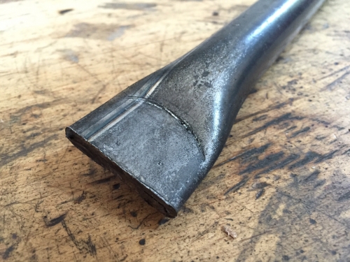

Domlochfräsarbeiten
Heute Abend fräse ich endlich die Domlöcher größer, um die exzentrischen Domlager mit der Kombination aus maximal negativem Sturz und maximalem Nachlauf verwenden zu können.
Damit sich beim Fräsen nicht alle Späne im Motorraum verteilen, baue ich mir jeweils einen Vorhang aus Malervlies.
Gleichzeitig passe ich die Halter der Wiechers Domstrebe an, damit diese nachher noch montiert werden können.
Investierte Zeit: 2.50 Stunden
Fotos
Gewollte Einbaulage des Domlagers
Fräs-Höhle
Platz geschafft
Sieht relativ rabiat aus, ist nicht zuletzt wegen des doppelten Blechs am Dom (Original Verstärkung des GSi-Modells) aber unkritisch
Angepasste Wiechers Domstrebenhalter

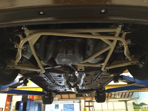

Einstellungssache
Die Vermessung war ein voller Erfolg!
Ich konnte alle Einstellarbeiten in Ruhe selbst durchführen. Leider hatte ich es nicht mehr geschafft, mir Einstellplättchen für die Zugstreben zu drehen, daher habe ich auf einen perfekten Abgleich heute bewusst verzichtet.
Zuhause habe ich dann entschieden, durch entfernen der Distanzblechen am Halter die letzten Reserven für positiven Nachlauf noch auszukosten. Außerdem habe ich mir dann aus M14 Scheiben kleine Distanzplättchen gedreht, die zwischen Zugstrebe und Lagerbuchse passen. Damit kann ich dann Fahrer- und Beifahrerseite genau angleichen.
Den Sturz werde ich bei -3 Grad belassen (etwas angleichen werde ich noch).
Die Spur werde ich dann auf 0 einstellen
Bevor es wieder zur Vermessung geht, müssen aber noch Zusatzstreben zur Versteifung des Vorderwagens hergestellt werden.

Wozu man eine Werkstattpresse nicht alles brauchen kann: Die Rohrenden lassen sich leicht zusammenpressen, um glatte Montageflächen herzustellen.

Re: Corsa A swingin ex 1.2i - EZ 12/92 - "Willi"
Aus dem Tagebucheintrag von buresdynamics.com (Original-Artikel)
16.09.2015
Unterstützung für die Front: Der Hilfsrahmen
Nachdem ich in den letzten 2 Wochen doch leider weniger Zeit hatte, als ich mir gewünscht hätte, konnte ich heute den Hilfsrahmen für den Vorderwagen endlich fertig stellen und montieren.
Für den Rahmen hatte ich mir schon vor einiger Zeit 3/4 Zoll Gewinderohr (26,9x2,65mm) und etwas Flacheisen besorgt. Außerdem habe ich mir ein sehr altes Rohrbiegegerät ausgeliehen.
Nachdem ich mir eine Weile überlegt hatte, wie ich anfangen soll, ging der eigentliche Bau relativ schnell. Für das Biegen hatte ich wohl ein ganz gutes Augenmaß, alles andere war pure Fleißarbeit. Das Schweißen überließ ich dann wie immer meinem Kumpel Dustin, meine Fähigkeiten sind da eher beschränkt.
Anschließend musste ich den Rahmen wieder etwas richten. Als er wieder passte, habe ich ihn gestrahlt, grundiert und mit Nutzfahrzeuglack in beige RAL1001 lackiert. Dabei bekam auch die Wiechers Domstrebe ein neues Farbkleid.
Für eine Probefahrt hat es noch nicht gereicht heute. Dafür habe ich schon einen Achsvermessungstermin am Freitag Nachmittag gebucht.
Investierte Zeit: 9.00 Stunden
Fotos
Nostalgisches Rohrbiegegerät
Leihgabe eines Metallbauers in der Nähe
Zusammengepunktete Einzelteile
Fertig geschweißter Rahmen
Rahmen und Querlenkerstrebe direkt nach dem Schweißen. Natürlich haben sich die beiden freistehenden Arme (unten) etwas verzogen. Das habe ich im angebauten Zustand wieder gerichtet.
Gewicht von Rahmen und Querlenkerstrebe: 5,7kg

Sitzt, passt, wackelt nicht, hat kaum Luft
Man kann vor lauter Rahmen, Zugstreben und Stabi kaum etwas erkennen... Der Rahmen verbindet die Verstärkungsbleche am Rahmen (hinter den Querlenkeraufnahmen) mit den neu gebauten, massiven Zugstrebenhaltern. Dabei stützt er sich an der Querlenkerstrebe ab und hat ein paar Querverbindungen. Je steifer, desto gut
Hilfsrahmen und Querlenkerstrebe werden verschraubt, weil die Querlenkerstrebe aus Bodenfreiheitsgründen über den Auspuff läuft und ich zur Demontage des Rahmens nicht immer den Fächerkrümmer abbauen will.
Auf eine gegenseitige Abstützung der Teile wollte ich aber nicht verzichten.
