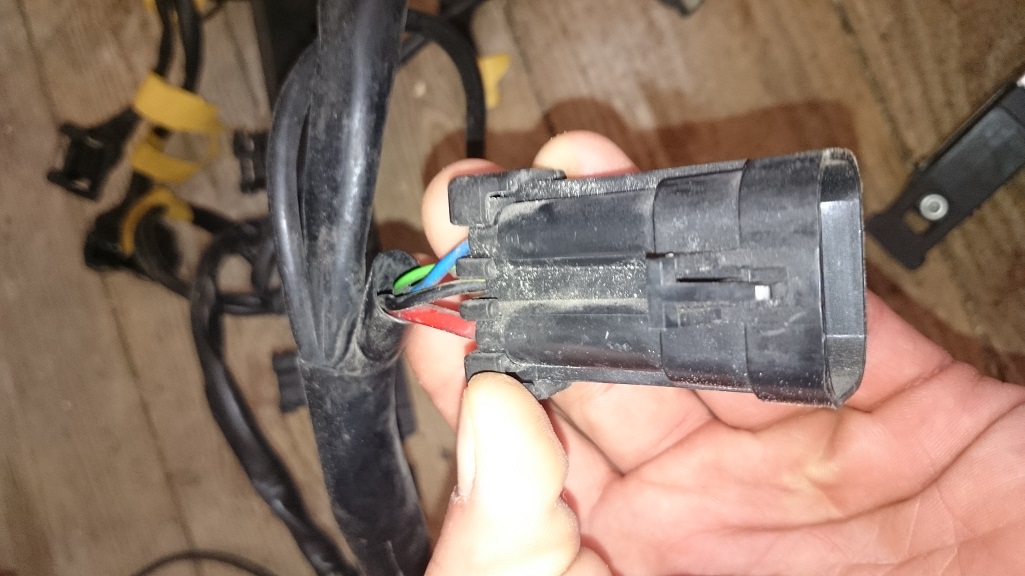

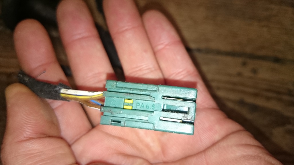

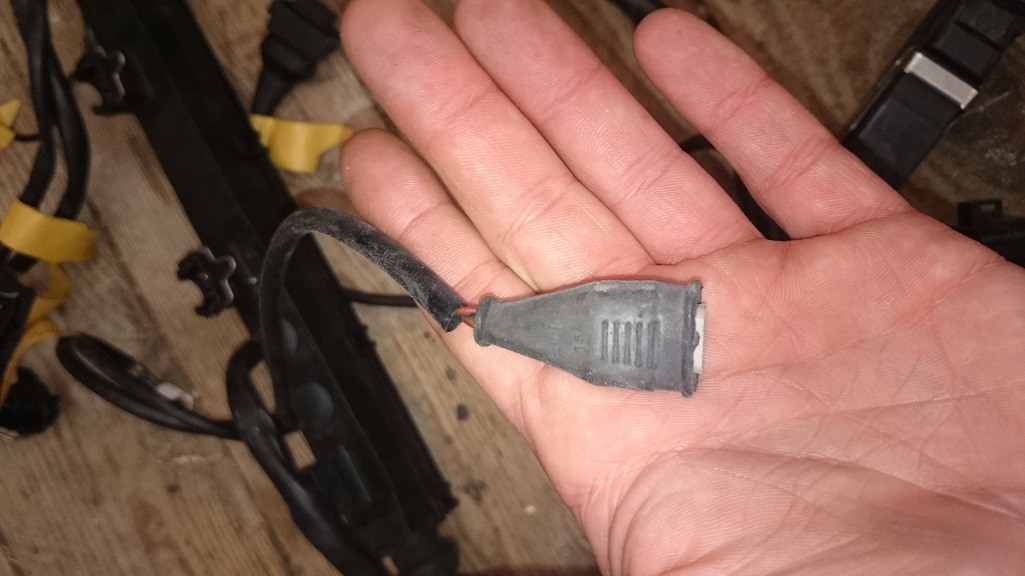

hey leute, wofür sind diese Stecker?

Das erste weiss ich nicht. Ist beim vectra immer in der nähe der benzinpumpe
das zweite sieht aus wie die kabel der hupe.
Das dritte ist die spannungsversorgung für den motor.bzw lima, Drehzahlmesser, Zündungs- und Dauerplus.
das gegstück ist im auto.
bei vectra und co. ist diser dann rund.
der motor müsste aus einem kadett sein.

An dem 2. bin ich mit nem Freund auch gerade dran. Da kommt irgendein Unterdruckventil oder so ähnlich dran. Noch nicht rausgefunden wie es genau heißt...
Re: c20xe kabelbaum
Der 2. ist zu 100% von dem Ventil,
welches die Benzingase aus dem Tank zur Ansaugbrücke führt! :wink:

Vom 1. Stecker ist ein Kabel für die Diagnose glaub das gelb/braune.
Der 2. ist von dem ding was zum Aktivkohlefilter geht
Am 3. haste Plus (rot),
Thermostat (Blau) brauchste nicht unbedigt kannste auch den vorhanden vom Corsa verlängern,
Drehzahlgeber (Grün) kannste auch falls vorhanden vom Corsa übernehmen
und Spritpumpe (Rot/Blau)

Bräuchte ein Bild von dem Unterdruckteil (2.), wo es verbaut ist. Bei mir baumelt es einfach so rum. :(
Wär nett, wenn das jemand mal knipsen oder erklären könnte. :)
Re: c20xe kabelbaum
Normalerweise sitzt das Ventil auf einem kleinen Blech,
Verschraubt getriebeseitig an der Ansaugbrücke.
Bei mir zeigt es nen FC, ohne Ventil.
Re: c20xe kabelbaum
wenn du vor dem motor stehst, rechts hinten am ende vom kopf. die seite wo der verteiler ist.

Besten Dank :top:
