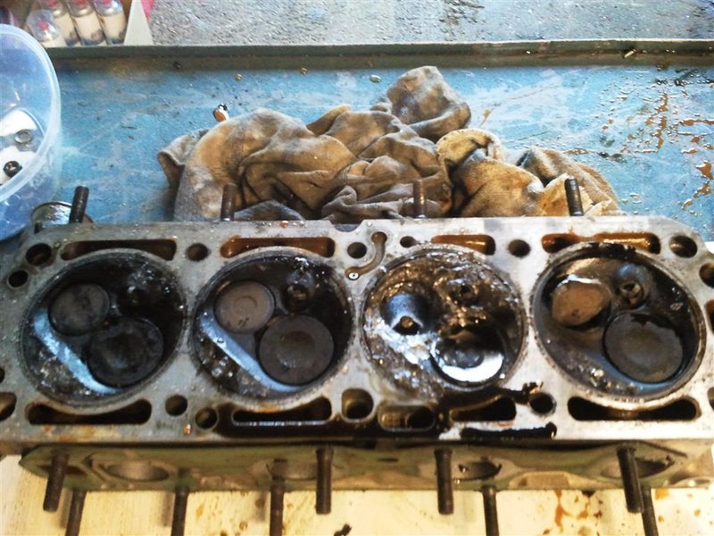

Zuviel nachschneiden endet dann wohl so... zumindest denke ich das hier ein Ventilsitz fliegen gegangen ist. Ventile waren aber auch über 1mm tiefer gesetzt durch nachschneiden der Sitze
