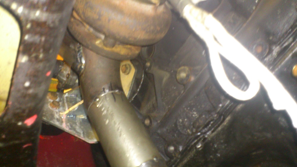

Re: Corsa A c20ne Turbo
Ich habe den Rücklauf so gesetzt, mit 4l Öl in der Wanne läuft da nichts raus, also gehe ich davon aus das es unter dem Pegel ist, so als Anhaltspunkt
Warum nehmt ihr nicht den Anguß am Block wie beim LET wie ich sehe hat der NE den auch...
Ich weiß nur wollte ich nicht am Block rumbohren .... geht ja auch so.LMS69 hat geschrieben:Warum nehmt ihr nicht den Anguß am Block wie beim LET wie ich sehe hat der NE den auch...
Der Ölzulauf für den Turbo ist ja auch vorhanden Madenschraube raus , Stutzen rein (gibt es noch neu bei Opel) und ab gehts .
gruß Jens
genau so haben wir es auch gemacht mit dem zulauf. ascifan baust du auch ne turbo oder hast du mal einen gebaut?
