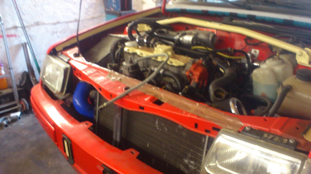

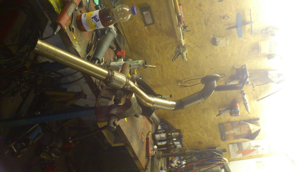

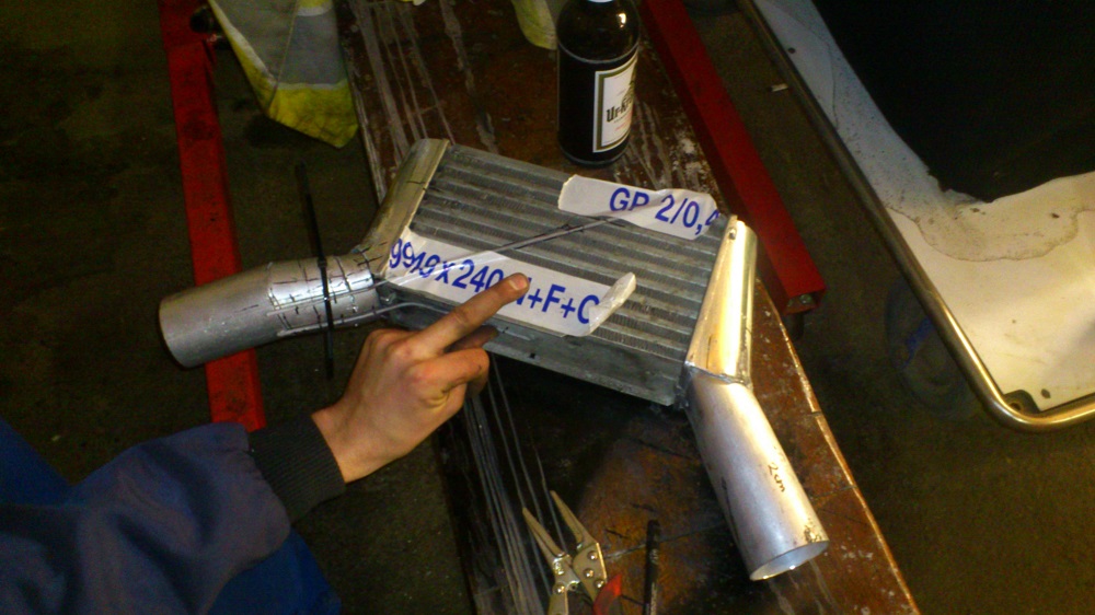

hey,
nun will ich euch doch mal von meinem Projekt berichten. Wollte nicht schon was dazu sagen bevor es überhaupt der rede Wert ist. Aber nun läuft der Motor bereits und fast alle Komponenten sind verbaut. Gestern erste Testfahrt jedoch bricht der Motor nach Volllast ein und geht aus. Naja jetzt heisst es tüfteln und probieren. habe mir da gar kein großen Kopf gemacht mehr oder weniger einfach probieren.

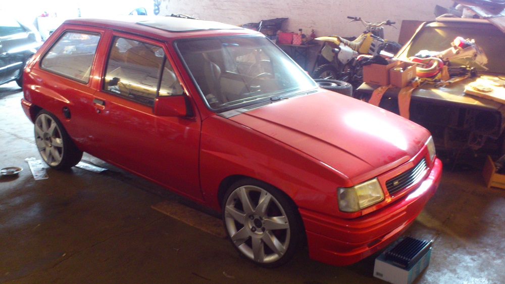

Diese Porsche Felgen sind einfach der Hammer auf einem Corsa! :top:

Schönes dezentes Auto, wenn du den richtig am laufen hast, dann hast auch Dampf unter der Haube, schön das sich mal einer an den C20NE traut und nicht den C20XE oder C20LET einbaut... :top:

Schönes Auto :D

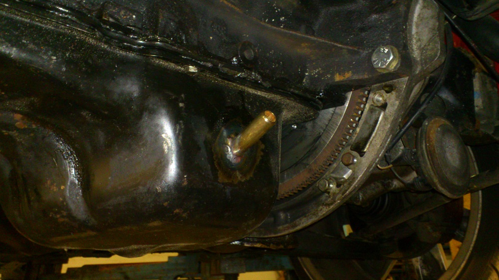

Kleiner Tipp wegen der Ölrücklauf in der Ölwanne, diese muss oberhalb der Ölstand in der Wanne sein sonst kann der Turbo sein Öl nicht zurück leiten und dann druckt er es in den Turbo an die Dichtungen vorbei (blauer Rauch).

Ich habe den Rücklauf so gesetzt, mit 4l Öl in der Wanne läuft da nichts raus, also gehe ich davon aus das es unter dem Pegel ist, so als Anhaltspunkt ;)

Warum nehmt ihr nicht den Anguß am Block wie beim LET :wink: wie ich sehe hat der NE den auch...

Ich weiß nur wollte ich nicht am Block rumbohren .... geht ja auch so.

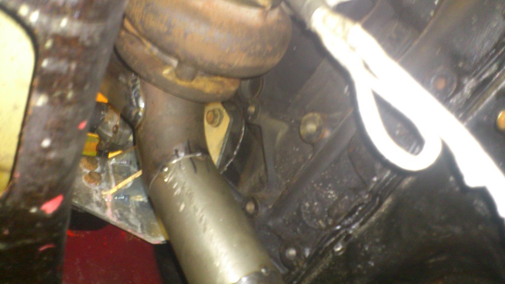

Der Ölzulauf für den Turbo ist ja auch vorhanden Madenschraube raus , Stutzen rein (gibt es noch neu bei Opel) und ab gehts .

genau so haben wir es auch gemacht mit dem zulauf. ascifan baust du auch ne turbo oder hast du mal einen gebaut?
