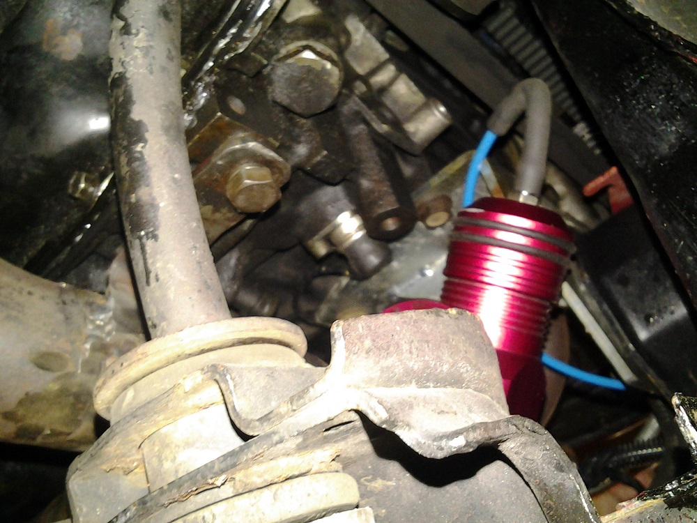

also kann ich die 276er schrick auch probieren?! habe beide systeme da stauklappe oder draht. welche eignet sich denn eher? MaxNL ja ich hätte interesse an deinem schubumluft ventil ! werde vorerst die xe düsen probieren weil die bereits da sind. nun kündigte sich kopfdichtung beim 16v an...also brauch ich erstmal die knete :cry:

@Hulkster: magst du bitte ein paar Fotos einstellen ? Welchen Lader fährst du ?? und welches Wastegate??
Hulkster
Beiträge: 256
Registriert: 25. Jul 2012, 15:40
Re: Corsa A c20ne Turbo
Beitrag von Hulkster »

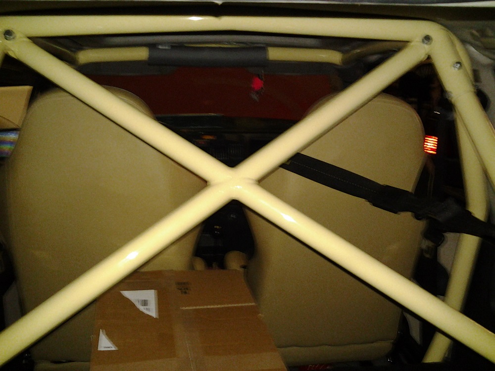

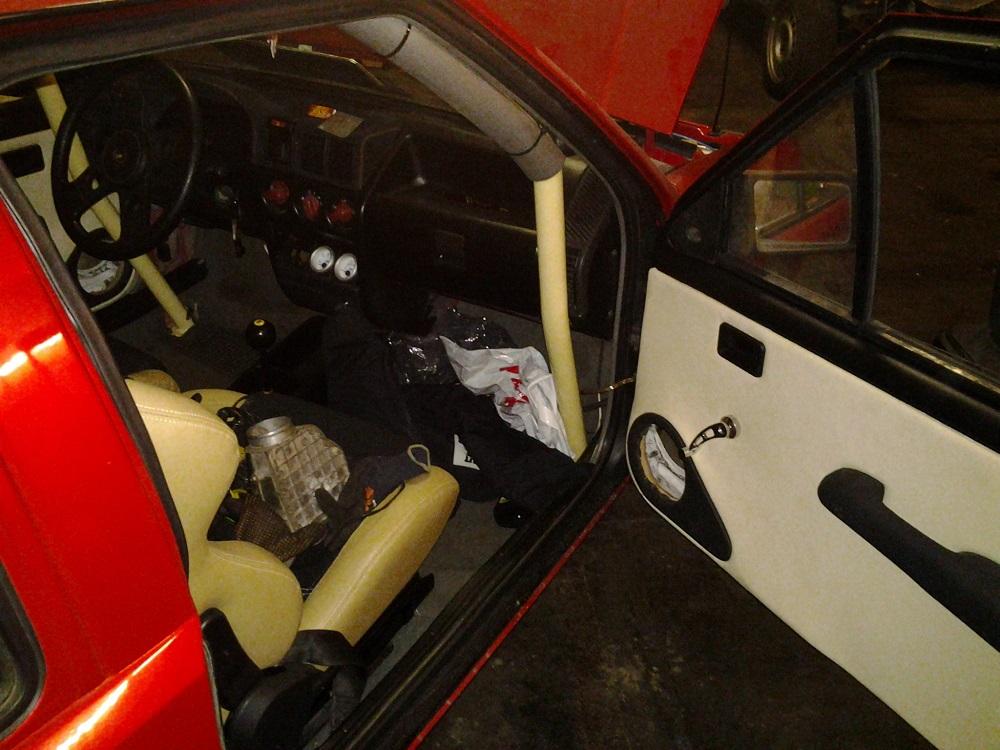

hier ein paar Bilder. Der Lader ist ein SPA Turbo Garett nachbau...viel mehr konnte ich darüber nicht in erfahrung bringen, ausser das er funzt . Wastegate ist auf den Bildern zu sehen. habe das gate krümmer und lader damals als paket gekauft, musste jedoch abgeändert werden damit es in den A passt...popov auch ebay gebraucht aber das fliegt ja nun eh raus also wer es braucht melden. LLK ist orginal c20let abgeändert umgeschweisst damit die Anschlüsse passen das er dort sein Platz einnehmen kann, wollte kein ausschnitt in der schürze machen und ja ich weiss über die kühlung muss ich mir noch gedanken machen...mal sehen. verohrung und downpipe eigenbau aus allem was man bei uns in der halle gefunden hat. zum glück habe ich einen ziemlich kreativen kumpel der die ganzen sachen brutzelt. Ölleitungen waren übrig von einem anderen Turbo..anschlüsse usw. auch. LEH Düsen habe ich nun auch schon da...
der corsa ansich ist mein alter 1.6er. umbau scheibe hinten, entrostet, Türen und Kotflügel gebraucht wie neu ( danke LMS :D ) dann foliert. LCD Tacho. Wichers Alu käfig, FK sitze, Schroht usw.Renault Felgen...hat vor dem umbau in Oktober 15 neu tüv bekommen...ist schon noch arbeit
