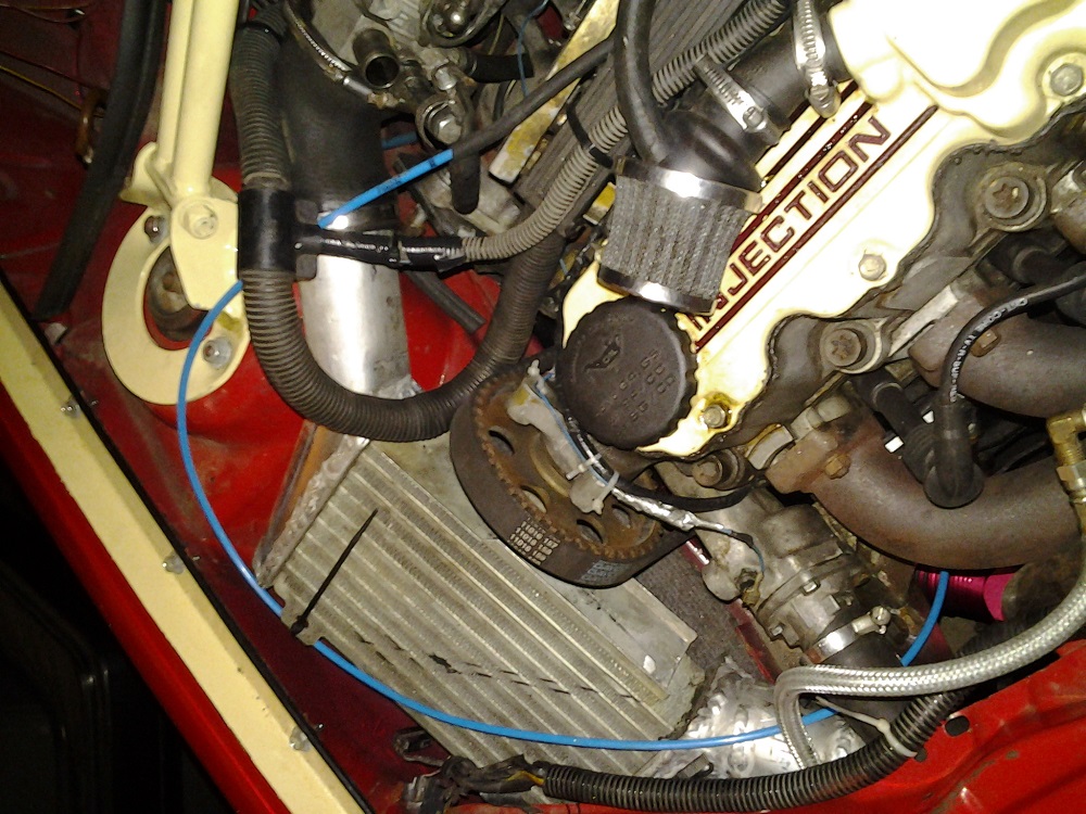

@Hulkster: magst du bitte ein paar Fotos einstellen ? Welchen Lader fährst du ?? und welches Wastegate??
Re: Corsa A c20ne Turbo
hier ein paar Bilder. Der Lader ist ein SPA Turbo Garett nachbau...viel mehr konnte ich darüber nicht in erfahrung bringen, ausser das er funzt . Wastegate ist auf den Bildern zu sehen. habe das gate krümmer und lader damals als paket gekauft, musste jedoch abgeändert werden damit es in den A passt...popov auch ebay gebraucht aber das fliegt ja nun eh raus also wer es braucht melden. LLK ist orginal c20let abgeändert umgeschweisst damit die Anschlüsse passen das er dort sein Platz einnehmen kann, wollte kein ausschnitt in der schürze machen und ja ich weiss über die kühlung muss ich mir noch gedanken machen...mal sehen. verohrung und downpipe eigenbau aus allem was man bei uns in der halle gefunden hat. zum glück habe ich einen ziemlich kreativen kumpel der die ganzen sachen brutzelt. Ölleitungen waren übrig von einem anderen Turbo..anschlüsse usw. auch. LEH Düsen habe ich nun auch schon da...
der corsa ansich ist mein alter 1.6er. umbau scheibe hinten, entrostet, Türen und Kotflügel gebraucht wie neu ( danke LMS
) dann foliert. LCD Tacho. Wichers Alu käfig, FK sitze, Schroht usw.Renault Felgen...hat vor dem umbau in Oktober 15 neu tüv bekommen...ist schon noch arbeit
und wenn alles funzt wird nochmal schick gemacht

danke für die Fotos !!
fährst du nen C20NE aus nem Astra F mit Motronic 1.5.2?
Laut Bilder könnte das der Astra Version sein wenn ich der Luft Massen Messer und Einlass Temperatur Sensor (ETS) richtig sehe.
Meine Bekannten in den Niederlanden haben bis jetzt alle mit der Luft Mengen Messer (Stauch Klappe) gefahren, sollte aber kein großen Unterschied machen.
Ich hoffe das dein LLK genügend Kühlleistung hat weil warme Luft früher den Verbrennung zum "klopfen" bringt. Da dein ETS vor den Turbolader montiert ist kann das Steuergerät nicht die reale Temperatur von der Luft der letztendlich im Motor geht messen.
Dein ETS kann man aber auch in dem Rohr zwischen LLK und Drosselklappe unterbringen, so wird die wirkliche Temperatur gemessen welche im Motor geht. Er besteht aber das Risiko das diese Temperatur zu hoch ist und das Steuergerät alles zurück regelt. Das kann aber auch von ein Vorteil sein da normalerweise die Zündung dann später gestellt wird, genau das was ein Turbo Motor braucht. Hier hilft nur Probieren statt Studieren.
Montiere auf jeden Fall kältere Zündkerzen und verkleinere den Elektrodenabstand auf 0,7mm.
Falls der Kabelbaum ein Oktan Stecker hat, dann bitte ein mit niedrigen Oktan einstöpseln (91 z.B.), so wird die Zündung etwas später eingestellt genau das was ein Turbomotor gerne hätte im Vergleich zu Sauger.
