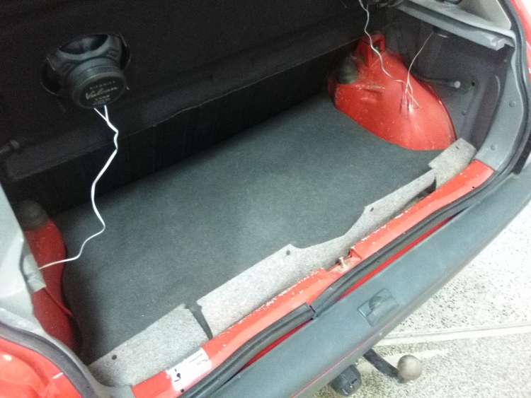

Heute war der Zwischenboden dran. Bin noch nicht ganz fertig aber soweit sieht es recht original aus, bis auf das sichtbare Massekabel ist alles verschwunden.
- IMG_20160302_192836 (750x563).jpg (248.97 KiB) 54807 mal betrachtet
Ich langweile euch mal wieder bisschen...
Bin fertig mit dem doppelten Boden. Leider musste ich zugunsten des Klanges ein Loch in den Zwischenboden machen.
Zum Heckblech hin hab ich den Teppich in der Höhe eingekürzt und mittels Clipse arretiert. Sieht aus als wäre es schon immer so gewesen.

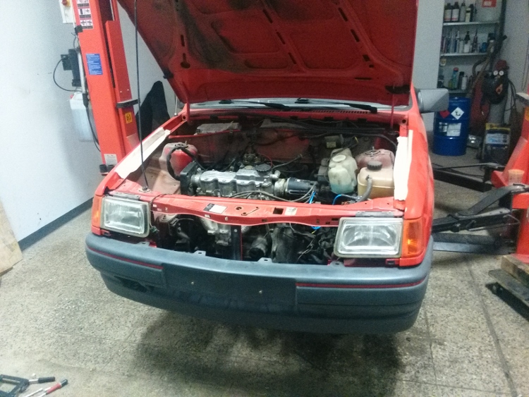

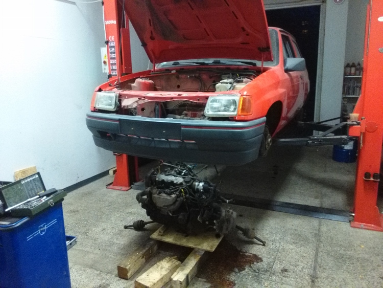

So, raus mit dem feinen C12NZ.
Bin ich mal gespannt ob das diesmal unkomplizierter von statten geht als beim letzten Motorumbau. Als alles schief ging, was nur schief gehen konnte.
- IMG_20160307_183815 (750x563).jpg (259.98 KiB) 54701 mal betrachtet
Motor rein, angeklemmt, läuft!
Man muss ja auch mal Glück haben im Leben!

Wenn du Zugriff drauf hast besorg dir einen Motorkabelbaum vom C13N. Es ist nur ein Stecker (Tempfühler hinten) anders, dafür sitzt der Baum wie angegossen
Ja, der C16NZ Kabelbaum ist ganz schön lang, den muss ich noch irgendwie bisschen bändigen damit das etwas anständiger aussieht. War nur gestern alles provisorisch, selbst das Steuergerät hängt noch lose rum, wollte einfach nur wissen ob er anspringt oder nicht.
Aber danke für den Tipp!
