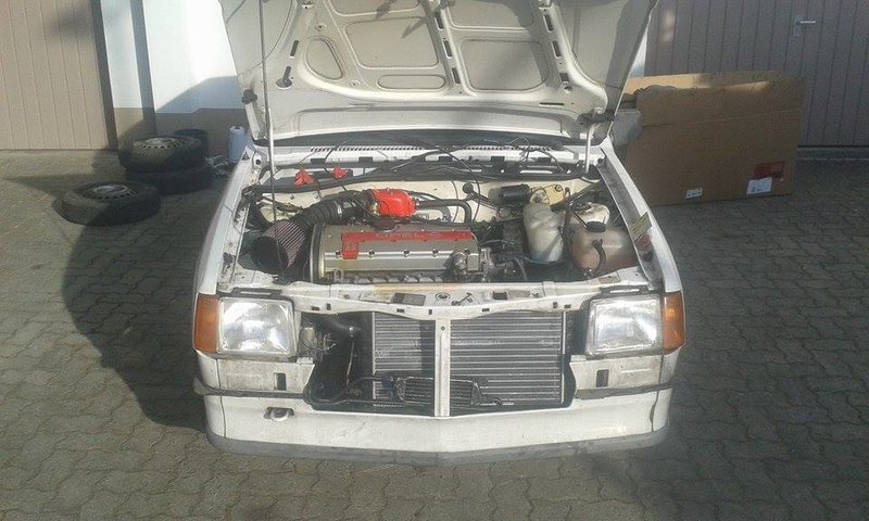

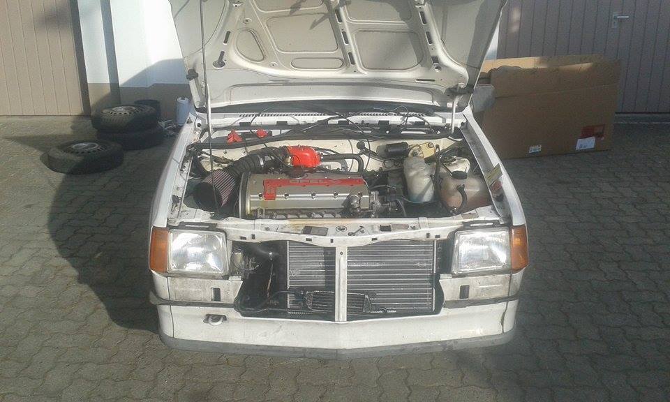

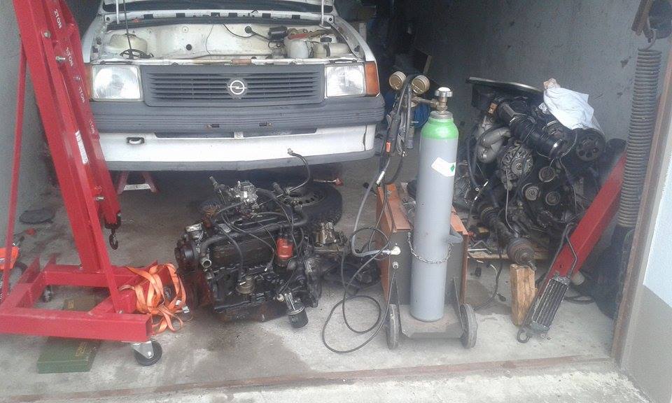

88er ex E12GV wird auf C20XE umgebaut,
Geplantes bzw schon umgesetztes Setup.
H&R Gewinde, Fox Gruppe A mit 60mm Endrohr ab Calibra-Kat, Hennig Umbausatz (vom Patrik, vielen Dank nochmal), Stahl in 6x15 ET43 mit 195/50 R15, die Karre soll nicht viel hermachen, heutzutage reichen 150Ps meistens wohl nicht mehr aus um großartig was zu reißen :D Warum dann XE? Ich steh schon immer auf den Motor...und vom Corsa A komm ich auch nicht weg. Auch wenns fast jeder macht. mir gefällt die Kombi einfach. :roll: :D
Zu machen noch...Tank mit Pumpe schick machen und einbauen, Verbindung Krümmer zur Auspuffanlage schaffen, bisschen Kabelkram, Aktivkohlefilter, Limadelle :/, Ölwannendichtung.
Haut was raus :)

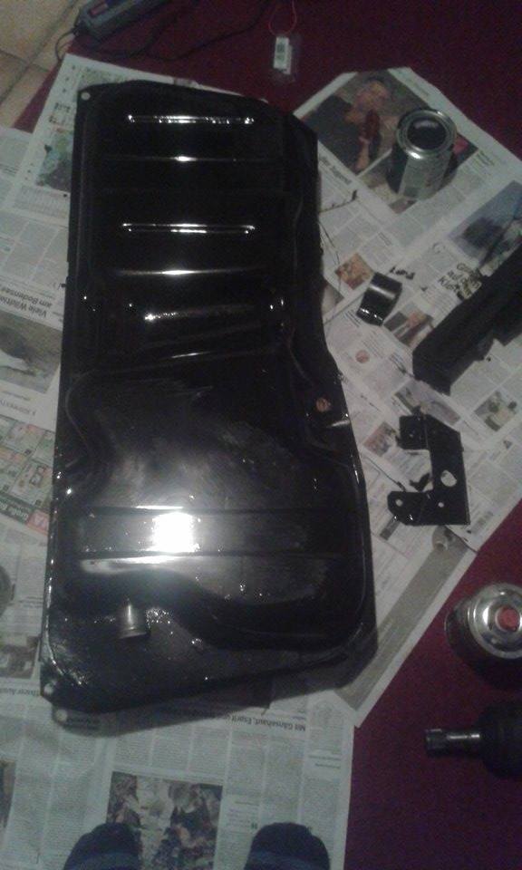

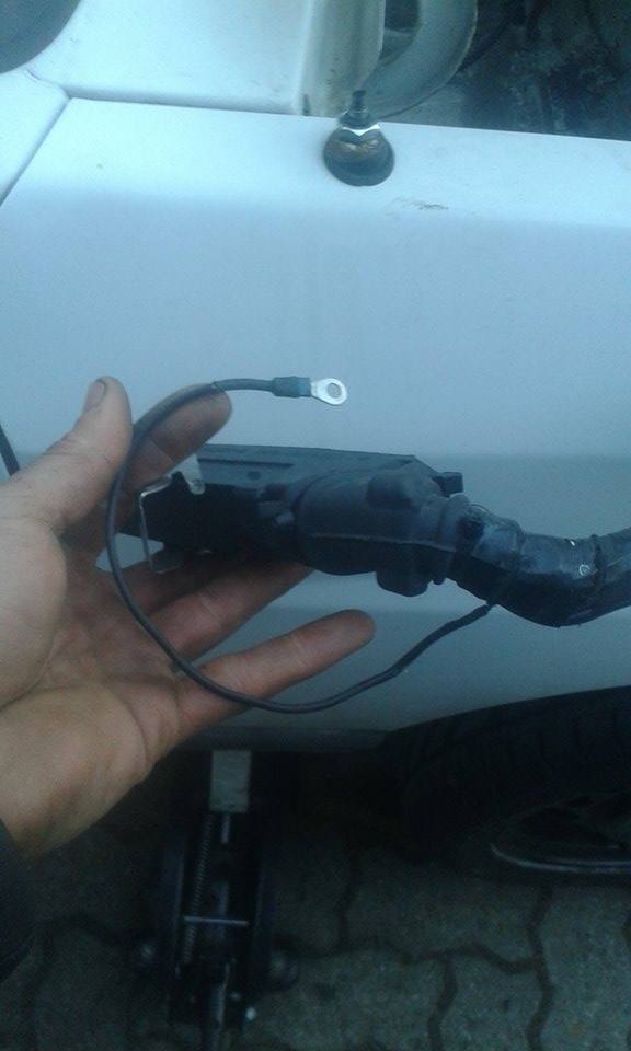

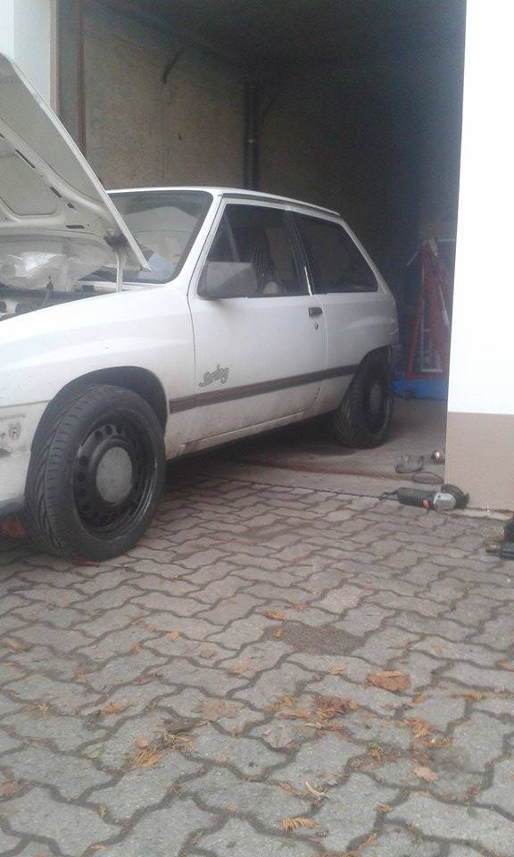

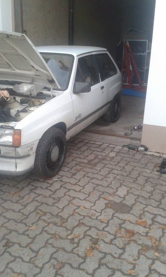

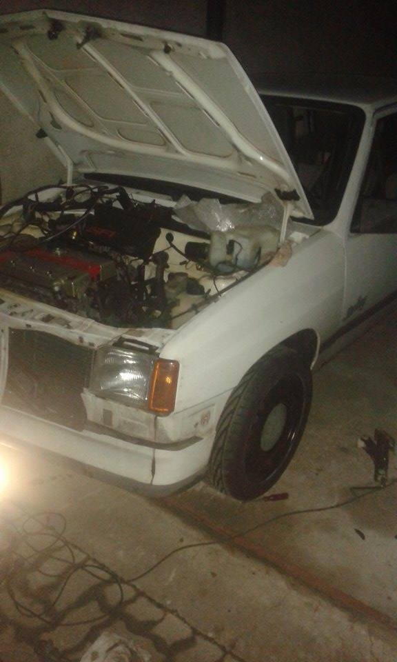

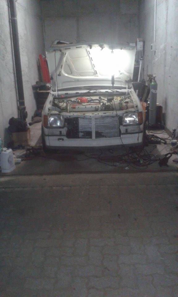

Soo, paar Sachen sind passiert. Tank und Pumpenhalter entrostet, lackiert und mit neuem Filter und Pulsationsdämpfer verbaut, Kühlwasserschläuche angeschlossen und Motor befüllt, Kabel für Pumpe eingezogen, Motor soweit verkabelt...es fehlen noch die Leitungen für die Motorkontrolleuchte. Benzinleitungen zur Einspritzleiste verlegt....am Unterboden ist noch die 6mm Leitung, bin aber bei meinem ersten Umbau auch so gefahren, ich hoffe das funktioniert auch hier :D. Löcher für Kabelbaum gebohrt und Tülle versetzt. Ist doch irgendwie ziemlich viel Kleinkram, wenn man einen Vergaser als Basis hat. Die Suche nach dem ominösen Kabel neben dem Steuergerätestecker ist auch zu Ende, es ist die Abschirmung vom Klopfsensor...wurde wahrscheinlich mal repariert und in Beifahrerfußraum vom Spenderfahrzeug verlegt (Calibra). Edit: Die Bilder sind ja extrem schlecht :D

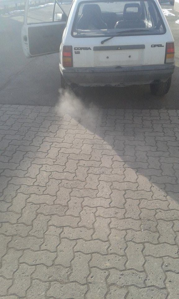

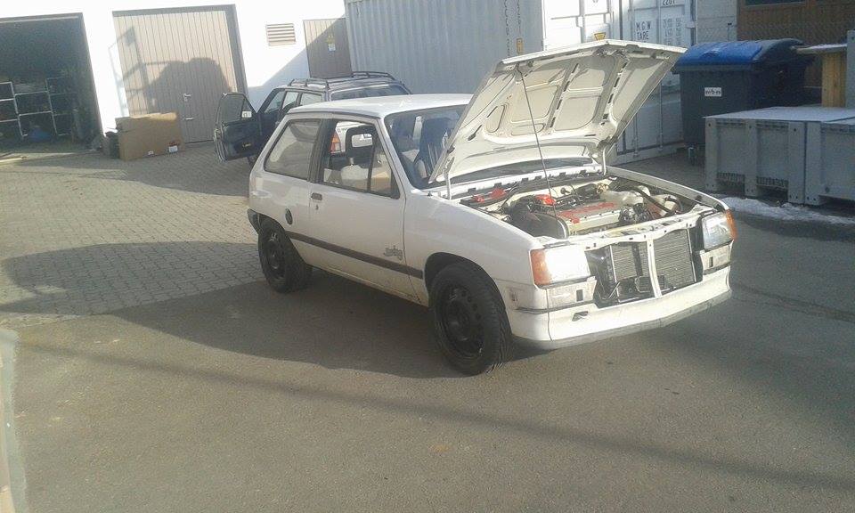

Besagte Karre fährt, bremst und lenkt!:D

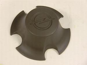

Danke ;) bin am Überlegen ;) auf jeden Fall werd ich die Nabenkappen aus dem Anhang, oder die, die im ersten beitrag zu sehen sind fahren.
Dann TR Grill? Fahrzeughöhe soll bleiben :D auch weil es dann am Gewinde zu eng wird...oder ich baue das CupKit ein, was hier noch rumliegt.
