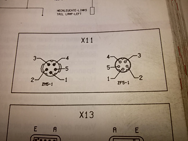

Zum runden Stecker:
Meinst du den 5 poligen?
Welche Kabelfarben hast du denn da drin?
Den da?
torki
Beiträge: 925
Re: Kabelbaum Verbindung Umbau c12nz auf c16xe
Beitrag von torki »
Also falls es.der ist der nennt sich X11
Steckverbindung Hauptkabelsatz und Zentraleinspritzung
Pin1 rot 2,5mm Klemme 30 Batterie Plus
Pin2 braun - weiß 0,75mm Motorkontrollleuchte
Pin 3 rot - blau 1,5mm Benzinpumpenrelais pin 87 am Relais
Pin 4 blau grün 0.75mm Oldruckwarnleuchte

Wie viele Kabel sind in dem Stecker drin?
Hab im Schaltplan nur 3 gefunden.
Gruß Martin
Beiträge: 1902
Danke ;) .
Vier Stück.
Blau-grün ist noch drin. Müsste Öldruckgeber sein.

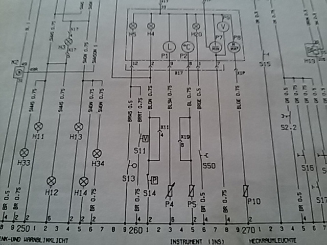

Laut meim Schaltplan aus " Jetzt helfe ich mir selbst "
Ist an der Öldruckanzeige - Warnkontakt ein blau gelbes 0.75er Kabel dran?
torki
Beiträge: 925
Beitrag von torki »
Tatsächlich.
Habs gefunden blau grün 0.75mm zum Öldruckschalter .
Wozu man auch immer parallel zu einem durchgehenden Kabel noch
eines durch nen Stecker führen muss? :?:
Ich bin verwirrt.
Beiträge: 1446
An dem Rundstecker sind immer 4 Kabel, deren Farbe ich jetzt nicht auswendig weiß.
Ist aber recht simpel, das dickste, rot, Plus logischerweise. Versorgt das STG. Braucht man bei XE NE Umbauten nicht, weil deren Kabelbäume einen eigenen Anschluss haben und ich meine GSI und SI auch.
Die nächste Größe, 1,5, ist die Bezinpumpe. Bleiben nur noch zwei dünne, 0,75, Öldruck und MKL. Wobei ich mich immer gerne Wiederhole, wenn die MKL nicht leuchtet geht die Bude nicht an!
