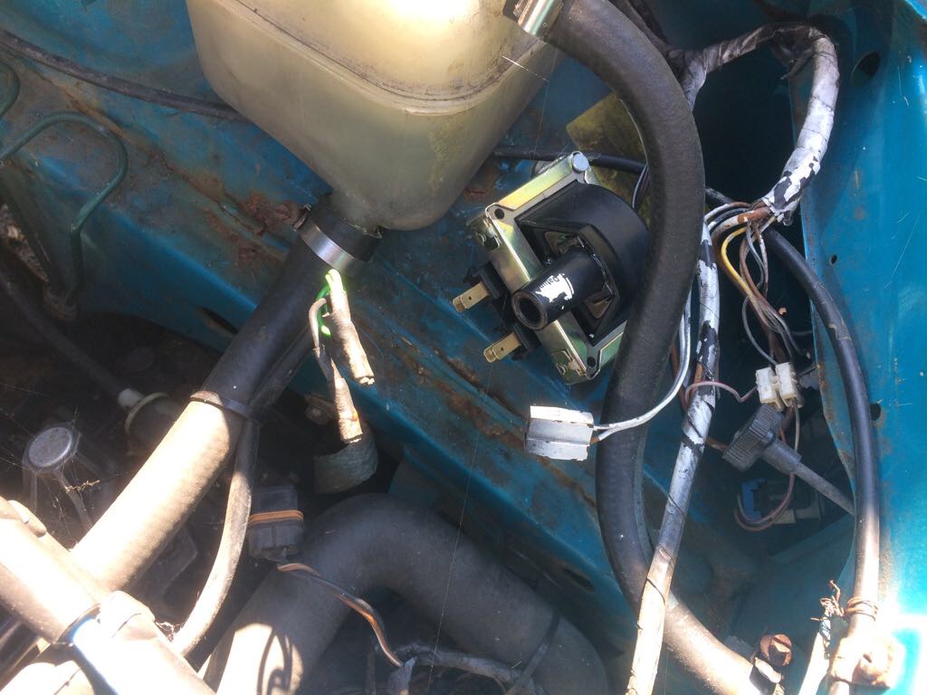

Foto zündspule
Foto zündspule

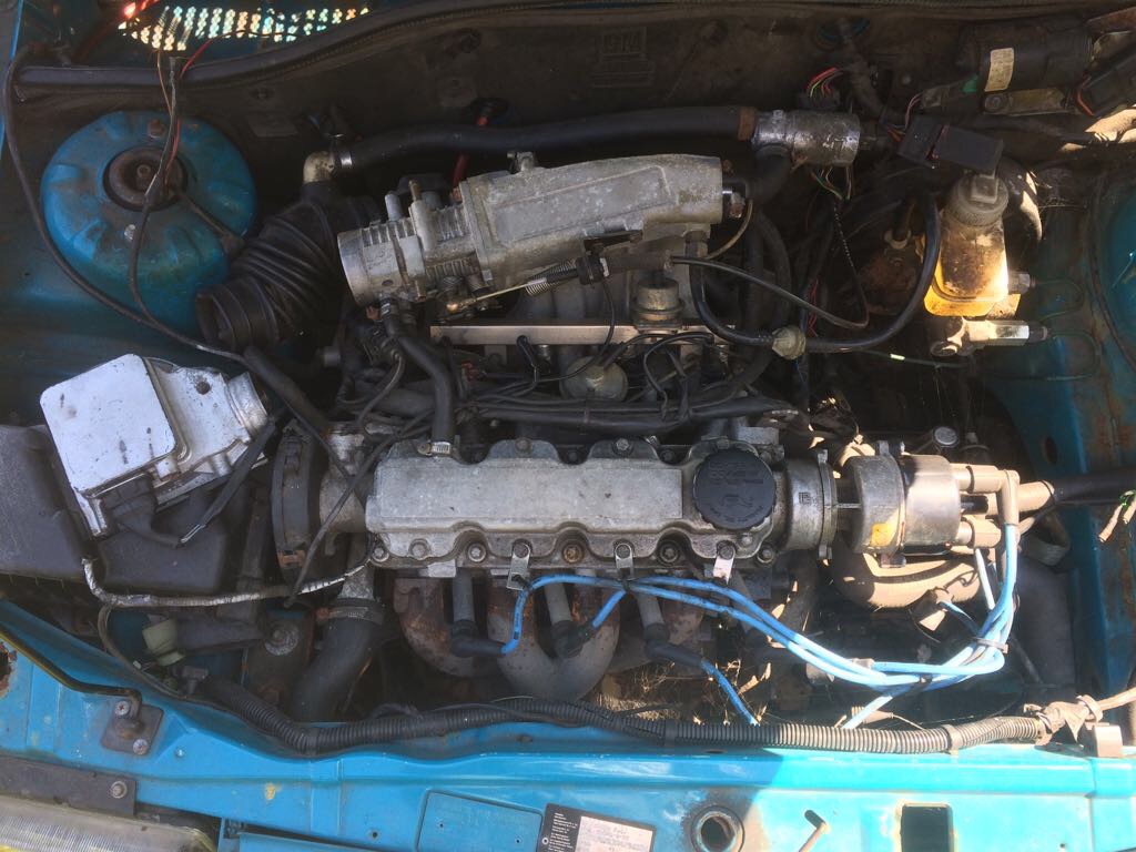

Motor 16SEI
Motor 16SEI

Hast du ihm richtig angeschlossen? Zeig mal wie du die Kabel anschließen will.

Da hab ich extra Markierungen auf dem Kabel gehabt das passt soweit. Bild kann ich leider keins machen. Werde erst über christi Himmelfahrt beim Corsa sein können.

Das Zündmodul ist das kleine flache, schwarze Kästchen unter der Zündspule, wo du auch den Stecker für die Zündung anschließt.

Achso, ja gut das Zündmodul war schon zusammen mit der neuen Zündspule verbaut. Könnte höchstens die alte Spule mit dem neuen Zündmodul kombinieren, bzw. andersrum um festzustellen was kaputt ist. Aber mal angenommen beides wäre kaputt. Gibt es da eine Ursachserklärung, bspw. Steuergerät doer ähnliches? Kann aber eigtl. auch net sein, schließlich kommen 12V ja vor der Zündspule an... nur halt dooferweise auch nur 12V wieder raus.

Ohne jetzt gerade einen Schaltplan vor mir zu haben würde uich auf ein falsches Signal tippen, das am Zündmodul ankommt. Das beide Zündspulen bzw. beide Zündmodule mit den gleichen Symptomen im Eimer sind halte ich für annähernd unmöglich.
