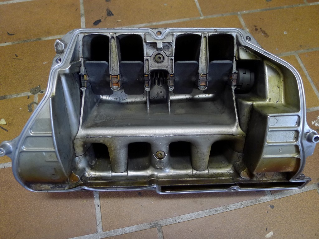

Mittlerweile hab ich aber des Rätsels Lösung:
Es sind die Umschaltklappen im Schaltsaugrohr. Klappengestänge ist aus PA-GF, in POM gelagert.
Das Gestänge hat null Verschleiss, aber die POM Lager laufen ordentlich ein. Nebenbei haben auch noch die Lager in den Sitzen Spiel und reiben sich aussen auf.
Dann noch einige weggebrochene Nasen und fertig ist der Klappergenerator.
Das ganze klappert herrlich im Takt der schwingenden Luftsäule.
Gestänge klappert in den Lagern, Lager klappern in den Lagersitzen.
Ach, herrlich. Witzigerweise finde ich zu der Problematik im Internet bzgl. X18XE1/Z18XE gar nichts.
Hier mein Video:
https://www.youtube.com/watch?v=NFNgbrIIwnw
Hab zwei solche Saugrohre gekauft und geöffnet, bekommt man fast nachgeworfen.
Das eine ist genauso schlimm wie das verbaute und eines von 2004 mit anderer Teilenummer. Ich dachte man hat evtl. was daran geändert. Ist aber identisch.
Hier scheinen die Lager aber noch halbwegs brauchbar.
Plan ist die Lager in die Sitze mit Silikon einzukleben. Und die Lagerstellen bekommen Silikonfett.
Klappermechanismus delüxe

Die Umschaltklappen im Ansaugrohr haben definitiv geklappert, konnte ich auch im Betrieb leicht feststellen. Besonders wenn sie manuell geschlossen wurden klapperte es wie verrückt.
Hab dann ein Ansaugrohr mit 38tkm auf der Uhr besorgt und zerlegt. Lagerstellen geschmiert, Lager mit Epoxy eingeklebt.
Hatte Zweifel, ob ich das Saugrohr im Corsa überhaupt wechseln kann, war aber unbegründet. X18XE1 Wartungsfreundlichkeit im Corsa A :arrow: :top:
Mein eigentliches Klapperproblem löste es jedoch überhaupt nicht, es kommt vom Motor. Ich wusste nicht mehr weiter.
