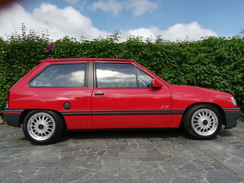

Ich bin gerade dabei folgende Rad/Reifenkombination eintragen zu lassen:
155/65 R14 auf einer 6J Felge. Reifenfreigabe ist vorhanden.
Hintergrund ist der Kauf von orig. Irmscher Kreuzspeichenfelgen aus den 90ger mit den Abmaßen 6 x14 ET40. Mir war wichtig, dass keine Kante umgelegt werden muss oder gar gezogen wird. 165/65 R14 passt vorne und hinten problemlos. Allerdings passt hinten dann nur ein Haar zwischen dem Radlauf und dem Reifen. Da wird der TÜV sicherlich meckern. Deshalb die angesprochenen 155/65. Allerdings habe ich zu den eingetragenen 165/65 einen Geschwindigkeitsunterschied von + 1 bis 2 Km/h am Tacho. Hatte eine technische Anfrage an den TÜV gestellt bezüglich der Geschwindigkeitsabweichung, bekam allerdings nur "bla,bla" als Antwort. Sollte also direkt beim TÜV vorstellig werden, was ich nun auch demnächst machen werde.

So, nun auch offiziell eingetragen:
ST-Gewindefahrwerk/Vorne:60mm/Hinten:50mm (kann auch bei Bedarf tiefer)
Felgen: Irmscher 6 x 14 Zoll ET40
Reifen: Kumho 155/65 R14 /Reifenfreigabe v. Hersteller
KEINE Kanten umgelegt, nichts gezogen. Dies so als Information. 165/65 R14 ist schon grenzwertig und könnte je nach Karosserietoleranz auch schleifen.
Corsa A BJ 1990 Facelift / Dreitürer
Gruss Bengt
