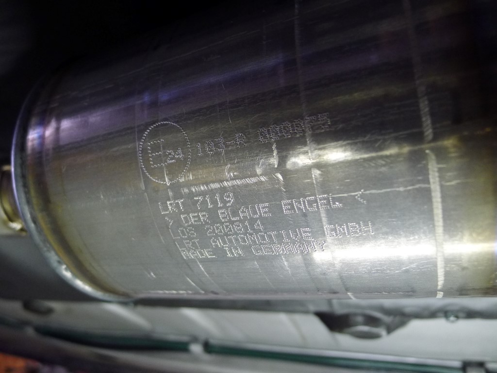

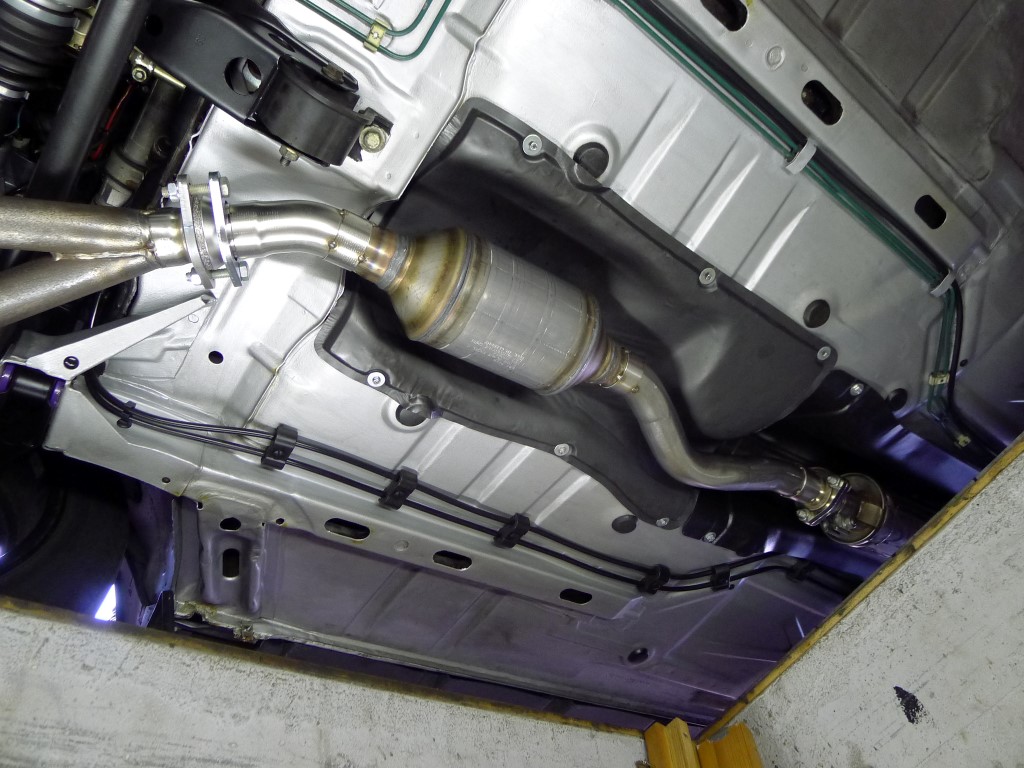

Hab mir einen Kat für den Astra G X18XE1 besorgt und gleich mal zerschnippelt.
Ein paar Powersprint Bauteile dazu, 50mm Kompensator, etc.
Den blöden Bogen um die Schaltung konnte man aus dem Rohr vom Kat rausschneiden, als wäre er dafür gemacht.
Alles mal soweit verpunktet, fertigschweißen wird ihn mir hoffentlich jemand anderes...
So richtig wirtschaftlich war das jetzt nicht, rechnen wird sich das erst in 5 Jahren oder so.
Aber man braucht ja auch was zu tun....

Sieht auf jeden Fall sehr sauber aus

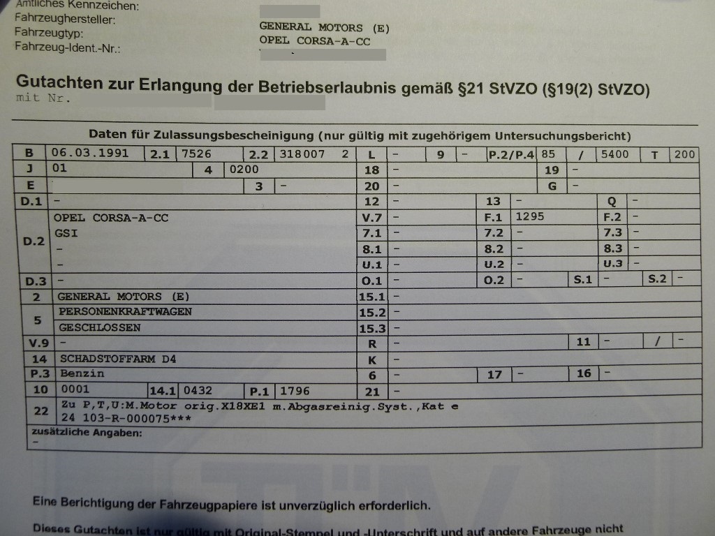

Danke, danke.
Es wird noch besser.
Alles geritzt.
D4 im Corsa A
Alles geritzt.
D4 im Corsa A

Na sauber!
Wo hast das jetzt eingetragen bekommen? Bei Hipo oder direkt beim TÜV?
Re: GSI - X18XE1
Beim Hipo.
Super nette Leute da, super Prüfer.
Alles total entspannt und stressfrei.
Mehrkosten, eh klar. Aber absolut gerechtfertigt.

... und noch nicht einmal die Schlüsselnummern (HSN/TSN) wurden genullt - super!Rufus81 hat geschrieben:Es wird noch besser.
Alles geritzt.
D4 im Corsa A

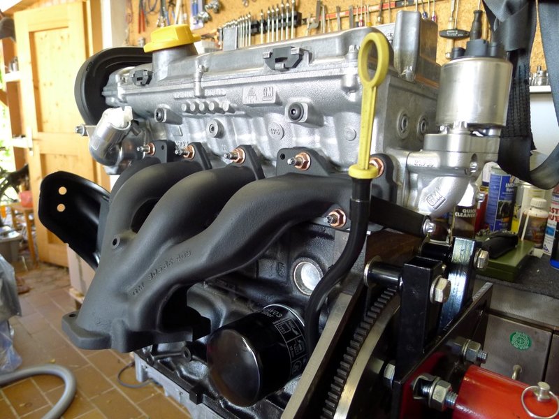

Also begann ich nebenbei den eingelagerten 2006er Z18XE mit 83000km corsafein zu machen.
-auf Tellerschwung mit 200mm Kupplung umgebaut
-Zahnriemenseitig den Motorhalter demontiert, umgebaut auf den Zahnriementrieb mit 169Zähnen, incl. Abdeckungen, freilich alles neu, Wapu, etc.
-Die Ölpumpe vom Z18XE hat natürlich keinen Halter für den Kurbelwellensensor. Der vom Z sitzt im Block, leider sind die nicht kompatibel da andere Maße und andere Ohmzahl.
Abhilfe schafft der externe Halter wie er von Opel an vielen Motoren verbaut wurde. Zwar fehlt an der Ölpumpe die zweite Bohrung wo der Halter zusätzlich gesteckt wird, das macht aber
nichts weiter. Genau ausrichten, festschrauben, fertig.
-Gusskrümmer vom X18XE1 plangefräst, sandgestrahlt, lackiert mit Supertherm
-Spät bemerkt: die Ölwanne ist anders, weniger tief dafür ist der tiefe Teil etwas breiter und mein Abgasrohr passt nicht daran vorbei....
Also umgebaut auf Ölwanne alte Version. Achtung: Das alte Ölsaugrohr ist auch länger!
-Alles aufgehübscht und blingbling, diverse Dichtungen neu und was sonst noch alles....

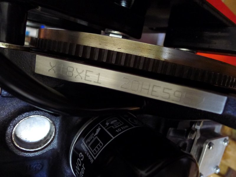

-Motornummer mit dem Handnadelpräger aus der Firma korrigiert.
Letzten Freitag, Samstag, Sonntag alles umgebaut, alles reibungslos. Motor läuft ohne Fehlercodes und ohne ungewöhnliche Geräusche. Ich war für einen Tag sooooooo happy.

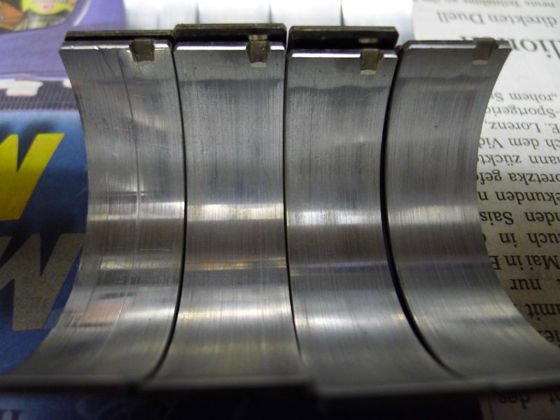

Beim säubern der Ölwanne war mir im vorhandenen Restöl schon etwas Metallic-Glimmer aufgefallen. Da hatte ich ja schon etwas Bauchweh. Im Ölfilter ist mir nicht groß etwas aufgefallen.
Ich hatte zur Inspektion die Pleuellager geöffnet, Lagerschalen waren aber fast wie neu. Hatte ich trotzdem erneuert und alles wieder montiert.
"So schlimm wirds schon nicht sein"
"Der Motor hat 83000km drauf, was soll da schon sein?"
Jedenfalls, ja. Mit der ersten Ladung Öl bin ich 20km gefahren, Motor läuft absolut sahnig und leise.
Dann Ölwechsel.
Das gesamte Öl ist durchsetzt mit kleinsten schwebenden Metallpartikeln. Leuchte ich mit der Taschenlampe in das Öl sieht das aus wie Metalliclack.
2...3 mal Filterwechsel, nochmal Ölwechsel, wieder Metallic....wohl fast alles filtergängig.
Da steh ich nun, mein Corsa klappert nicht mehr.....aber ich schätze nicht mehr lange.
Dann Ölwechsel.

Re: GSI - X18XE1
Sehr saubere Arbeit
Ist natürlich sehr ärgerlich, dass der Motor auch nen Schaden hat und Späne im Öl sind.
Ich würde den jetzt einfach fahren und Spass haben, bis er kaputt ist und dann wechseln
Re: GSI - X18XE1
Das ist ja mega ärgerlich, hast Du den Rumpf vor Einbau gehonen ?
