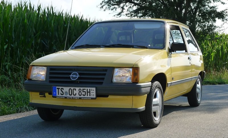

Nach fast 2 Jahren durfte er nun mal wieder raus aus seinem Gefängnis.
Alles top. Genauso geil wie vor 2 Jahren. :lol:
Nächsten Monat wieder TÜV fällig, also hab ich ihn nun tatsächlich mal zugelassen.
Ich cruise tiefenentspannt. Die Fahrleistungen sind einfach mördermäßig. :wink:

Sehr schön, lass mal ein Wertgutachten erstellen !

Sehr schick, wie frisch aus dem Laden :top: :top:
Re: Jamaika 1985
Der bleibt ja wunderschön :top:
