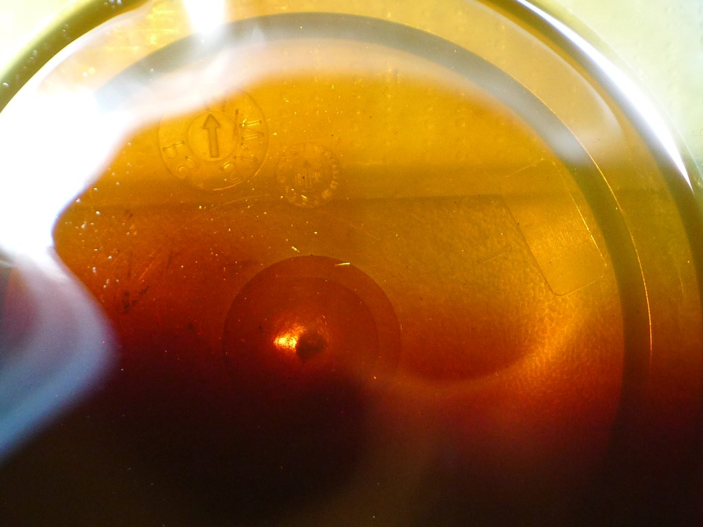

Blick durch Öldeckel und Ölstandgeber zeigt, dass der Motor innerlich richtig schön sauber ist.
Ich lasse also mal wieder das Restöl ab und inspiziere den Bodensatz. Und hab genau dasselbe Bild wie beim letzten Motor.
Ist das denn nun irgendwie normaler Verschleiss? Bin ich bekloppt? Vom Pech verfolgt? Oder sind alle Verwerter schlechte Menschen?

Naja die Verwehrter werden nicht so genau in den Motor schauen und gehen davon aus, das bei 54000km nicht viel sein kann.
A bissel Schwund is immer ! :wink:
Aber ich versteh dich, ist kein schöner Anblick im Öl. Fällt aber wohl auch nur in frischem Öl auf.

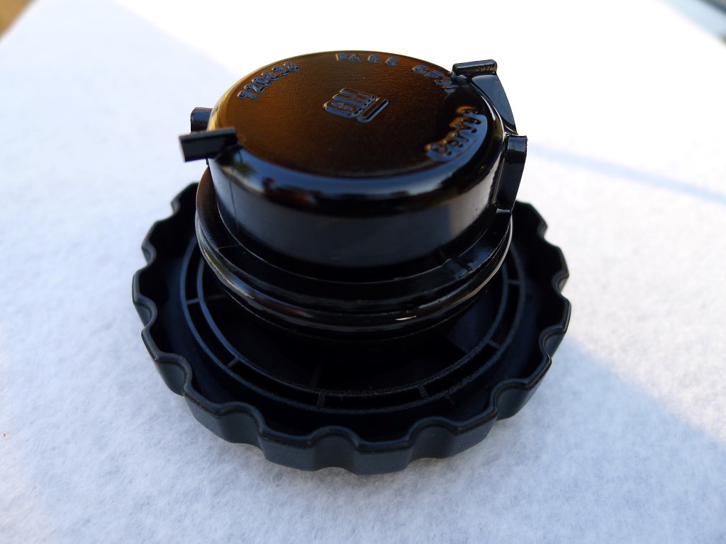

Mal wieder Bastelzeit.
Aus 2 Öldeckel mach einen. Etwas sägen und schnitzen und plötzlich kann man die 2 Teile saugend ineinanderstecken. Ein Tropfen Kleber dazu und gut. Gleich viel klassischer. :wink:

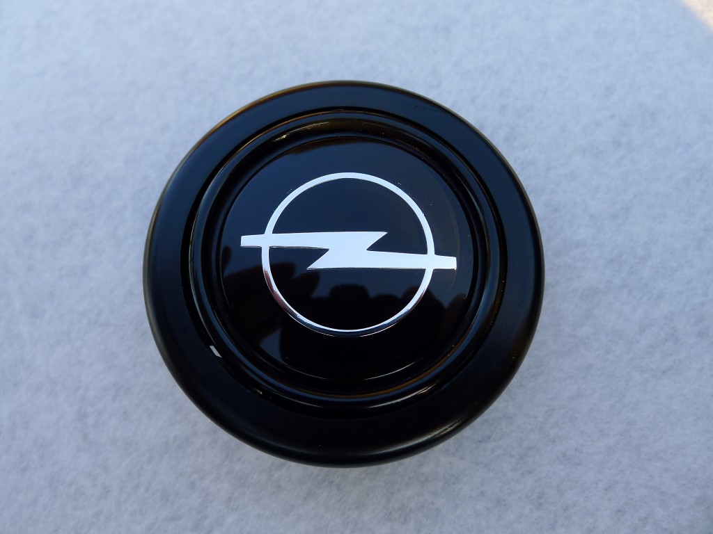

Momo Hupenknöpfe mit Original Opel Lenkrademblemen kombiniert.

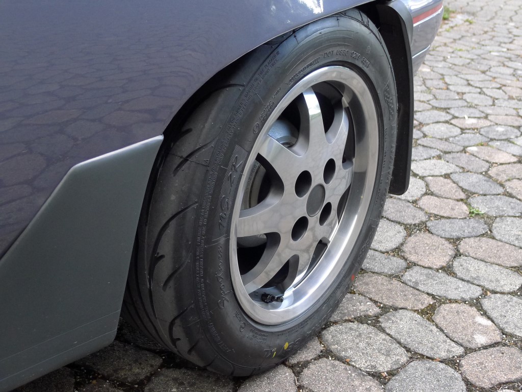

Neue Schuhe.
Rein aus Interesse und Lust an der Laune hab ich mir letzten Monat Nankang NS-2R Pseudosemis in 185/60R14 angeschafft.
Nebenher, weil sie günstig waren und mir langweilig ist, einen zweiten Satz der OZ Felgen schicken lassen.
Die hab ich wiederum aufbereitet, Bordstein raus, schwarze Teillackierung neu, schleifen, etc.
Die 185/60R14 hatte mir der Prüfer damals beim Eintragen der Felgen auch mit reingeschrieben.

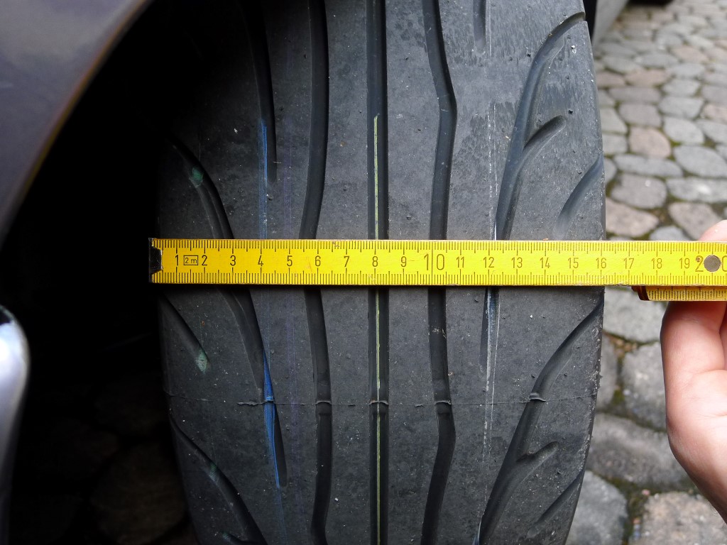

Lauffläche der Nankangs ist läppische 3cm breiter als bei den 175/65R14 Vredestein Sporttrac 5.
Ordentlich steif die Dinger und Sackschwer. 8,9kg im Vergleich zu 6,4kg vom Vrede.
Erste Erkenntnis:
Abrollgeräusch grad so bei 60-90km/h ist im Vergleich ziemlich Hardcore. :lol:
Sonst kann ich noch nicht viel sagen.
Vredestein Sportrac5 175/65 R14
Nankang NS-2R 185/60 R14

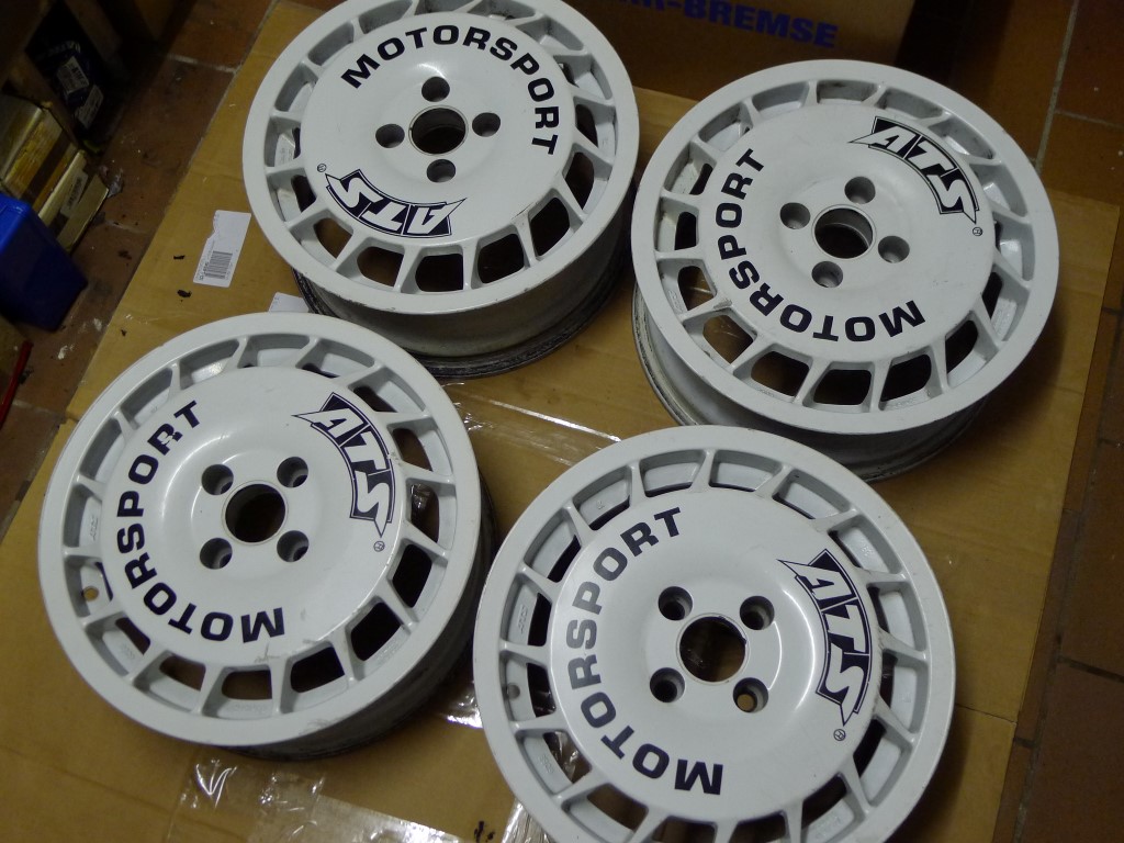

Ausserdem hätte ich da jetzt noch was feines in 6x15 ET38, wo ich eine ganze Weile danach gesucht hab:
Mit Teilegutachten auch für Corsa A.
Steht für alle Typen Corsa A einheitlich ein 195/45R15 drin. Eigentlich toll, weil schön schmal, aber das sind 5% Abweichung zur GSI Seriengröße.
Auswahl an Reifen ist da auch nicht so schön wie bei den üblichen 195/50R15.
Würde evtl. auch gerne auf 185/55R15 gehen. Im Umrüstkatalog steht der beim Corsa A nicht drin, beim Kadett E mit derselben 1125 Wegdrehzahl wiederum schon. Mal den TÜVer fragen.
Im Bestzustand sind die Felgen nicht unbedingt, Rundlauf aber tiptop und keine größeren Schäden.
Lasse die erstmal nicht aufbereiten, paar Kampfspuren dürfen schon sein, die hat das Auto auch. :)

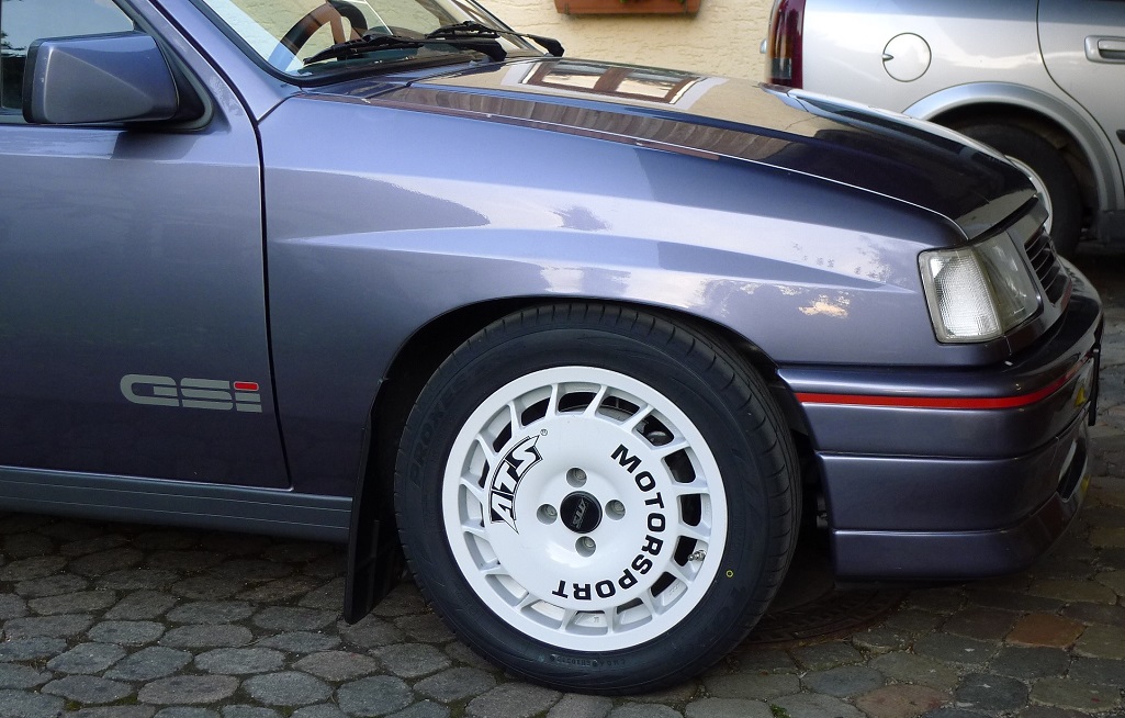

Re: GSI - X18XE1
Sicher ist das auch mal wieder Geschmackssache, aber ich finds voll geil :D

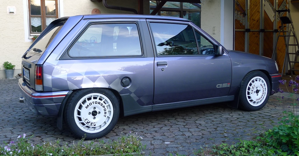

Montag dann noch zum TÜV.
Hinten wieder die 15mm Spurplatten mit drin. Reifen sind die grade erst neu auf den Markt gekommenen Toyo Proxes TR1.
Ersteindruck solala, irgendwie ziemlich schwammig die Dinger.

Die sehen richtig gut aus! Nur der gezogene oder umgelegte Radlauf an der Hinterachse ist eine Sünde... ;)
