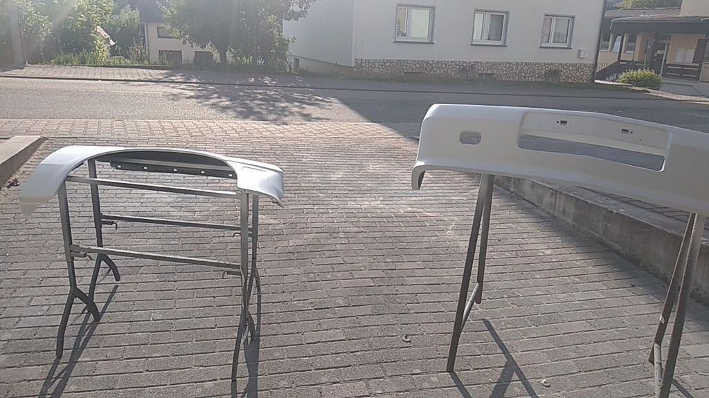

Türen, Heckklappe, Kotflügel und Motorhaube war nun dran.
Bis auf die Tür von Redcorsa musste ich die andern 3 Türen überarbeiten sprich Rostentfernen, behandeln, spachteln und grundieren.
Es war richtig heiß über 30°, da hatte ich die Super Idee die Teile einfach draußen zu Lackieren...
An sich gute Idee, dass Ergebnis war auch sehr zufriendenstellend.....Aber.....
Das Blau zog die Insekten an und krabbelten hochmotiviert im frischen Lack rum und machten schöne Muster rein :roll: :|
Zudem sah ich auch jetzt erst, dass da immernoch paar unschöne Dellen drin.
Also wieder anschleifen spachteln und ne neue Schicht Lack drauf.
Teile ab rein in die Kabine und Farbe gemischt.
Da ich Blau auf Blau lackiert habe und die Lichtverhältnisse sch....e war viel es mir sehr schwer abzuschätzen wieviel Farbe drauf ist und spritze mir mehrere Läufer rein. :cry: :cry:
Die Teile sind zu retten, aber da werden wieder Stunden reinfließen....
