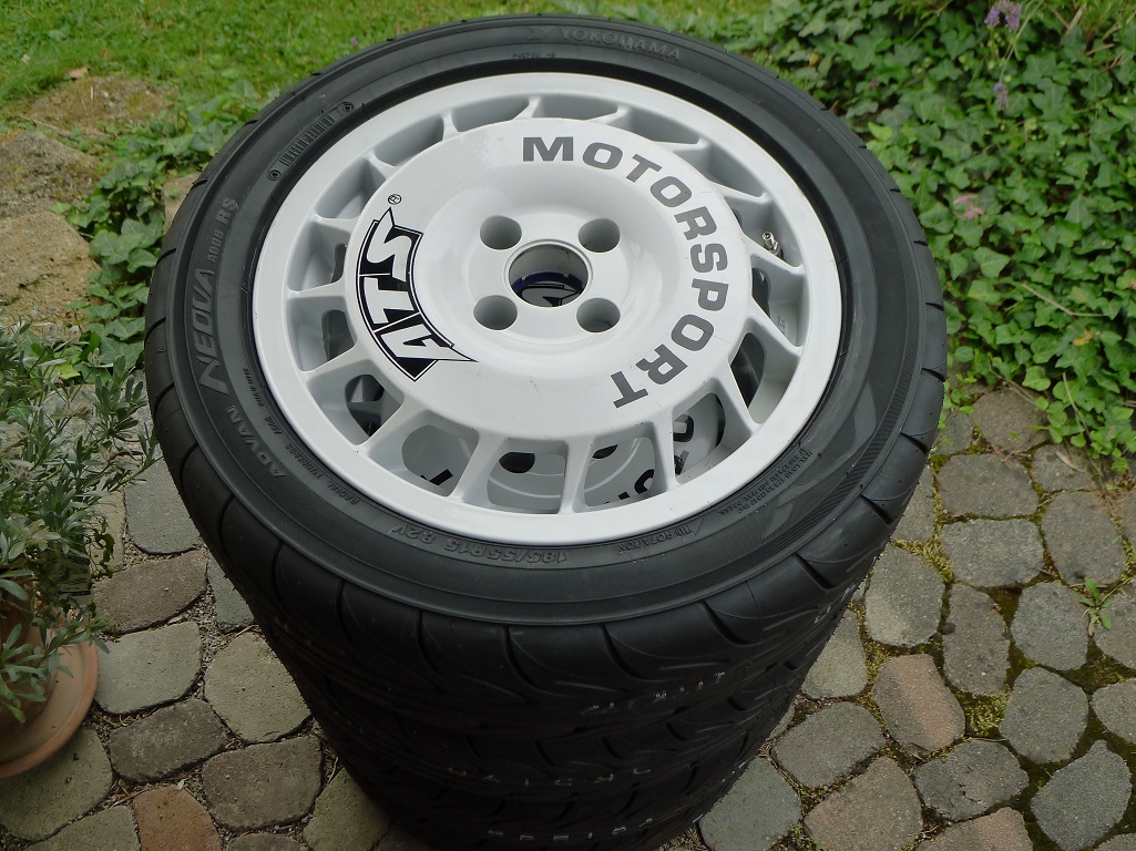

Auf die 15mm Spurplatten hinten bin ich auch nicht scharf, aber ohne siehts nach nix aus. Wären nur die Kanten umgelegt würde ich sie freilich weglassen....
Der hatte da damals ATS Classic 7x13 ET20 incl. 5mm Spurplatten rundum verbaut, auch eingetragen mit 185/60R13 und 185/55R13 (10% Abweichung ohne Tachoangleichung :lol:)
Hinten umgelegt und gezogen, dass es passte. Vorne nur Kanten umgelegt, wie auch immer. Lauffläche stand vorne ewigst weit raus, damals nahm man es beim Eintragen wohl noch sehr genau...
Denke, ich lass mir den Quatsch am Montag mit austragen. Finde an den kleinen Rädern eh keinen Gefallen. Und zu meiner D4 Eintragung passt das mit dem Abrollumfang schon mal gar nicht mehr.

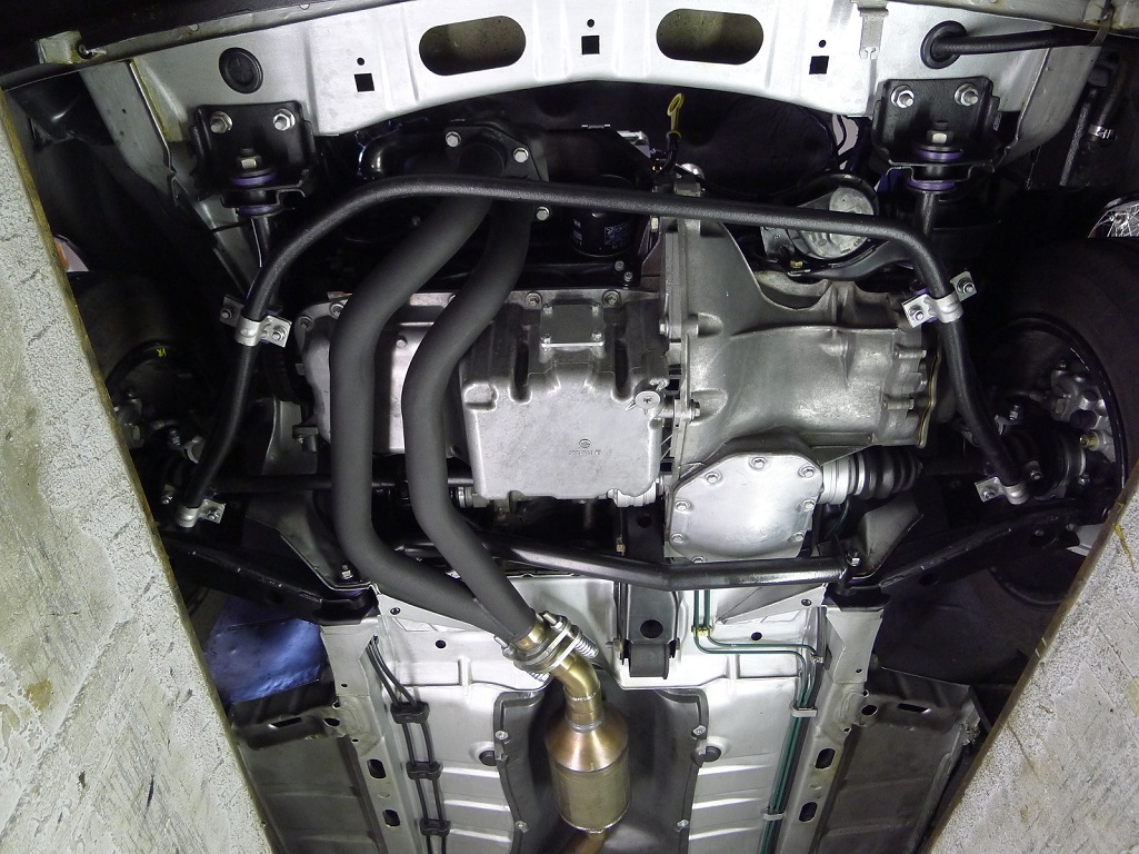

Habe endlich mal das Hosenrohr strahlen lassen und mit Dupli Color Supertherm lackiert.
Auf dem Gusskrümmer macht sich das seit 5000km bestens.

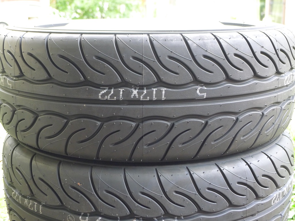

Die schwammigen Toyo Reifen wurden letztes Jahr noch durch Yokohama AD08RS ersetzt.

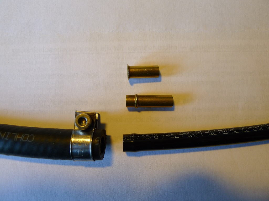

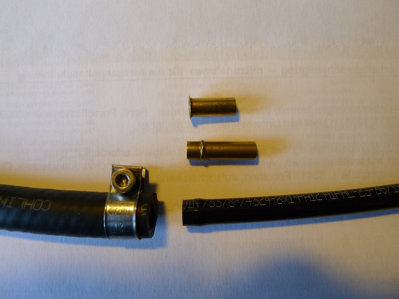

Desweiteren war ich nochmal am Benzinsystem dran. Bin letztes Jahr einmal liegen geblieben, weil ein Benzinschlauch von der Polyamidleitung gerutscht war.
Verbaut hatte ich überall die normalen Verstärkungshülsen in den Leitungen.
Hatte mich nun mal schlau gemacht was es da besseres gibt und fand sogenannte Einbundhülsen.
Erzeugen einen "Schlauchbördel" auf der Leitung. Einfach, aber genial.
Habe alle Hülsen ausgetauscht.
Beim Motorumbau 2017 hatte ich ab der Spritzwand Benzinschläuche Fabrikat Textoil verbaut gehabt. Kann nur sagen totaler Müll. Das Aussengummi war jetzt bereits total rissig. Sämtliche Schellen wurden locker. Musste letztes Jahr schonmal die Schellen nachziehen, weil es tropfte...
Nun wieder Cohline verbaut, ist den Preis wert.

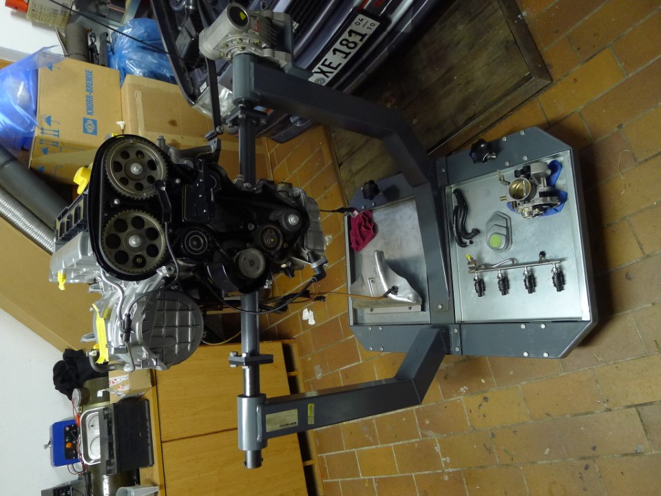

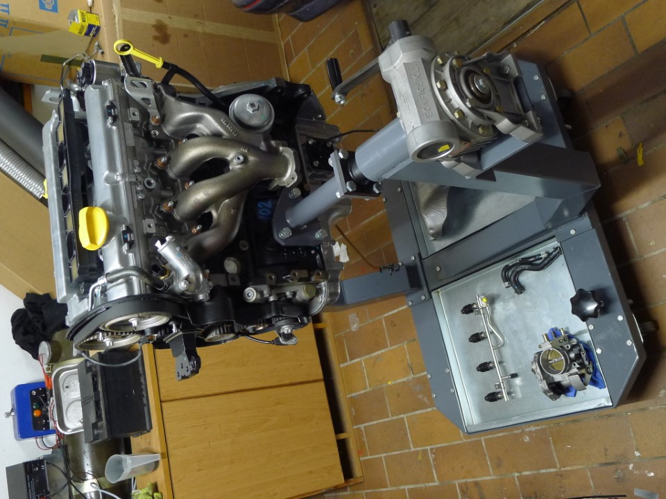

Ich glaub meine 1,8er Reserve-Motorensammlung ist abgeschlossen. :lol:
Letztes Jahr via Ebay einen Z18XE aus einem Berufsschul-Ausbildungsauto mit ganzen 39km auf der Uhr erstanden. Lief bestimmt viel im Stand, aber sieht alles aus wie neu.
Nun noch aus einem aufgelösten Opel Schulungszentrum in Tschechien:
1998er X18XE1 der nie gelaufen ist und sein ganzes Dasein auf einem Motorständer verbracht hat. Die haben da bissl dran rumgebastelt, den Motor selber aber nicht geöffnet...
Hab dem erstmal mit der dicken Katheterspritze am Ölfiltergewinde Öl reingepresst bis es an den Nocken wieder rauskam. Öl und neuen Filter rein, Spritzer Öl in die Zylinder und per Anlasser durchölt.
Etwas merkwürdig die kalte Kompressionsprüfung 17-13-17-17 bar. Sollte mir das bei einem 22 Jahren alten nie gelaufenem Motor Sorgen machen? Vermutlich nicht. Mal sehen wo der Druck verliert.
Ich hab zwar eh keinen Platz und gebraucht hätte ich den auch nicht, aber mein kleines Highlight ist der Motorständer. Den hab ich gleich dazugekauft. :lol:
Kent Moore KM-412 mit den Adapterarmen KM-412-3 für die Smallblockmotoren:
Beiträge: 1515
