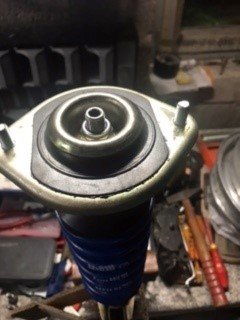

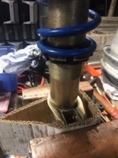

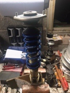

Hallo zusammen,
anbei mal ein paar Bilder von komplett aufgearbeiteten und revidierten vorderen Federbeinen...
