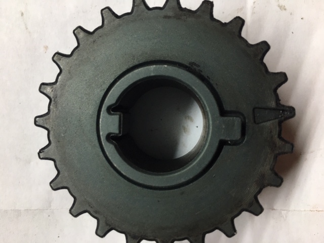

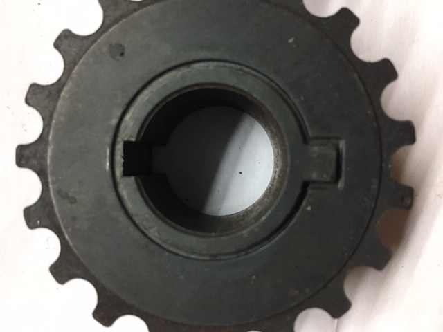

Unterschied Z18XE KW-Rad zum C16NZ Rad.
Auch die Markierung ist auf ein anderen Zahn.
Der UTP bei beide Kurbelwellen, so wie ich ermittelt habe ist von der Keil/Nut Position aber gleich, nämlich wenn der Nut auf 12 Uhr steht.
- Z18XE
- IMG_5214.JPG (83.63 KiB) 794056 mal betrachtet
- C16NZ
- IMG_5213.JPG (68.08 KiB) 794056 mal betrachtet

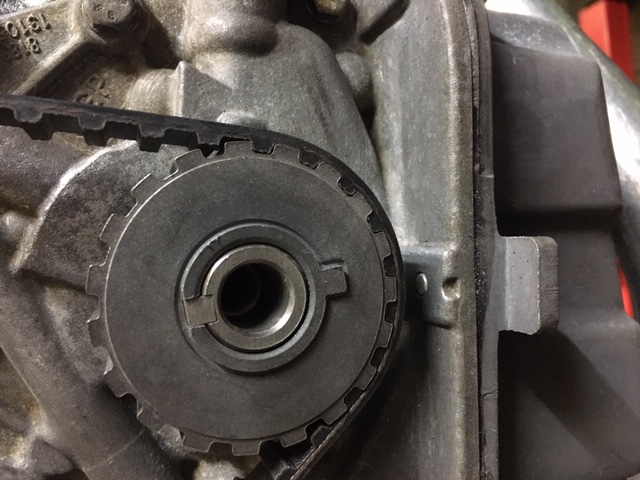

Welche OT-Markierung unten am Zahnriemenrad passt dann?
Ich nehne an die mit dem Punkt vom 1600er.
Re: 1800 8V Small Block
Beim X18XE1/Z18XE ist die Markierung an der hinteren Zahnriemenabdeckung nicht bei 6 uhr sondern so bei 5...halb 6, warum auch immer.
Steck in der Positition das 1600er Rad drauf und der Punkt liegt genau bei 6 Uhr...
...fragt sich nur, warum die da nicht bei der 6 Uhr Markierung geblieben sind, das is doch völlig sinnlos
Weil das sonst zu einfach wäre.
Der Max verwendet aber die OHC Zahnriemenabdeckung.
Deshalb nehme ich an dass die Markierung vom Zahnriemenrad welches er verwendet (OHC) passt.
Damit ist das den auch wieder geklärt.
Habe die Markierungen von ein 12ST und 13SB auch noch mit den C16NZ verglichen und der Markierung stimmt so.
Beim 12ST und 13SB wird das mit der "Nadel" auf der Ölpumpe und Riemenscheibe gemacht und dann steht das KW-Zahnrad mit der Markierung wie beim C16NZ und muss nach 6Uhr (gerade nach unten) zeigen.
Das mit den Z18XE 1 Zahn versetzt kann so verwirrend sein für alte OHC Schrauber

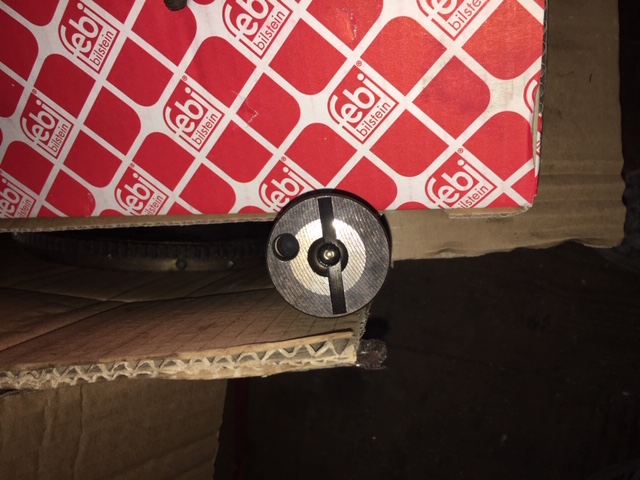

Ich bin jetzt noch ein Schritt weiter gegangen und habe es auf 1300 Zahnriemen/Rädern ohne Spannrolle umgebaut. Dafür habe ich die Aufnahme an der Ölpumpe weggefräst so das die Abdeckungen von ein 1.3 passen. Muss jetzt nur noch den untere Teil der Ölpumpe mit ein Schutzblech versehen da diese beim 1300er in der Ölpumpe mit dran gegossen ist, sowie die Markierung für der Riemenscheibe.
Mir ist noch ein kleinen Fehler unterlauf in dem ich die nicht passende Nockenwelle eingebaut habe, sollte ein 13SB sein und habe ein (C) 14/16 SE(i) eingebaut. Der ist vom Nockenprofil optisch so gut wie identisch aber passt leider nicht mit der Aufnahme der Zündverteiler.
Beim 1300 ist da noch ein Nut.
Danke ausgeliehenes Kent Moore Opel Spezialwerkzeug konnte ich den schnell tauschen.
Die 13SB Nockenwelle gibt es immer noch neu von Febi Bilstein, nummer 02391.

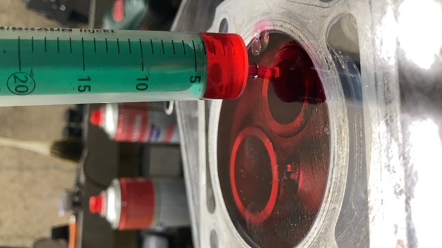

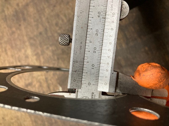

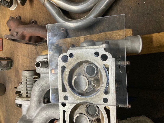

Da ich bei den 1300 die Zylinderkopfschrauben gegen 6 Kant getauscht habe wollte ich das auch beim 1800er machen.
Weil ich eh dabei war, habe ich dann das Volumen vom Brennraum gemessen, es sind 41ml statt den ermittelten 44ml.
Ich habe das Bild auf der 1e Seite mit den Übersicht angepasst da es doch etwas Auswirkung auf die Verdichtung hat.

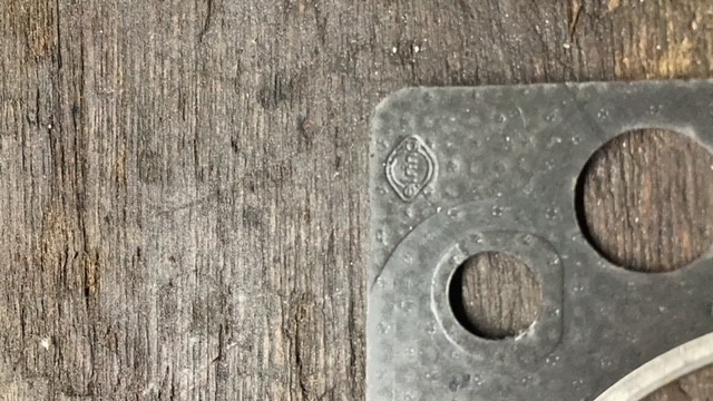

Auch der Dicke der gebrauchten Elring Dichtung ist minimal anders, 1.35 statt 1 mm.
