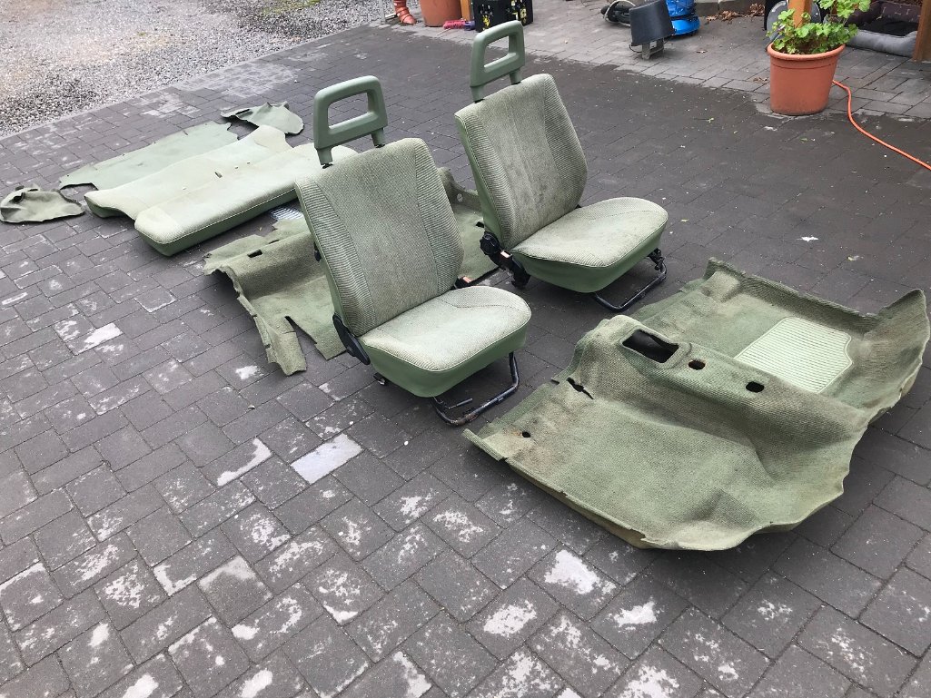

Sodann ging es schlag auf Schlag, man will fahren! Also die Bastuck Gruppe A eingebaut. Natürlich sahen die DTM Endrohre scheiße aus. Also 60mm Edelstahlrohr besorgt, angepasst und beim Metallbauer anschweißen lassen. Nach kurzer Zeit festgestellt, das die 30mm H&R Federn zu tief sind. Also ab in den Keller und die Diesel/GSI Originalfedern frisch gemacht. Dazu an der Hinterachse noch 20mm Hi-Jackers eingebaut. So sah das Amtlich aus. Jetzt ging es an die grüne Innenausstattung. Einmal alles gründlich reinigen und einbauen. Hat schon etwas geschmerzt, diese gut erhaltenen grünen Teppiche für den Käfig anzupassen... Dann endlich meine Traumfelgen erstanden. Ronal Irmscher in 6x15 ET28 in Verbindung mit 195/50-15. Gutachten gab es für 35Euro bei Irmscher. Natürlich habe ich immer wieder auch vermeintliche Kleinigkeiten neu gekauft. Wie z.B. immer wieder originale Aufkleber sowie auch das Gutachten von dem Heigo Käfig mit neuer Plakette. So wurde der Wagen langsam fertig. Ganz liebe Grüße gehen raus an alle die hier freundlich schreiben!
