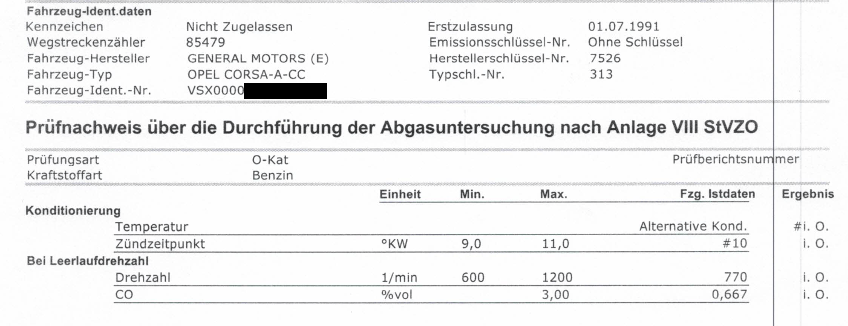

UnProven hat geschrieben: 7. Jun 2024, 20:33 Laut Messgerät der Werkstatt und auch vom TÜV, sollte der Wert vom E16SE bei 0,5% liegen. ...
Wie kommen die Tester und der TÜV an die 0,5%?
Zum technischen kann ich dir leider nichts sagen, jedoch kam meiner bei der letzten AU relativ nah an die 0.5% ran.

whoa hat geschrieben: 21. Jun 2024, 13:30
Bei dir auf dem Bericht stehen aber auch erlaubte 3% CO. Bei mir stand ein max von 0.5%

UnProven hat geschrieben: 7. Jun 2024, 20:33 Der gesetzliche Wert für Autos ohne Kat liegt anscheinend bei 3,5%.
UnProven hat geschrieben: 21. Jun 2024, 14:15 Bei dir auf dem Bericht stehen aber auch erlaubte 3% CO. Bei mir stand ein max von 0.5%
Jetzt verwirrst du mich.

Der Tüv bei mir hat als max 0,5% genommen und er wollte nicht davon abweichen, obwohl der gesetzlich erlaubte wert viel höher liegt. Das ist auch das Problem was wir alle nicht verstanden haben. ich such gleich mal meinen Bericht raus.
