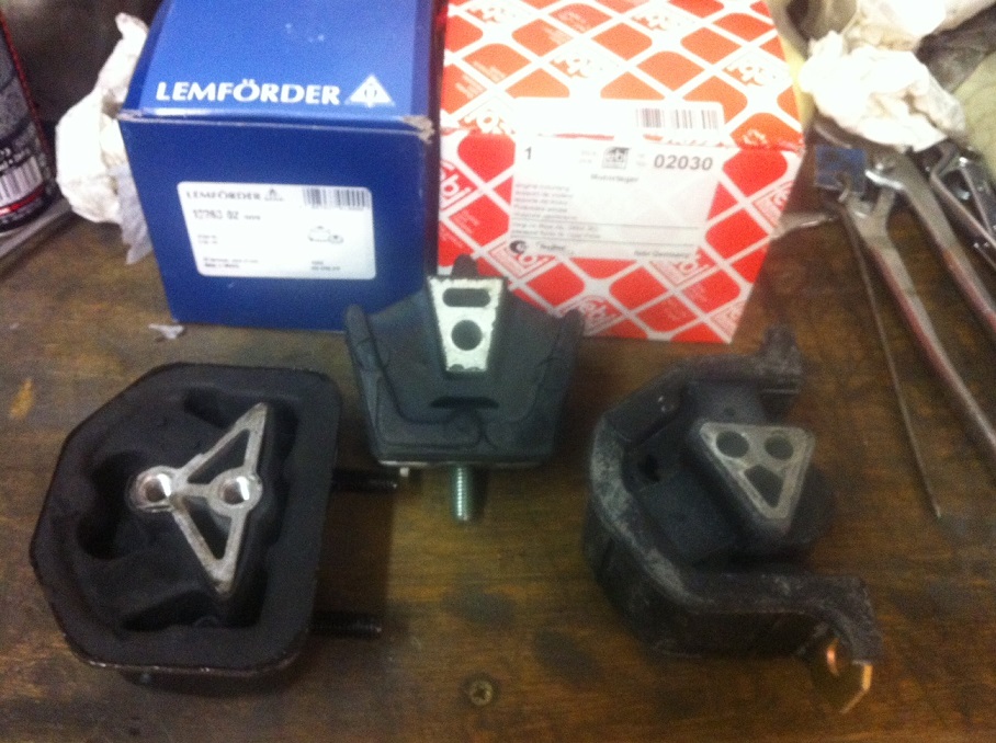

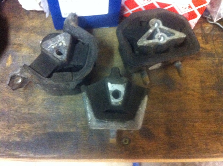

Dabei tausche ich auch noch die Motor und Getriebelager, die Alte sind doch etwas ausgehärtet, so hängt der Motor wieder weicher im Motorraum und die (NVH) Vibrationen werden nicht mehr auf der Karosse übertragen. Auto soll ja komfortabel zu fahren sein und kein Schüttel und Gerappel.
Habe das letztens bei unseren 27 jahr alte Mercedes gemacht und das war ein Unterschied wie Tag und Nacht. Die Motorlager hatten sich 1,5cm zusammen gedrückt :shock:

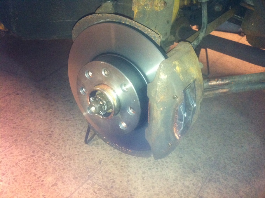

Die Motor und Getriebelager sind ersetzt und die Bremsen vorne sind fertig. Bei den Bremsen war 1 Gleitbuchse etwas schwergängig, der läuft jetzt wieder frei.
An die hintere Bremsen werde ich dran gehen sobald ich die Teile bekommen habe, sind bestellt und unterwegs. Vorsorglich werden die Beläge ersetzt da das noch die Ersten sind und zeitweise nach einige Tage parken beim feuchten Wetter anfangen zu verkleben. Ich hoffe dass die neuen Beläge da Abhilfe bringen.
