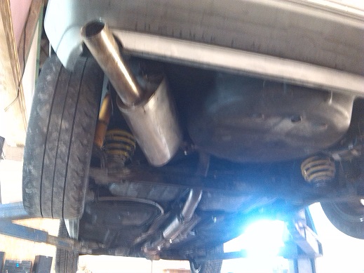

Heut hab ich die WSK reingebaut und was soll ich sagen?
Das Teil ist sooo scheiße laut, das es schon wieder Spaß macht
Da ich seit Jahren immer die selben 40 Km von der Werkstatt nach Hause abspule, habe ich sofort immer ein Feedback.
Ergebniss, bringt mit den Nockenwelle tatsächlich was außer Lärm

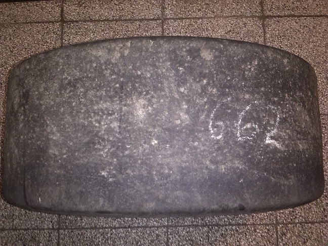

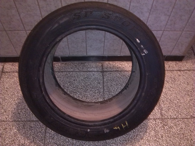

Heute war mein persönlicher Weihnachtsmann da und hat GRIP vorbei gebracht

Glückwunsch!!
Mit solche Slicks kann ich die anwendung von ein Reifenweichmacher dazu empfehlen. Da es einige Zeit braucht um die Reifen auf Temperatur zu bringen bis Sie ihren maximale Grip haben und ein langen Burn-out da leider nicht reicht.
http://www.rennreifenshop.de/neu-reifenweichmacher.html

Ist ja schon am Sonntag so weit, da werd ich mal testen.
Sind Slalom Reifen, denke mit 2 mal Anwärmen sollte es gehen.
Und es sind 200er, die sollten eh schon mehr Grip bringen.
Morgen sind die erst auf Stahlfelge und dann muss ich erst mal schauen ob ich die rein bekomm.
Wenn nicht muss ich etwas verbreitern vorne, ziehen kommt für mich auf keinen Fall in Frage.
Ich mag diese Schirmmützen Optik nicht, also ist schweißen angesagt.
Da ich eh komplett auf 195 50 15 umrüsten werde, muss ich das sowieso machen.
Plan ist so zu verbreitern, das man merkt irgendwas ist anders,
aber auf den ersten Blick nicht wahrnimmt

Ist doch nicht schlimm wenn die etwas raus gucken? Du fährst ja auf eine Rennstrecke.
195-50-15 auf ein 6J Stahlfelge ET49 passen einwandfrei in der Radkasten vorne. Hinten mussen nur die Kanten umgelegt werden.

Passt leider gar nicht mit Gewindefahrwerk
Hinten ist kein Problem.
Hab gestern getestet wie die 200 Slicks reinpassen, innen 3mm zur Feder, aussen so lala,
darf halt nicht fest Bremsen
