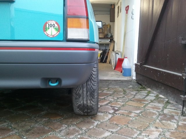

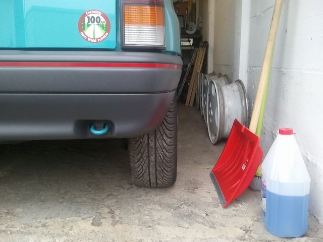

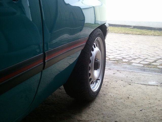

Bei mir gehts auch etwas weiter...wenn auch in kleinen Schritten.
Letzte Woche kamen meine Spurplatten, hab die natürlich direkt rangeschraubt und endlich stehen die Räder hinten richtig schön im Radkasten. Schleifen dürfte nix, muss ich mal mit Gewichten testen bei Gelegenheit. Mein Kumpel hat indessen am Tigra weitergeschlüsselt, er hat alles soweit vorbereitet dass morgen eventuell schon der Motor raus kann. Endlich!!!

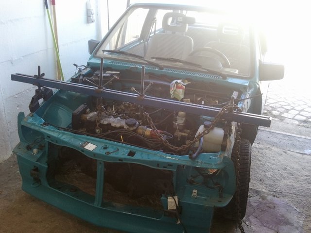

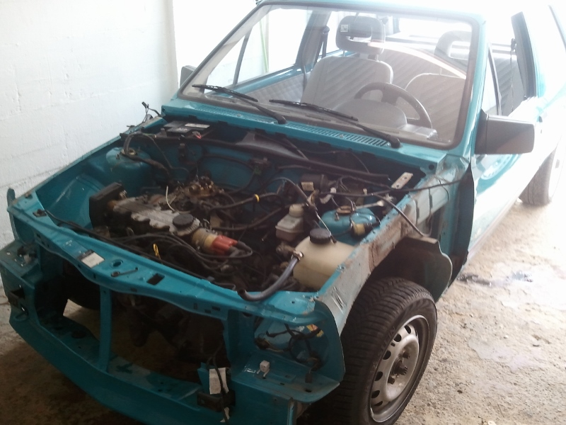

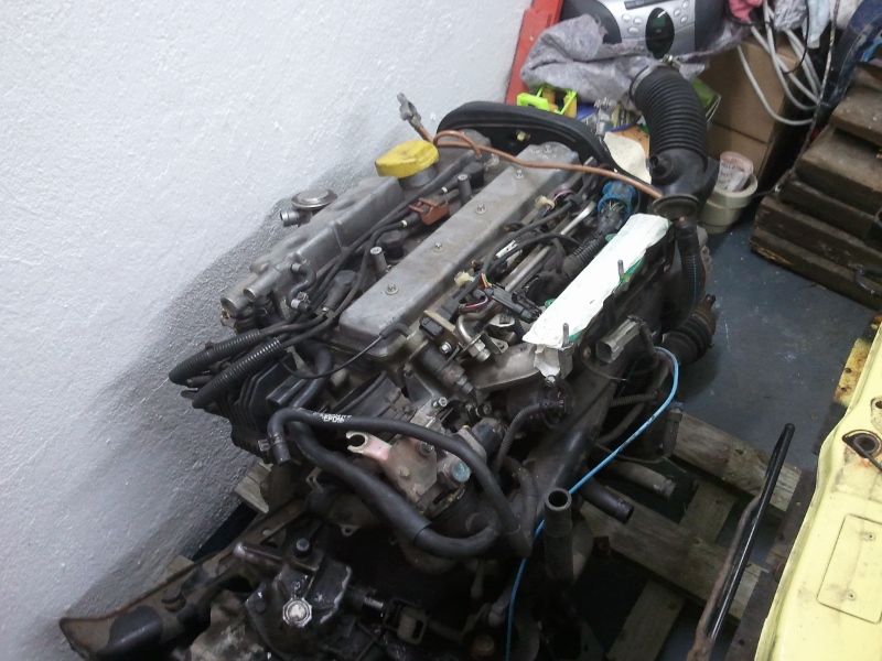

Er ist draussen, Juhu!!! Das sieht schon ganz anders aus und war gar nicht so schwer...
Vor allem haben wir mit einem original Wagenheber eines Corsa A, der eigentlich für einen Radwechsel gedacht ist, die Karosse mittels Brettern soweit angehoben das wir den Motor quasi rausziehen konnten...zum Glück ging das gut, das war ne ganz schön wackelige Angelegenheit!

Ja hopp, dann rein mit dem Dingen!
Wieso habt ihr das Oberteil der Ansaugbrücke abgebaut? Zerlegungswütig?

Re: Mein Miamiblauer Racer...und noch mehr Corsa`s :-)
Um besser an die Kabel und Schläuche dahinter zu kommen...zwecks Ausbau
Wäre sicher auch so gegangen, aber wir machen das ja zum ersten mal und stellen uns wahrscheinlich dementsprechend an.
Ausserdem kann ich die Brücke so schön putzen.
Den Motorhalter brauch ich nicht mehr, ich bau ihn raus, dann kannst du den haben.

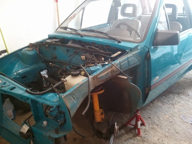

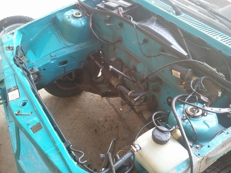

Heut hab ich mich meinem Corsa zugewendet und angefangen den Motor ausbaufertig zu machen. Ich muss sagen, für mich als Laie ist das wirklich sehr übersichtlich gehalten. Ich liebe diese Corsa A Technik! Bereue es schon das ich mir keinen C16NZ besorgt habe, dann hätte ich null Bauchschmerzen. Wäre viel unkomplizierter und 75 PS hätten auch dicke gereicht.
Das erklärt sich fast alles von selbst an dem Wagen. Antriebswellen müssen noch ab und Auspuff weg, dann kann der gute alte 1.2er von dannen ziehen. Hoffentlich geht das mit dem X14XE genauso unkompliziert.
So!!! Tagesziel erreicht!
Motor ist draussen...wieder mit Original Corsa A Wagenheber, 2 Unterstellböcken und ein paar Brettern. Und diesmal allein erledigt...
Motorkabelbaum inkl. Steuergerät ist draussen, BKV, HBZ und die linke Bremse sind ebenfalls demontiert.

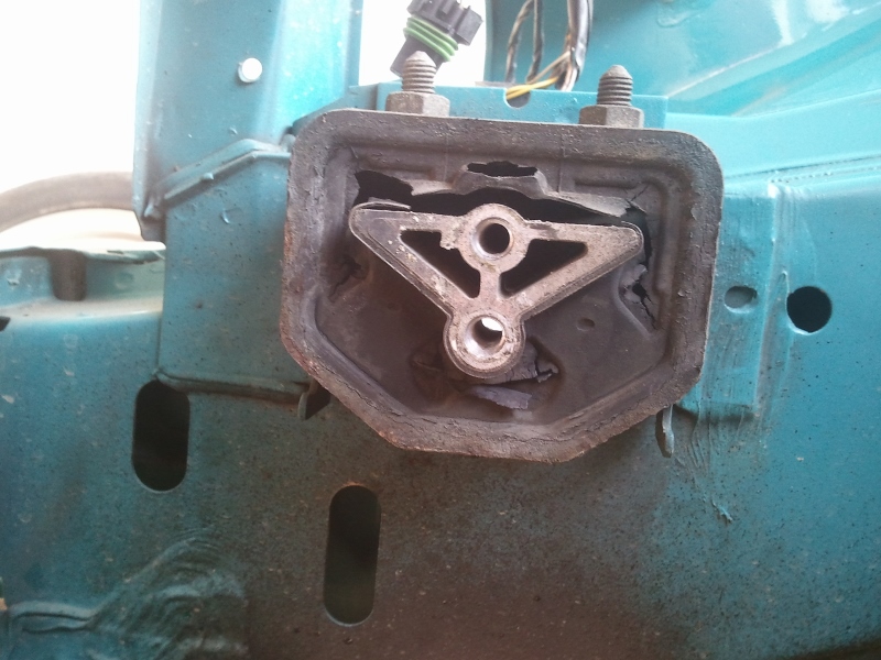

Schaut euch mal bitte das Bild mit dem Motorlager genau an. Sollte das gewechselt werden? Das sieht ziemlich porös aus, Bild mir auch ein dass der Motor die Vibration ziemlich stark in den Innenraum übertragen hat. Gibt es sowas noch neu? Gibts neu, hab grad bei Ebay geschaut...

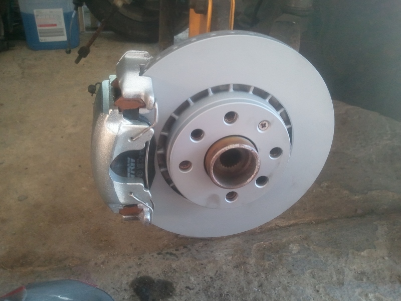

Morgen wollte ich die Bremse aus dem Tigra in den Corsa bauen.
Der arme Corsa...total zerschlüsselt die Kiste!

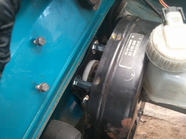

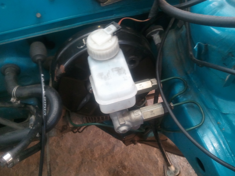

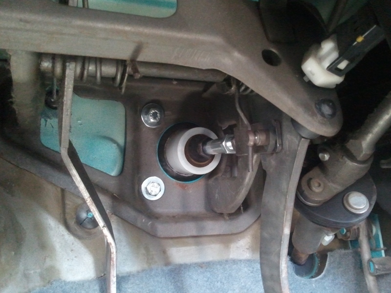

Heut war Bremsentag. Meines Erachtens ist mir der Umbau des Bremskraftverstärkers ganz gut gelungen. Hat alles einwandfrei funktioniert. Als Dichtung, damit keine Feuchtigkeit ins Wageninnere dringt, hab ich mir einfach ein Gummistück zurechtgeschnitten. Klappt ganz gut soweit, sieht zumindest dicht aus. Hoffe die Dekra segnet das so ab. Die linke Bremse vorn ist auch schon fertig. Alles gleich neu gemacht. Morgen noch die rechte Seite, dann ist die Bremse fertig!
Ach so, ich hätte gern 25 mm Gewindehülsen gehabt, leider gab es die nur ab 30 mm beim hiesigen Schraubendealer. Selbst wollte ich die nicht einkürzen, das wäre mir zu ungenau gewesen.
Konstruktive Kritik und Verbesserungsvorschläge erwünscht!

Re: Mein Miamiblauer Racer...Motor ist draussen! Bremse drin
ja sieht doch top aus mit dem BKV. diese lösung mit den gewindehülsen ist da auch die sinnvollste. ich hatte damals extra einen corsa-gsi BKV organisiert. würde ich auch nicht wieder machen, wenn man bedenkt wie hoch die noch gehandelt werden für das alter das die ja schon haben
downbeat hat das mit dem BKV auch so gemacht bei seinem umbau letztens... sollte, wenn alles vernünftig befestigt ist, auvh tüv/dekra-konform sein.
was hast du denn jetzt für eine bremse? 236 oder 256?
mfg
mfg
Danke! Also passt das so?
Das die weiße Kunststoffabdeckung in den Motorraum ragt ist auch nicht wild? Weil die sich ja eigentlich im Wageninneren befindet. Nicht das später Wasser in den BKV läuft. Wie hat das "Downbeat" gelöst? Hat er das noch ummantelt mit irgendwas?
Bremse ist eine 256er. Wird ein ganz neues Bremsgefühl sein, denke ich.
