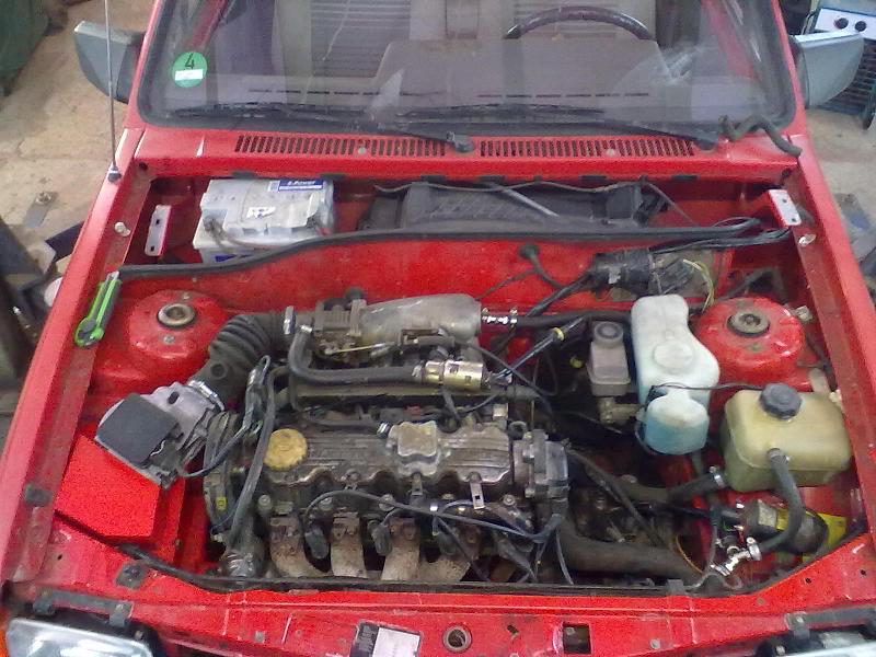

Es ist vollbracht :mrgreen:

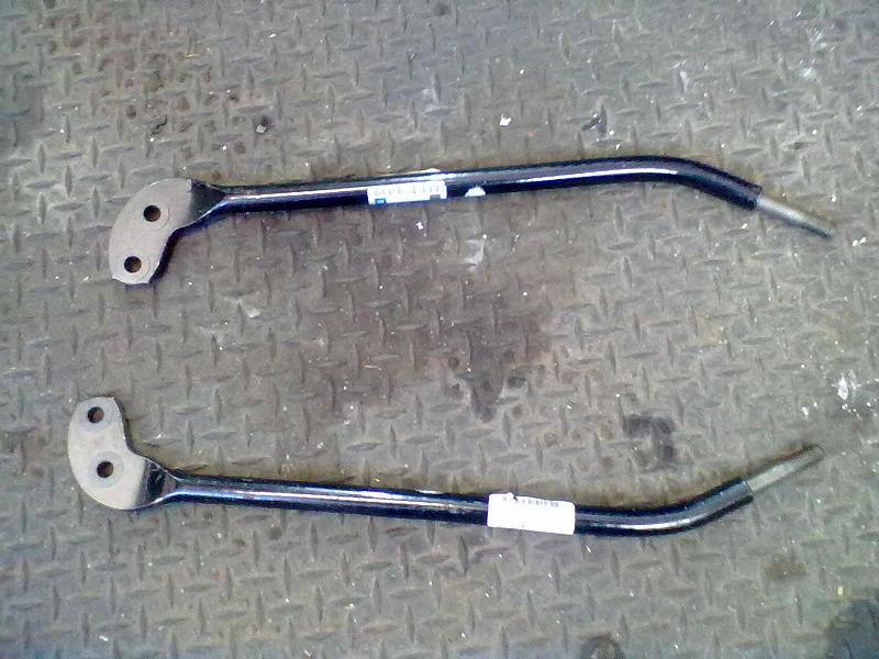

Neue GSI Zugstreben hat er auch bekommen.
Zum Schluss war noch die LiMa defekt, das ist mal ne richtige scheiss Arbeit :cry:
Insgesamt 16 Stunden Arbeit und ich konnte heute nach Hause fahren.

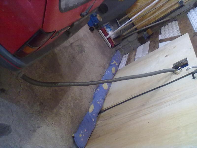

Beachtet die Abgasausleitung mit einem Plastikschlauch :lol:

Klasse Patrik, hatte aber auch keinerlei Zweifel das Du das stemmst :top:
Übrigens sehr schöner LuFiKa :!:
Ja und die Abgasentsorgung :lol: ... pragmatisch aber funzt also :top:
Jetzt auch im Winter mit Spaßfaktor :lol:

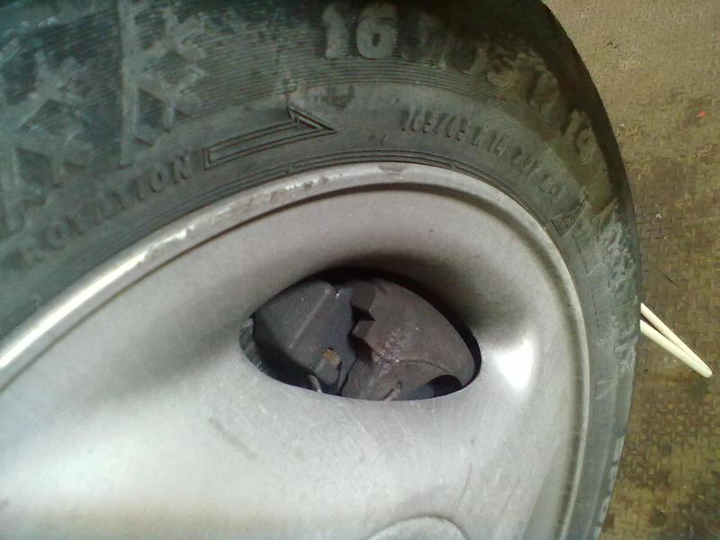

Für alle die es interessiert, ich hab 14 Zoll Serien Alus vom B Corsa drauf mit ET 49.
Seitlich zum Felgenstern hat der Sattel ca. 2,5mm Platz.

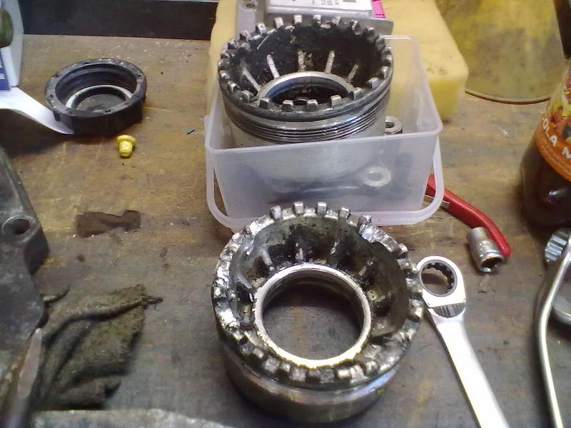

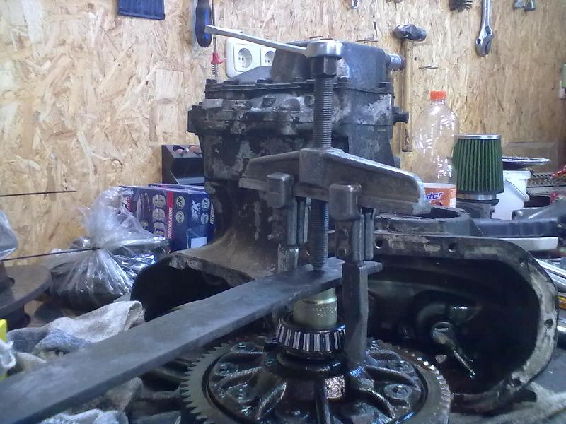

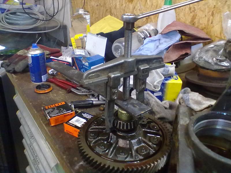

Das F16 das aktuell drinnen ist, macht ja fürchterliche Geräusche.
Ist das aus meinem Silbernen.
Eigentlich wollte ich nur Getriebe tauschen. Leider hat sich das Neue so dermaßen gewehrt, das ich jetzt das Diff neu lagern musste.
Zum Glück hab ich den ganzen Mist noch da gehabt.
Da das alte F16 sau gut schaltet, wechsle ich nur das Diff und hoffe dann Ruhe zu haben.
Respekt, also bei solchen Arbeiten am Getriebe hätte ich die Buchse schon was voller :wink:
Wie stellst Du denn das Diff nach dem Einbau ein? Wäre nach Einbau einer Sperre doch bestimmt auch so das man korrekt einstellen muß, oder?
