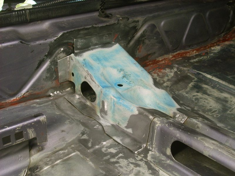

Corsa1993 hat geschrieben:Hehe, macht doch nix, hast ja noch genug zu tun
Grüße Frank
Heute hab ich dein Blech reingeschweisst
Danke nochmal, super Service.
- Ein Miamiblauer 1,2er lebt in meinem GSI weiter ;-)
Das sollte jetzt eigentlich das letzte Blech gewesen sein. Irgendwann muss ja mal Schluss damit sein.
