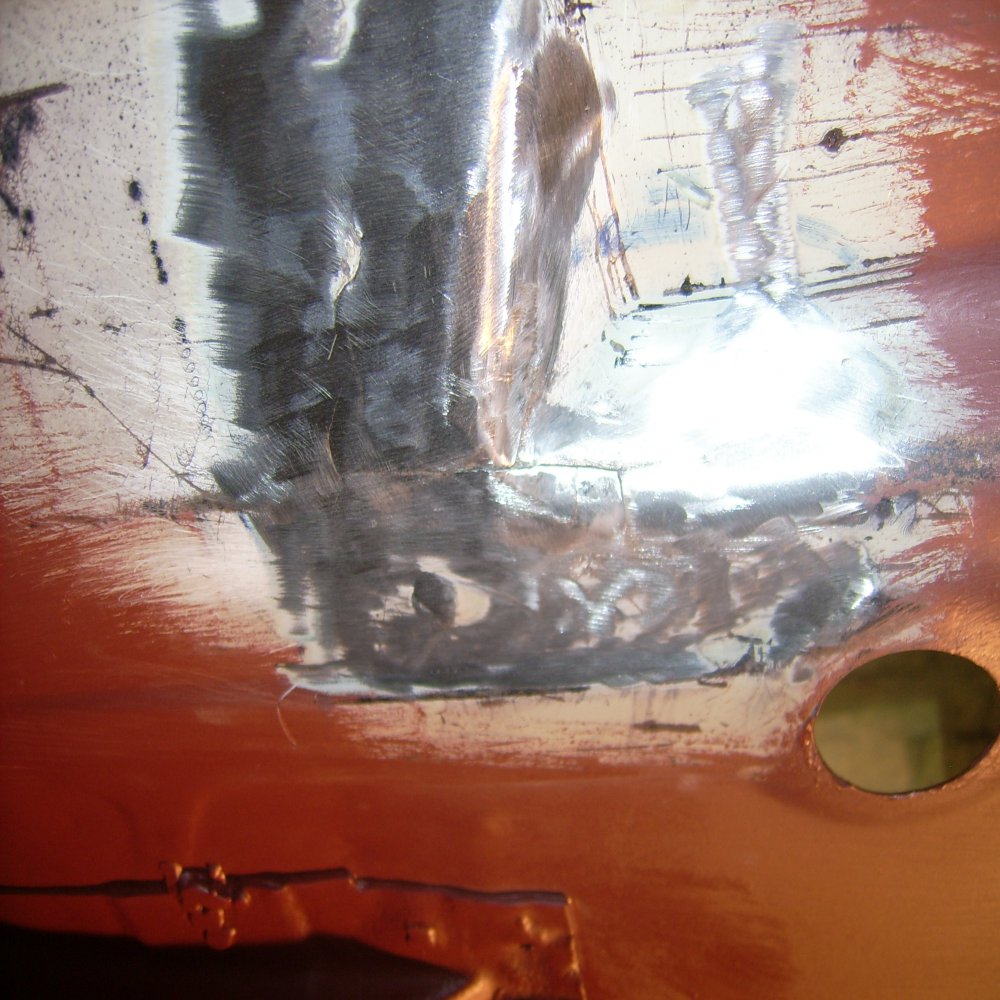

Zweiter Versuch mit dem Bild. Wenn Der schon an der B-Säule anfängt zu reißen würde ich mal am Unterboden Fahrerseite schauen ob sich dort auch Risse breit machen, am sichersten ist es den Unterbodenschutz in diesem Bereich zu entfernen.
Diese beiden Schwachstellen hängen unmittelbar miteinander zusammen. WEnn Risse am Unterboden, im BEreich des fahrersitzes zu lokalisieren sind, blank machen, Risse schweißen, min. 1mm Blech 1cm über Riss aufsetzen.
Will nochmal auf die B-Säule zu sprechen kommen. Der swingin ist einer der letzten A die gebaut worden sind, der hat in der B-Säule an dieser Stelle von innen schon ein Verstärkungsblech geheftet, das heist, Opel wusste schon von der Problematik. Was tun? Wenn Du mit einer 1mm Scheibe den Riss erweiterst und dann zu schweisen willst kann das schnell wieder rosten weil man von innen nicht ran kommt um zu konservieren, Erfahrungswerte.
Seh immer noch kein Bild.
Wie willst du das Problem dann beheben, wenn nicht durch schweißen?
Zinnen ist zwecklos, weil der Riss unter dem Zinn weiterarbeitet. Denke eher, das ist ein konstruktionstechnisches Problem. Mein "B" hatte diesen Riss damals auch und der war rostmäßig top.
Den Unterboden werde ich bestimmt eh freilegen, wie ich mich so kenne...dann seh ich ja eventuelle Risse.

Der Riss an der B-Säule und Unterboden sind dessen selbe Ursachen. Nach jahren wird eine Überbeanspruchung der Fahrerseite (Sitz) deutlich, in dem Risse im Bereich der B-Säule und unter dem Fahrersitz am Unterboden sichtbar werden. Das Blech hält die Verwindungen nicht mehr stand, ermüdet und reißt.
ein Verstärkungsblech am Unterboden macht deshalt Sinn. An der B-Säule überlege ich noch ob Hartlot oder Glasfaser spachteln besser wäre.

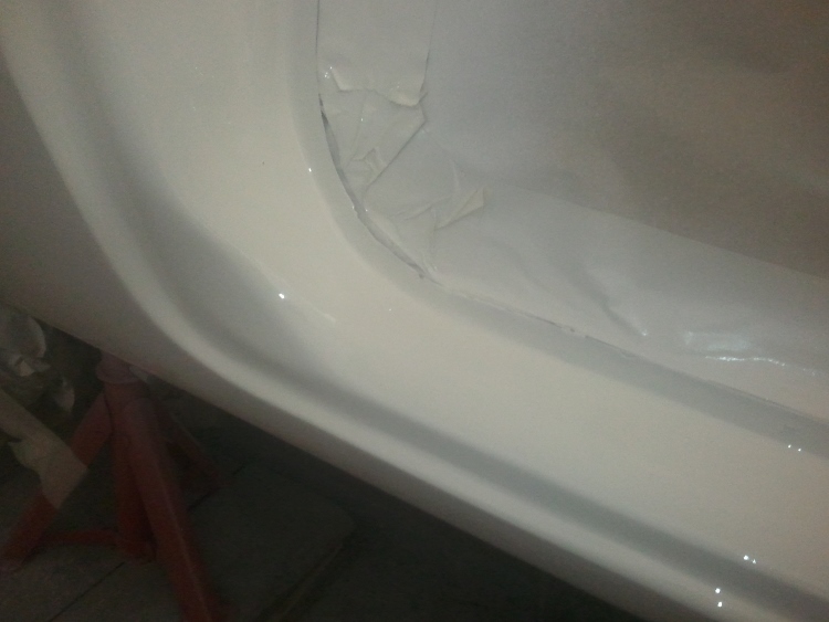

Hab noch eine 2. Schicht eingelegt. Das Blech fix reingemehrt, ich gebe zu, das geht etwas schöner, verspachtelt und gefüllert. Nun bin ich mit dem Mist erstmal durch, fein.
Jetzt folgen die ganzen Anbauteile.

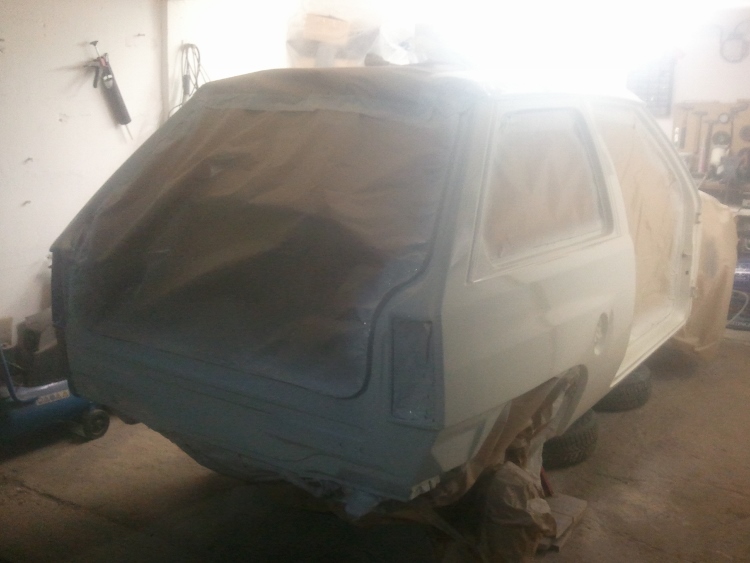

Ja, geht schon. Dafür, dass es ursprünglich nur ne Winter, bzw. Alltagskiste werden sollte.
2, 3 Nasen sind mir gelaufen, beim 1. Gang Füller im Schwellerbereich. Aber ist ja eig. auch schon fast zu frisch um ordentlich lacken zu können.

Ah, war das ein schönes Bild als ich heute die Garage aufschloss. Ein Auto in einheitlichem Farbton!
Ohne direkt sichtbaren Rost...

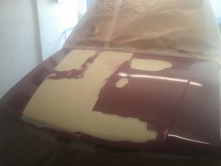

Also gleich mit der Haube weitergemacht. Weiß nich ob einer der Vorbesitzer mal seine "Ahle" auf der Haube gedengelt hat, jedenfalls sind da Dellen und Verwerfungen ohne Ende drin.
Komischerweise bekomm ich immer solche zerdellten Auto´s ab...
Musste nach dem spachteln leider los, freu mich schon auf´s schleifen, der Spachtel wird dann knochenhart sein wenn ich den in ein paar Tagen erst schleifen kann.

Haube geschliffen und 2 satte Gänge Spritzspachtel drauf!
Wenn das Auto fertig ist, muss das eingetragene Leergewicht geändert werden, soviel Spachtel wie da mittlerweile drauf ist...
