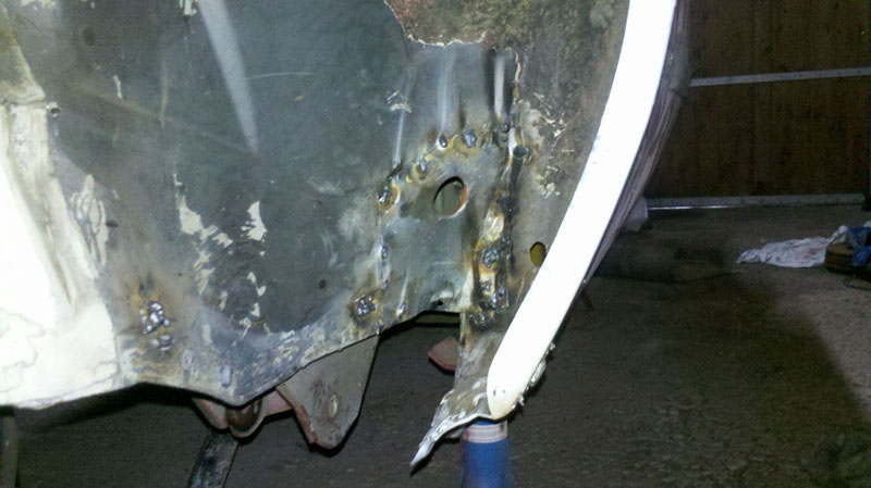

So es ging heute mal ein klein bisschen voran. Nach dem ich mir gestern schon ein Blech für dieses blöde Loch bei der Tankenlüftung gebaut hatte und dies noch mit Rostschutzgrundierung grundiert hatte, konnte ich dieses heute einschweißen.
Ich finde, es ist ganz gut gelungen. Sehr stolz bin ich auf die Durchführung für das Rohr, welche zusätzlich abgekantet wurde
Hab leider nur ein Handybild.
