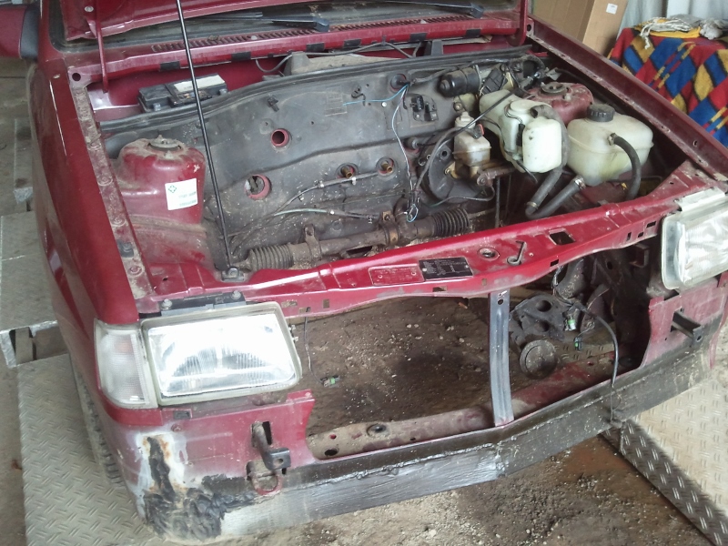

So, ich hab ihn mir geschnappt! Die Substanz des Corsa`s ist so gut, das ich nicht nein sagen konnte.
Der Motor ist absolut trocken, der Umbau sieht recht ordentlich aus, allerdings läuft er nur auf 3 Zylindern. Da muss man mal schauen was da schief läuft. Rosttechnisch ist der richtig super, das wird gleich mein neues Winterauto! Das ist jetzt der 4. Corsa in meinem Besitz... :lol: :lol: :lol:
Handelt sich um ein rotes Facelift SWING-IN Modell mit Schiebedach! Tiefer ist er auch schon, TA-Technix, sieht noch ziemlich neuwertig aus und recht tief. Stabis hat er auch. Original war ein C14NZ verbaut.
Den Preis konnte ich auch noch um 50 Euro drücken. Manchmal hat man einfach Glück.
Somit kann der blöde, komplizierte, Tigra weg und den X14XE verhöker ich wieder. Das sagt mir entscheidend mehr zu... :D
Re: Mein Miamiblauer Racer...Motor ist draussen! Bremse drin
Typisch Opel halt, die Wanne läuft einwandfrei! Eine Zündkerze hatte den Geist aufgegeben.
Am Montag fang ich an den Corsa zu zerlegen. Der Corsa scheint so gut konserviert zu sein, bisher hab ich keinen großen Rost feststellen können. Beifahrertür gammelt etwas, das hält sich aber in Grenzen.
Ein absoluter Glücksgriff zur richtigen Zeit! Als ich sowas Händeringend gesucht habe gab es keinen und jetzt ist sowas, quasi hübsches Beiwerk. :lol:
Wenn der Motorumbau bei meinem blauen abgeschlossen ist, widme ich mich dann dem.
Angedacht ist es den Wagen in ein schönes mattes Braun zu hüllen, dunkelrote 15 Zoll Stahlfelgen, 185/45er Reifen drauf und Weißwandringe. Tiefer ist er ja schon. Das Fahrwerk sieht noch aus wie neu und ist auch schon eingetragen. Spendiert bekommt er meinen C12NZ und eine Tonne Hohlraumkonservierung. Aber erstmal eine Baustell erledigen... :)

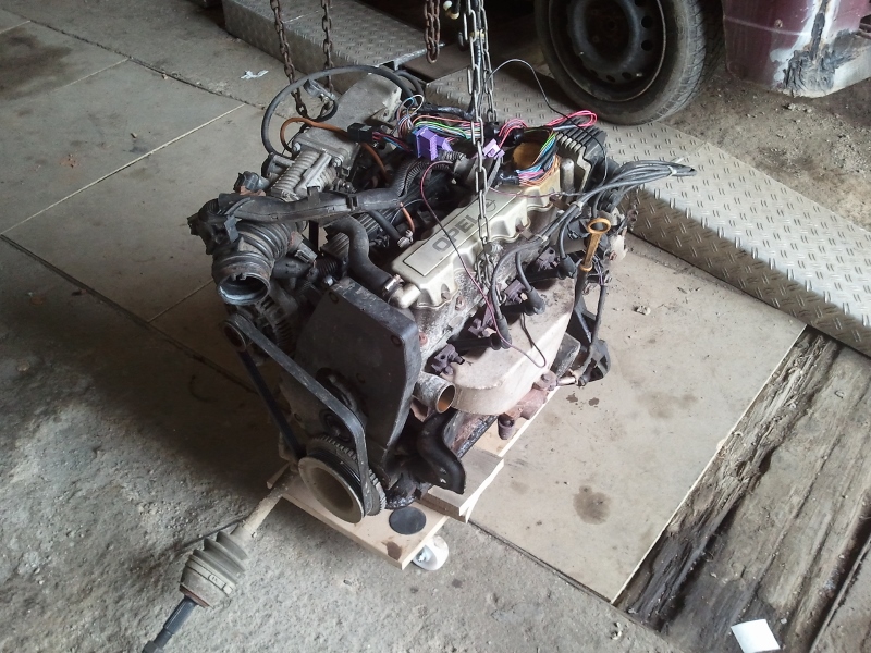

So, gestern und heute ging es dem Motor an den Kragen.
Diesmal hab ich die ganze Elektrik am Motor gelassen und einfach die paar Stecker vom Innenraum rausgezogen. Zudem kann ich von einem Arbeitskollege die Halle nutzen, da ist alles da was man braucht. Hebebühne, Flaschenzug, Werkzeug und Schweißgerät. Das hilft ungemein. Besser kann es gar nicht laufen.
Das Elektrikproblem ist hier fast nichtig. Der Vor-vorbesitzer des Corsa`s hat einfach den Stecker für`s Zündschloss vom B-Corsa an den Kabelbaum vom A Corsa umgelötet. brauch ich nur genauso übernehmen und schon bin ich fertig. Die Woche macht mir mein Kumpel den Zahnriemen, Keilriemen, Zündkerzen, Ölwannendichtung und den Ölwechsel, ich hübsch den Motor noch etwas auf, dann kann der kleine wieder einziehen. Wenn alles gut geht läuft er bald wieder!
Der Corsa ist wirklich nicht schlecht vom Zustand her. Also für eine alltagsbude völlig ausreichend. Diverse Schweißarbeiten sind gemacht worden, wenn auch nicht so schön und das Ding klebt dermaßen durch Wachs. Der ganze Motorraum, inkl. Träger und Unterboden ist voll damit.

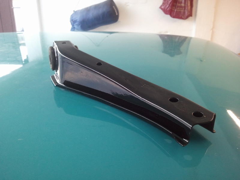

Heut hab ich dem Motorraum etwas Aufmerksamkeit geschenkt. Bisschen Rost am linken Längsträger entfernt, neu abgedichtet und Farbe drauf. Das sah so bescheiden aus. Vor dem lacken hab ich es natürlich mit Verdünnung abgewischt und hatte solche Silikonkrater im Lack, das kann man keinem zeigen...am Ende hab ich die Farbe antrocknen lassen und gestrichen. Jetzt gehts einigermaßen. Zum Glück ist es im Motorraum. Jeden Tag macht man so einen Scheiß auf einem doch recht anspruchsvollen Qualitätsniveau und bei der eigenen Karre geht sowas vor den Baum!
Desweiteren hab ich meine Längsträger gelackt (auf Arbeit... :lol: ) und gleich mit verbaut.
