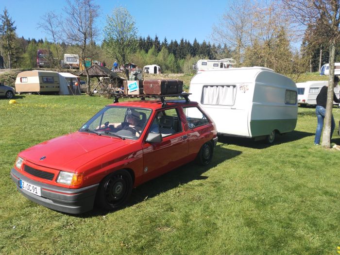

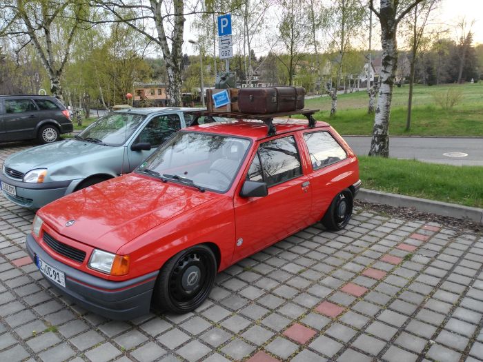

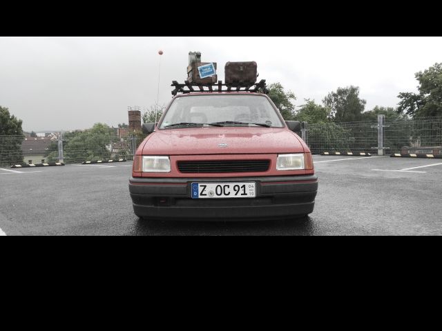

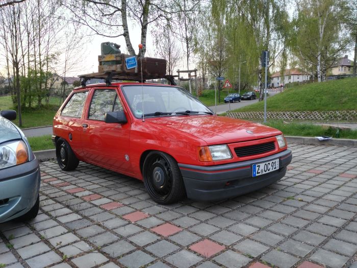

Hab noch 2 Bildchen. Hab mir noch bissl Gespittel aufs Dach gebaut...wobei der Koffer tatsächlich einen praktischen Nutzen hat, da kann man wirklich was drin aufbewahren!
In der Weinkiste theoretisch auch...ne Herrenhandtasche oder so.
Und einmal mit Qek Junior Wohnwagen...am WE gehts das erste mal damit los!

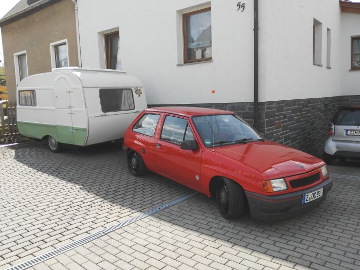

Das erste Wochenende hat er gut überstanden. Wobei die 100 km/h schon ganz schön nerven mit Wohnwagen. Viel mehr gibt das Auto auch nicht her. Glaube, mit 45 PS wäre ich ganz schön aufgeschmissen.
Leider steht der Wohnwagen ganz schön schief da wenn er angehangen ist. Das zerstört die ganze Optik. Hab mir jetzt noch einen Ausgleichsadapter bestellt. Sind einfach nur 2 Bleche und 2 Bolzen. Das schraubt man auf das Zugrohr und das Zugmaul kommt damit ca. 9cm höher. Dann sollte er gerade stehen.
Zeig doch mal ein Bild von deinem Gespann, sizzle.

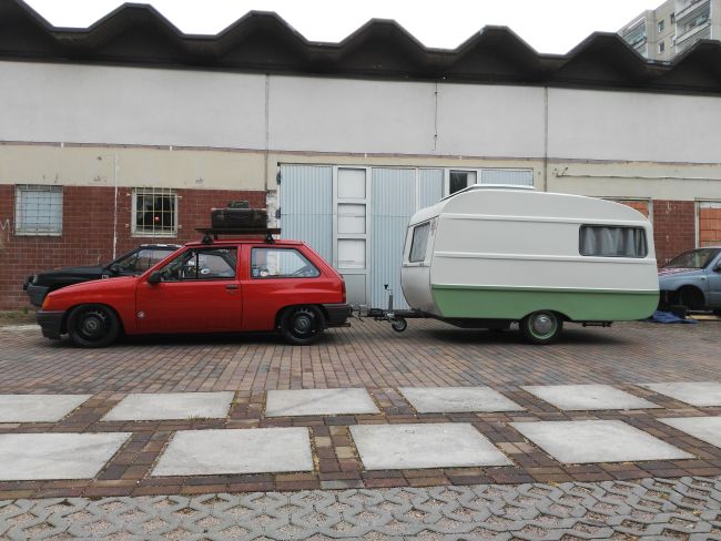

Hab mal den Wohnwagen noch bisschen gepimpt, und einen Höhenausgleichsadapter verbaut...nun steht die ganze Fuhre halbwegs gerade.
Die Tage hab ich noch eine analoge Uhr aus meinem schwarzen Schlachter der im Hintergrund zu sehen ist, nachgerüstet.
Der Corsa hat echt Null Komma Nix an Ausstattung.
Nur 2 Scheibenwischintervalle, den Scheibenwischer muss man separat betätigen wenn man Scheibenwischwasser aufsprüht, Spiegel von aussen verstellbar. Keinen Zigarettenanzünder.(Hab ich nachgerüstet) Reicht trotzdem alles aus!
Nächste Woche bekommt er noch neue Bremsen vorn, die jetzigen Scheiben und Beläge waren gebraucht und optisch noch gut aber die Bremswirkung ist nich prall, ausserdem haben die ne Unwucht. Das Thermostat schließt nicht mehr, wird nicht richtig warm und eine Antriebswelle scheint ab und an Geräusche zu machen. Vielleicht hilft da ja ne Reinigung und neu abfetten.
Ansonsten macht das Auto wirklich Spaß und der C16NZ ist ne gute Wahl für den Corsa.

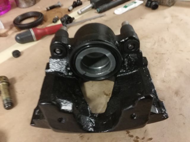

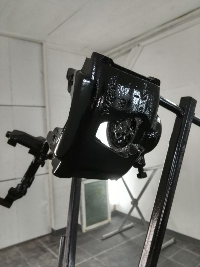

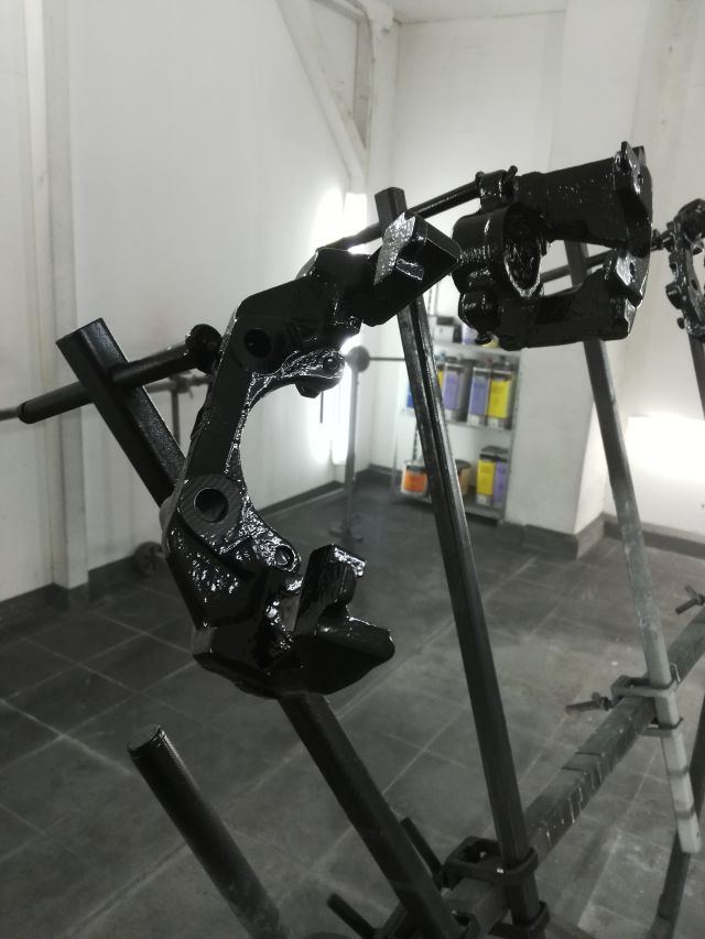

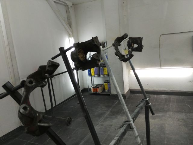

Wollte heut meine Bremssättel vorn überholen, jedoch kamen die falschen Rep.sätze. Wenigstens waren die Bremskolben die richtigen.
Morgen kommen dann die (hoffentlich) richtigen Teile. Hab die Zeit gleich genutzt um meine Sättel anständig zu entrosten und zu lackieren. Bis morgen kann der Mist trocknen und ich kanns wieder zusammen bauen...hoffentlich.
Der Autowagen bremst wieder gerade aus...
So ein überholter Sattel sieht schon schick aus und bremst gleich viel besser!

Moin, kurze Frage was ist das für ein Dachgepäckträger?
Der gefällt mir richtig gut. Hast du Oben auf dem Gepäckträger Holzlatten raufgeschraubt? bzw. wie hält das alles zusammen
MfG Jakob
MfG Jakob
