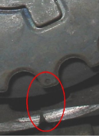

Auch wieder falsch.
Da ist ein kleiner Kreis auf dem Zahnrad der Kurbelwelle.
Das dürfte dann endgültig die Markierung für den Zahnriemen sein.
Dann habe ich die ja jetzt nach Jahren doch noch gefunden.
Das passt dann schon besser.
Also halten wir fest:
Die Riemenscheibenmarkierungen sind nur für den Zündzeitpunkt, nicht für
die Zahnriemenmontage.[attachment=0]zahnraddetail1.jpg[/attachment]

Kann man natürlich auch nehmen, da die dann übereinstimmen. Aber wenn man sich unsicher ist, ist der Punkt (ich hatte mich vertan, es ist ein Punkt und kein Pfeil) vielleicht eindeutiger bzw. ohne Anhalten der Riemenscheibe zu erledigen. Eigentlich lässt sich der Zahnriemen dann auch schön gespannt gut auflegen.
