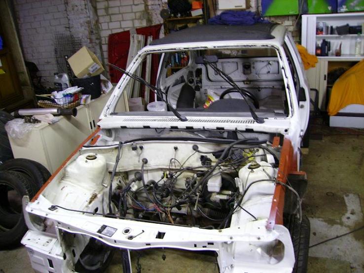

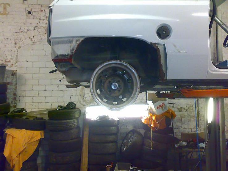

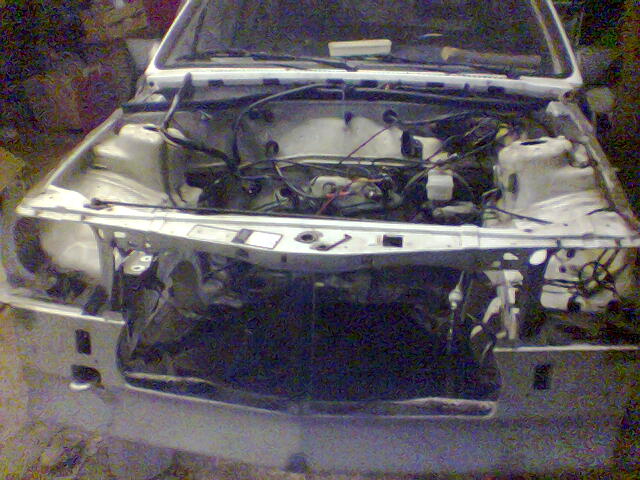

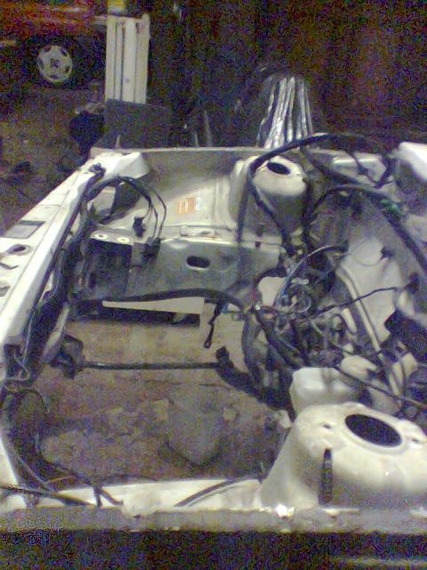

Ich habe jetzt den Motor raus und zum Glück fast keinen Rost entdeckt. Das Bißchen, was da ist, werde ich jetzt gründlich beseitigen und den C16NZ rein hängen. Dann brauche ich "nur" noch die Türen in Stand setzen und die Schwellerenden erneuern. Mal abgesehen von ein paar anderen Kleinigkeiten, wie Antennenloch und Wischerloch zuschweißen haben wir es dann auch schon bald. Alles zusammenbauen und ab zum TÜV. Erstmal den Motor eintragen lassen und Haupttüv machen...

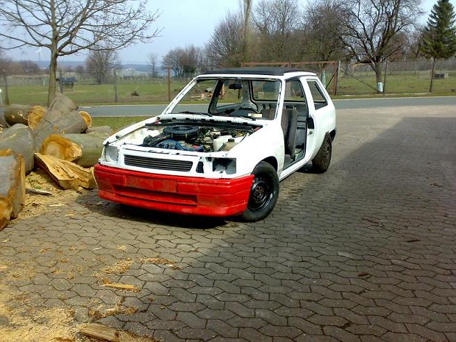

Wir haben jetzt einen C16NZ überholt und mit einem C394(?) Getriebe reingehängt. Die Karosserie hat mir auch schon ein guter Freund geschweißt. War ja zum Glück nichts wirklich schlimmes. Innenradhäuser und Radlaufansätze, 2kleine Stellen am Unterboden und eine im Motorraum.
Ich bin jetzt fleißig am Teile organisieren (Remus hier aus dem Forum, danke an Da_Bleistift, Colorverglasung, Lenkrad, Stabis, Bremse usw.)

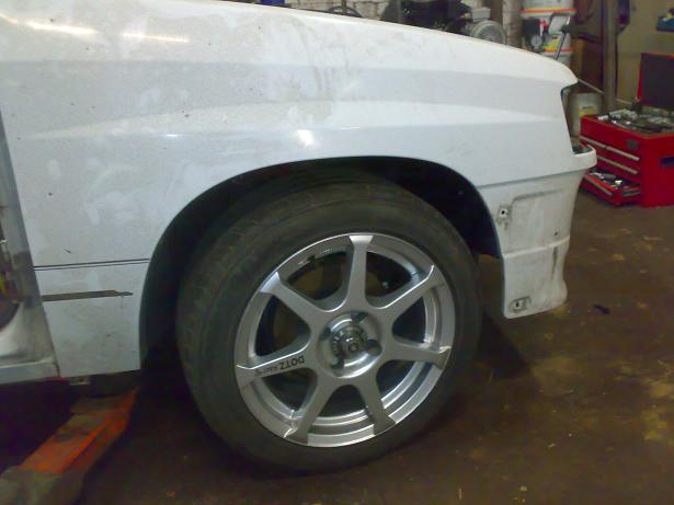

Das Fahrwerk von FK (AK-Gewinde) kann ich nicht wirklich empfehlen! Man bekommt keine Räder auf die Vorderachse, die normale Maße haben. So 7x15 et35 oder solche. Absolut unmöglich. Fliegt also auf jeden Fall wieder raus!!!
Jetzt müssen wir den Verteilerantrieb noch ändern und dann können wir diese Woche zünden.
Ich hoffe, er läuft.

Das Problem besteht aber bei jedem Gewindefahrwerk, stell doch mal dein Sturz ein, dann könnte sich das Problem beheben, war bei mir so!amadeus hat geschrieben:Das Fahrwerk von FK (AK-Gewinde) kann ich nicht wirklich empfehlen! Man bekommt keine Räder auf die Vorderachse, die normale Maße haben. So 7x15 et35 oder solche. Absolut unmöglich. Fliegt also auf jeden Fall wieder raus!!!![]()
Re: Ich habe mir was zum Spielen gekauft...
@ retro: Gute Idee, haben wir probiert, aber leider nützte es nicht soviel.
Nicht mal mit 5mm Platten passten die "normalen" 7x15" et37 an die Vorderachse.
Habe jetzt einen Satz KW-Federn gekauft und werde es damit mal probieren. Dann muss ich mir nur noch einen Satz Dämpfer kaufen, die nicht zu hart sind und dann kann es hoffentlich zum Lackierer gehen. (Muss ja die Karosserie noch auf die Räder vorbereiten.)
Hat jemand Erfahrungen mit 55/40 KW-Federn in Verbindung mit Sportdämpfern oder Corsa B-Gsi- Dämpfern oder ganz was anderes?? Der Wagen soll im Alltag gut fahrbar bleiben.

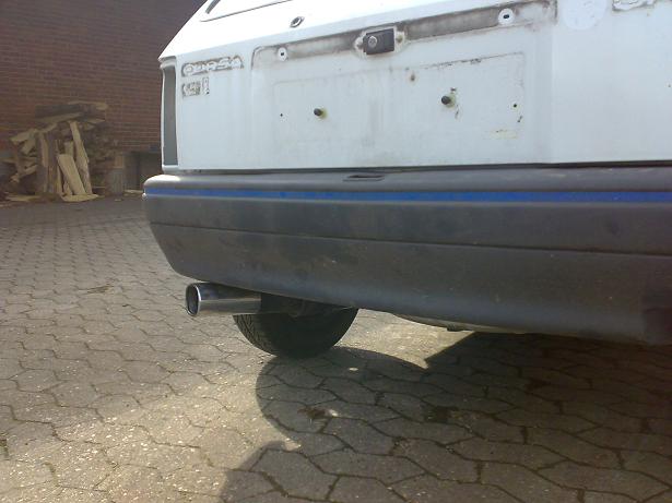

Auspuff probemontiert, Stabi und Zugstreben vom Gsi montiert, große Bremse besorgt (Vectra 2,0i). Die KW-Federn sind auch schon da, jetzt brauch ich nur noch einen Satz Dämpfer.
Dann kann ich alles zusammenbauen und die Radläufe fertig machen, damit der Kleine zum Lackierer kann. Habe heute mal den Auspuff (Remus) probegehört, das macht Lust auf mehr.

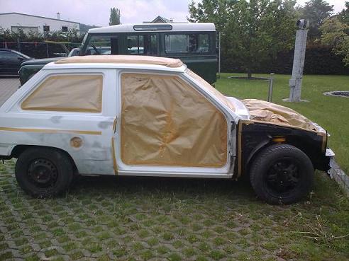

So, jetzt bin ich aus Oschersleben zurück und voller Tatendrang...
Der Kleine ist mittlerweile beim Lackierer und mit etwas Glück kann ich ihn diese Woche noch abholen und dann mit dem Zusammenbau des Innenraums beginnen.

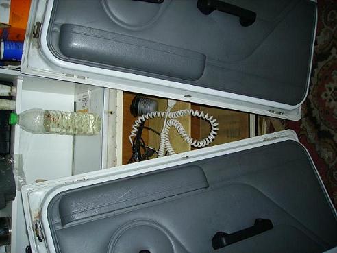

Habe mir eine Zentralverriegelung besorgt und die Musikanlage muss ja auch noch verkabelt werden. Hier mal ein paar Bilder.
- Türen weiß klein.JPG (49.96 KiB) 54157 mal betrachtet
- Lackierer.jpg (41.48 KiB) 54159 mal betrachtet
- Spoiler.jpg (27.22 KiB) 54163 mal betrachtet

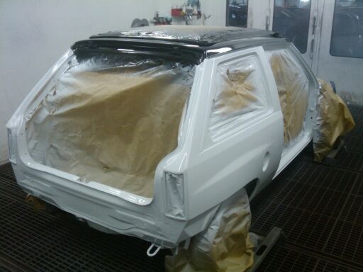

So, jetzt habe ich endlich die info von meinem Lackierer, dass die Karosse fertig ist
Werde sie morgen abholen und dann kann ich mich endlich um das "eingemachte" kümmern. Mir ist jetzt ne sehr gut erhaltene JOY-Innenausstattung in die Hände gefallen.
Die wird da wohl dann noch gute Dienste leisten. So kann ich die Vorface-GSI-Ausstattung für meinen roten lassen. Passt da eh besser zu...

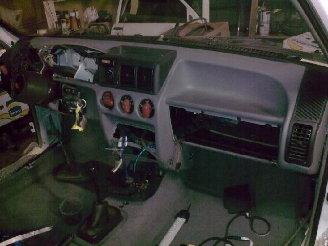

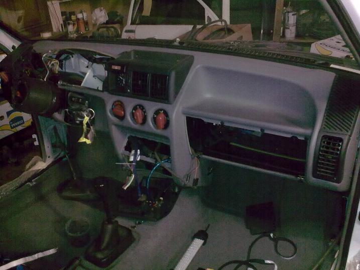

Habe jetzt am Wochenende dann doch mein Armaturenbrett ausgebaut und werde es durch das vom JOY ersetzen. Meins hatte doch einige Macken... Ist schon toll, wenn man noch drei Schlachtcorsas stehen hat, die meine Freunde für Autocross nehmen.
Alles, was die nicht mehr brauchen (und das ist fast alles) kann ich haben.
Allerdings habe ich den Plan, den Kabelbaum komplett vom 1,4er JOY zu übernehmen, ganz schnell wieder verworfen. So ne Fummelei
Werde den Zigarettenanzünder und die Handschuhfachbeleuchtung einfach nachrüsten. Wäre ja auch zu einfach gewesen, das mal eben zu tauschen...
Dagegen war ja das verkabeln der Sonnenblenden ein Witz...

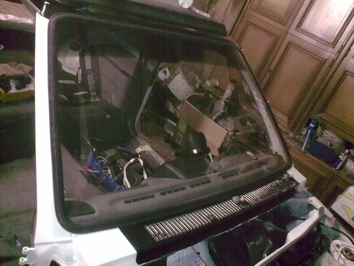

Wir haben jetzt die Frontscheibe wieder eingesetzt und das Armaturenbrett ist auch schon fast komplett drin aus dem anderen JOY. Habe bei der Gelegenheit gleich die grauen Gurte aus dem eingebaut. Meine hatten Schimmel angesetzt.
Nächste Woche sollen wieder Teile fertig sein vom Lackierer. Bin ja mal gespannt, langsam wird es wieder ein Auto...
