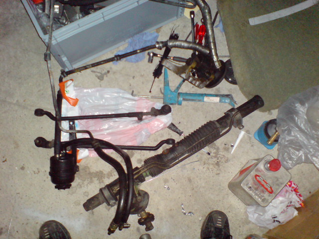

Also ich hab die Original teile vom Kadett E 1.6i komplett.
http://forum.corsa-a.de/download/file.p ... &mode=view
die soll rein
die soll rein

passt den die Lenkung vom Kadett auch? Oder müssen die Halter geändert werden?? Und wie sieht es mit der Länge aus das Lenkgetriebe ist doch bestimmt größer als das vom Corsa B oder nicht?
Hat vll. jemand ein Foto von seiner Servolenkung wie er die Leitunge verlegt hat?? Am bessten wäre auch mit nem C20XE.

Re: Servolenkung
warte erst mal ab, er die vom kadett verbauen kann
ich glaubs net
ich glaubs net
Re: Servolenkung
die servo von dir ist so riesig und deshalb glaub ich einfach nicht das diese in den kleinen corsa reinpasst
