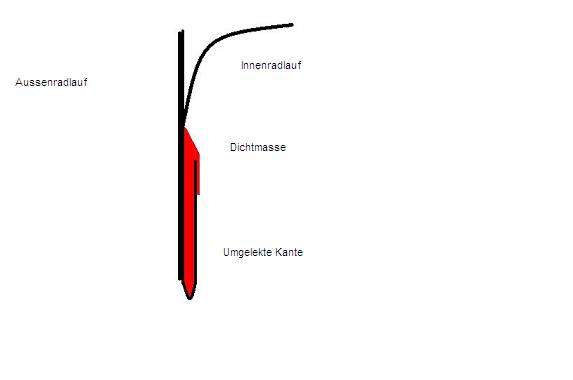

Habe mal versucht es zu verdeutlichen was ich mit zuschmieren meine.
!ABER NICHT LACHEN!!!!!!!!!!
- Unbenannt.JPG (8.14 KiB) 3564 mal betrachtet

sie gut aus, also ich seh zumindest durch!
Und du meinst wenn ich das gemacht habe passen die Reifen drunter und der TÜV hat auch nichts zu beklagen?

es kommt drauf an.
Wichtige Punkte:
Freigängiges Laufen der Felgen
Es darf keine Lauffläche rausstehen
es darf nichts berührt werden, z.b. Stoßdämpfer, spurstangen etc.
Kannst den wagen auch verschränken um es zu testen.
nimm dir nen dicken holzbalken und fahr mit einem rad da drauf und schau dann obs ankommt.

Den TÜV interessiert nur ob die radlauffläche abgedeckt ist und die Reifen nirgends schleifen!
Also bei ner 6,5x15 mit ET38 solltes einigermassen passen! musst halt wirklich schaue wie weit die felgen rauskommen!
Also am besten anhalten und von oben schauen ob bzw wieviel übersteht!
