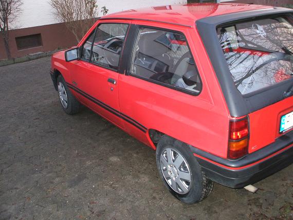

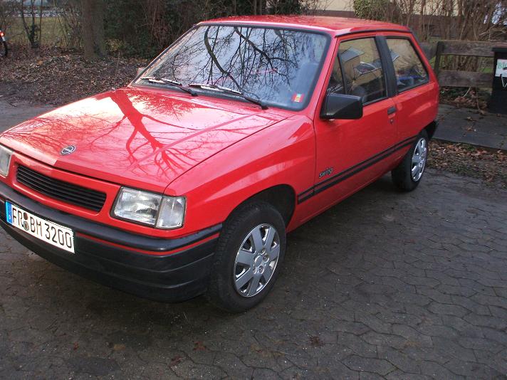

Jetzt hats mit den bilder geklapt endlich :P
Wenn ihr wollt könnt ihr ja ein paar komis dazu geben
Ich denke mit ein bisschen guter politur bekomme ich den wieder wie neu zurzeit bin ich noch am innenraum+motorraum zu putzen^^
Grüße Norman

cool
schicker spoiler 8)
um das wägelchen wär es echt schade :roll:
lg.stefan

Na der sieht ja echt top aus, da werd ich ja direkt neidisch, so schön rot is meiner nich mehr, aber gut der gehört auch dringend poliert ;)
Endlich wieder en A-Corsa, zwar nur in 1/87 aber immerhin ;)

zum spoiler, ist der unten verbunden? also ist da plastik zwischen den beiden streben die von oben herunter kommen?? oder ist das nur lackiert?

Zu dem Spoiler,der ist unten nur lackiert,sieht aber recht gut aus.
Also das wäre der Parkplatz wo das auto die zeit stehen wird,ich werde ihn dann immer auf betriebstemperatur bringen und eine kleine runde fahren :)
