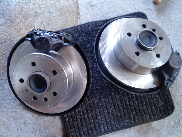

Handbremse der Hinterachse muss ja auch revidiert werden...

Wann kommste denn mal vorbei die Bremse an der HA bei mir zumachen? :wink:

Ich dachte das wäre einfach :mrgreen:

Zur Zeit bin ich dank meinem Fußgelenk dazu aber nicht in der Lage und ich habe einfach keine Lust dazu. Schiebe das schon seit Monaten vor mir her. :lol:

So die Bremse für die HA ist fertig 8)
