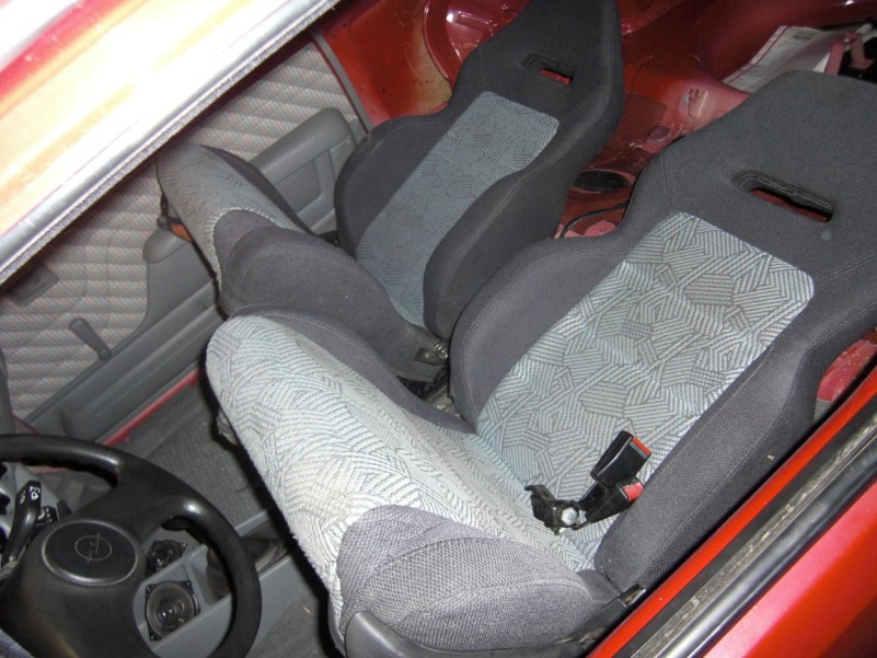

Angefangen hab ich damit die Sitze ma ausm Keller geholt und geschaut wie das auf die GSI-Konsolen passen wird!
Und ich musste feststellen das des gar ne so schwer wird, grad noch n Hilfsrahmen drunter gebaut und fertig... :D
Momentan liegen die Sitze erstma Probe bis auf Arbeit wieder Luft is um ma eben das eine oder andre Stück Flachstahl zu verarbeiten!

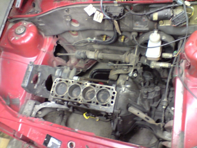

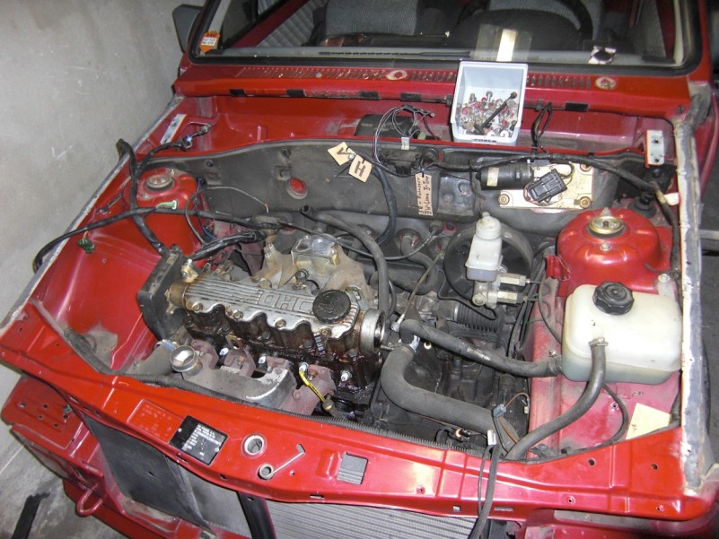

Und dann hab ich langsam angefangen den Motor zu zerlegen, da der ja auch Stück für Stück raus muss!
Ja klar könnte mans auch im ganzen rausheben, aber ich hab zeit und keinen Motorkran oder so Späße! ^^

Joar die Sitze warn n Glücksgriff und standen schon seit geraumer Zeit im Keller!
Sind übrigens Sitze aus nem Suzuki Swift GS! ^^

Geht echt supereasy alleine den Motor nach unten rauszulassen. Hab nen 50er vierkantholz auf die Dome gelegt, Wagen aufgebockt (Rampen, aber ist egal) aus nem alten IVAR-Regalrahmen nen Feld rausgesägt und hinten auf die Bohle und vorne auf den Schlossträger gelegt. Schnellspanngurte rechts und links um den Motor, SAchrauben zu getriebe und Halter raus und dann immer den Riemen etwas angehoben, so dass das Schloss entlastet wurde und dann etwas abgelassen. Ungelogen in fünf Minuten ist der Motor ohne Probleme alleine raus. Rein geht es dann genauso. Aber ich kann schon verstehen, wenn man sich dabei Zeit lassen will und es langsam abgehen lässt. :wink:

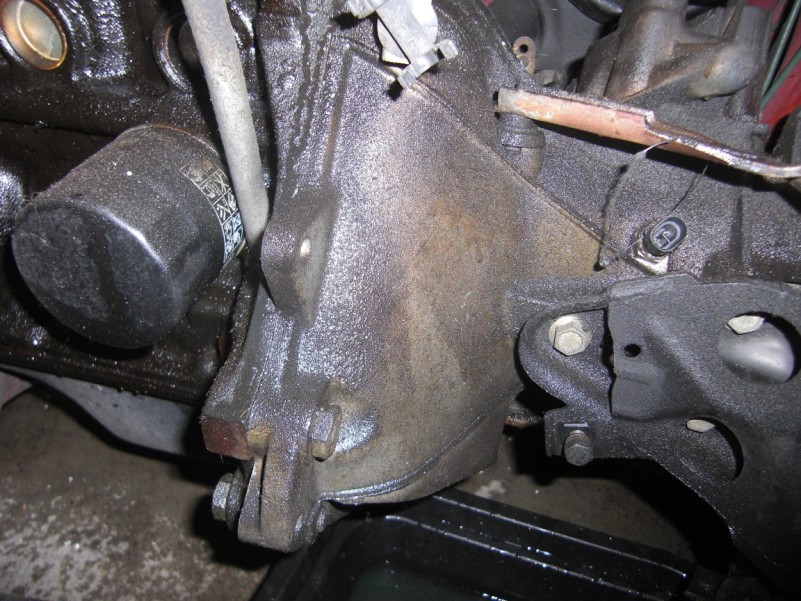

Ma heut nach Arbeit noch ne halbe stunde rumgebastelt...
Und so sauber wie die Karosse is, so versifft is der Motor und alles ringsrum ^^
naja kommt ja eh alles raus! ^^

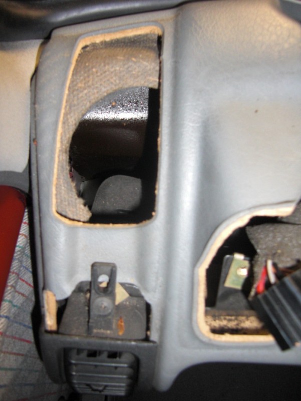

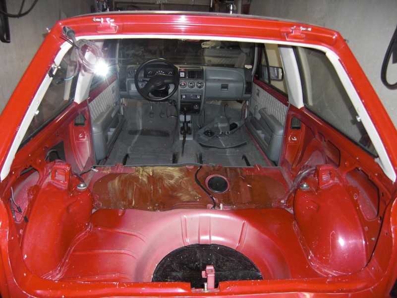

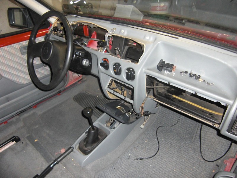

Heut ma kein Bock auf Motorraum gehabt, also im Innenraum bissl zerlegt!
ma die ganzen Verkleidungen und den Tacho raus, handschuhfach raus, des alte (eh kaputte) Radio raus und Motorkabelbaum ausgebaut!
An dem radio wär ich beinah durchgedreht! Der Vorbesitzer hat des Radio wirklich ordnungsgemäß eingebaut, inklusive der Schraube an der Rückseite, die an der Halterung im Radioschacht festgemacht wird! Alles fest wie Sau und kaum Platz was loszuschrauben...
Und wie sich rausstellte wurde der Corsa komplett ohne Radio ausgeliefert, da weder der Stecker fürs Radio da war, noch Boxen oder deren kabel in den dafür vorgesehenen Positionen verbaut sind...
Naja was nich is kann ja nich werden! ^^
Und wie immer --> PICS:
Immerhin komm ich jetz an so ziemlich alle Kabel ran und kann ma schauen ob ich ne durchgescheuerte Stelle finde, die der Grund für das wirr aufleuchtende Licht sein könnte...

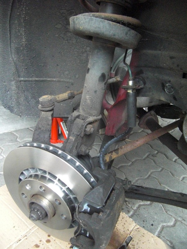

Heut kam dann endlich die neue Bremse vorn rein (256x24) inklusive neue Scheiben, neuer Beläge, neuer Bremsschläuche und frischer Bremsflüssigkeit!
Und entlüftet haben wir das System auch gleich wieder! Den BKV kann man ja umbauen ohne den Kreislauf aufmachen zu müssen!
Und noch fix Pics:
Vorher
Nachher
Jetzt fehlen nur die Abschirmbleche dahinter noch, da unser örtlicher Schrotti die jedoch nicht einzeln verkaufen will und ich nicht bereit bin für bissl Blech soviel Geld auszugeben, was die neu kosten, muss das erstma warten! bekomm wahrscheinlich vom Bekannten direkt welche geschickt, dann wär das auch erledigt!
Ja ich weiss, es is nich viel und es is nix besonderes, ABER es ist ein Vorankommen!

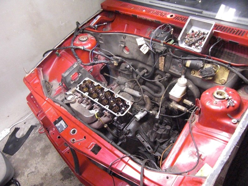

heut ma bissl Elan und Zeit gehabt
also weiter den Motor klein gemacht, Zylinderkopf, Anlasser und bissl andrer Kleinkram sind raus.
Ebenso is der Auspuff komplett raus, was sogar verhältnismäßig einfach ging! ^^

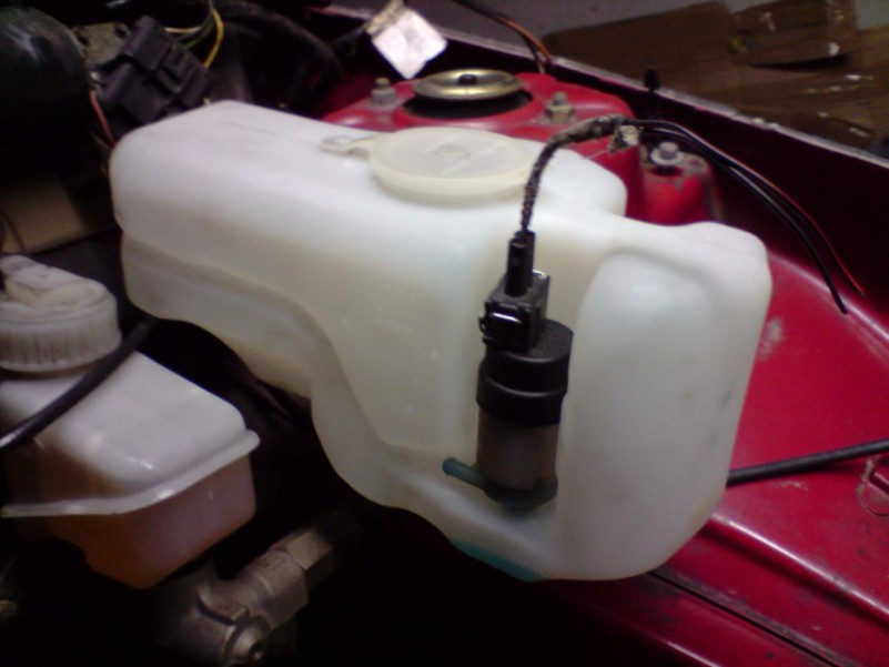

Da ich danach jedoch genug von der Schmiere hatte habch halt kurzerhand bissl "sauberen" Kleinkram erledigt!

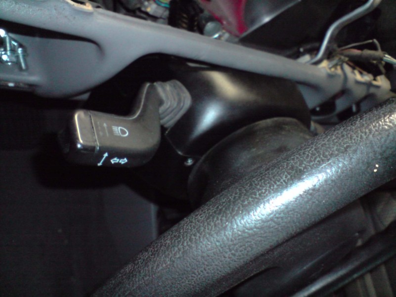

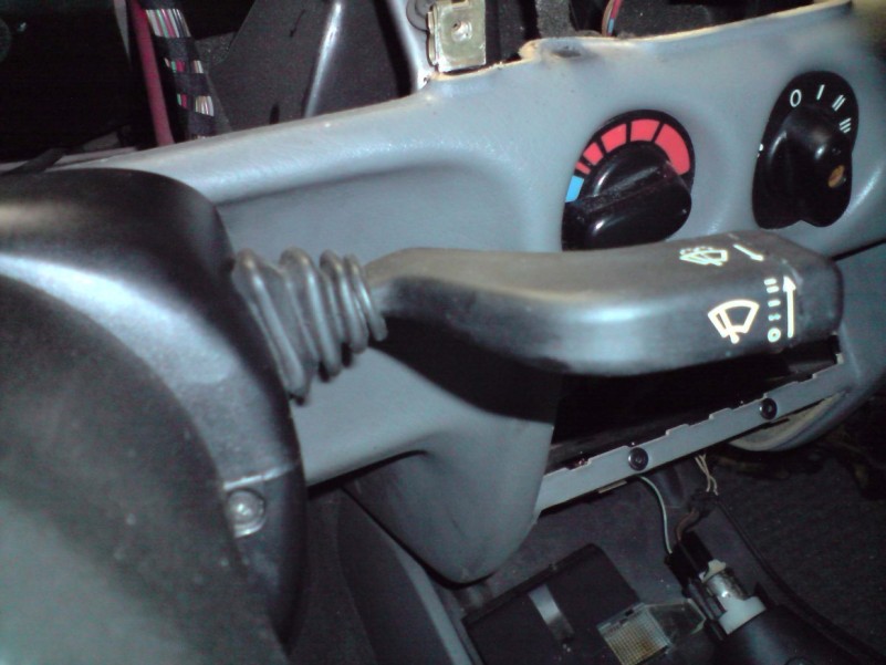

Die Lenkstockschalter vom Astra F eingebaut, wobei ich die Gummitüllen gleich passend geschnitten hab das die sauber in der Verkleidung sitzen!
Für die Scheibenwischer hab ich einen genommen ohne Heckwischer da dieser eh wegfällt, also hab ich auch kurzerhand ne Wischwasserpumpe
mit nur einem Anschluss verbaut, die ich mir aus ner Vectra B Limo geschnappt hab. Muss bei Gelegenheit nur noch den Stecker sauber anlöten.

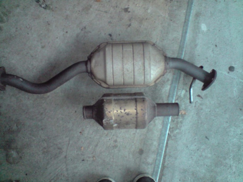

Und hier noch der Vergleich vom alten Euro1- zumd neuen D3-Kat:

Des is der zum Motor (X16SZR) gehördende Kat ausm Astra F!
Heut auch schon sauber eingeschweisst! ^^

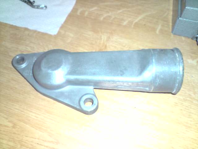

Also hab ich heut nach Arbeit einfach ma angefangen den Ersatz-Teil-Motor zu zerlegen, von dem ich Kopf und dazugehörige Nockenwelle brauch.
Demontiert is der ganze Spaß ja schnell... wenns doch auch so schnell wieder zsammgebaut wäre...
Na jedenfalls nachdem der Kopf runter war sah man so bissl den Kruschd in den Zylindern... und das war nich wenig:
Aber der Kopf sieht davor noch recht fit aus... auch die Ventile sahen weswentlich besser aus als man vom ersten Eindruck erwarten kann!
Nun gut dann musste ja auch die alten Zündkerzen raus, was sich doch als schwerer herausstellte als gedacht
Egebniss war n zerbrochener Zündkerzenschlüssel ausm Baumarkt... ^^
Dann hab ich aber festgestellt das is noch ne ZündkerzenNuss für meine Ratsche hab und siehe da raus waren die Kerzen.
Nachdem ich noch bissl weiter die Teile vom Kopf entfernt hab, hab ich ma angefangen bissl zu putzen
und das erste Teil is schon gut sauber geworden, war selbst ganz begeistert! :)

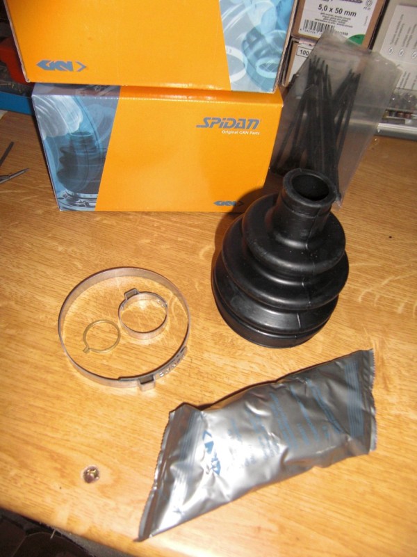

Joar die FOX-Gr.A is bestellt, ebenso n Satz neuer Antriebswellenmanschetten da ich diese sicherheitshalber neu mach.

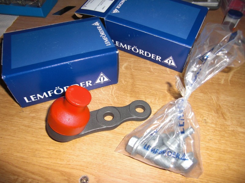

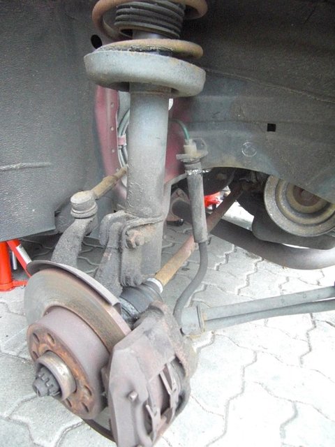

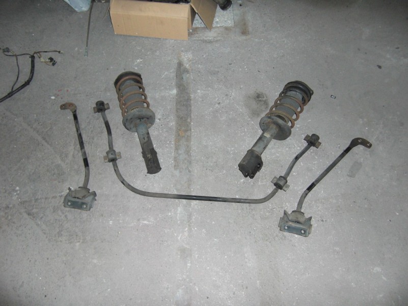

Nix weltbewegendes, aber muss ja weiter gehn!

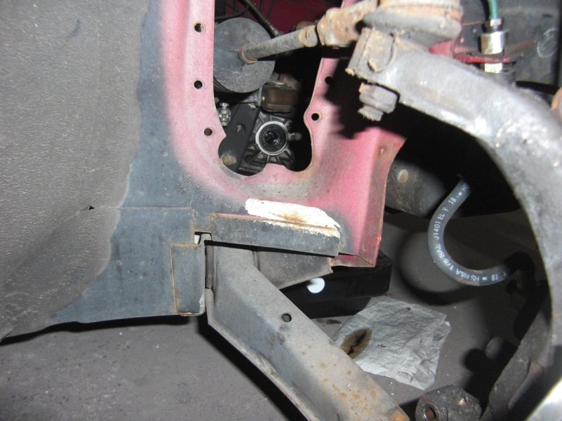

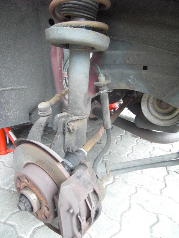

Hab letztens die VA so weitesgehend zerlegt, also Stabi, Zugstreben, Antriebswellen und Traggelenke raus!
Dabei is mir rechts aufgefallen das da (wahrscheinlich) des Rad ma geschliffen hat! o,O
Da muss also auch der Rost weg und wieder Farbe drauf!
Und dann werd ich beim Zusammenbau ma drauf achten wie weit des Rad da rankommt!
Neuteile für die Antriebswellen und neue Traggelenke sind auch schon da!

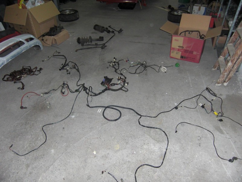

Dann hab ich heut ma den Kabelbaum ausgepackt und komplett entwirrt...
Ich kein Bock des auszutauschen! ^^
Aber es muss gemacht werden! Weil den Fehler im aktuellen KBB zu suchen würde mich noch mehr Nerven kosten!
