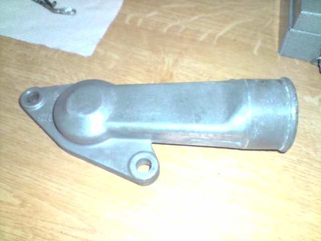

Also hab ich heut nach Arbeit einfach ma angefangen den Ersatz-Teil-Motor zu zerlegen, von dem ich Kopf und dazugehörige Nockenwelle brauch.
Demontiert is der ganze Spaß ja schnell... wenns doch auch so schnell wieder zsammgebaut wäre...
Na jedenfalls nachdem der Kopf runter war sah man so bissl den Kruschd in den Zylindern... und das war nich wenig:
Aber der Kopf sieht davor noch recht fit aus... auch die Ventile sahen weswentlich besser aus als man vom ersten Eindruck erwarten kann!
Nun gut dann musste ja auch die alten Zündkerzen raus, was sich doch als schwerer herausstellte als gedacht
Egebniss war n zerbrochener Zündkerzenschlüssel ausm Baumarkt... ^^
Dann hab ich aber festgestellt das is noch ne ZündkerzenNuss für meine Ratsche hab und siehe da raus waren die Kerzen.
Nachdem ich noch bissl weiter die Teile vom Kopf entfernt hab, hab ich ma angefangen bissl zu putzen
und das erste Teil is schon gut sauber geworden, war selbst ganz begeistert! :)
