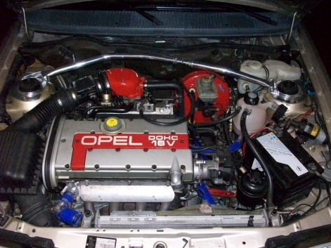

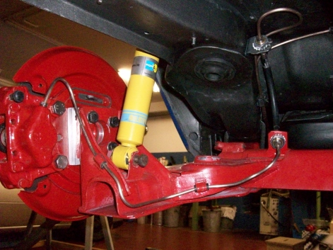

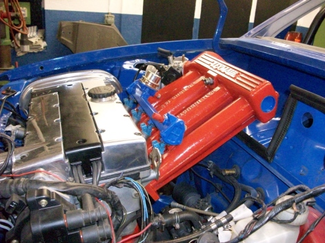

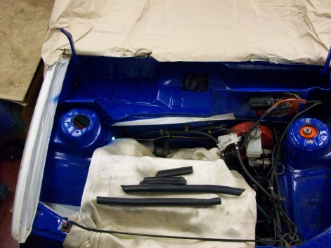

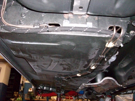

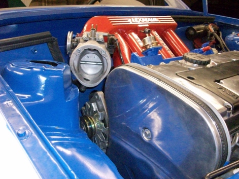

So ich probiers noch mal hier ein paar aktuelle Bilder von meinem Corsaumbau...
- Bild 009.jpg (81.27 KiB) 37752 mal betrachtet
- Bild 010.jpg (106.9 KiB) 37753 mal betrachtet
- Bild 012.jpg (108.05 KiB) 37753 mal betrachtet
- Bild 016.jpg (96.46 KiB) 37753 mal betrachtet
- Bild 019.jpg (102.08 KiB) 37752 mal betrachtet

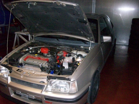

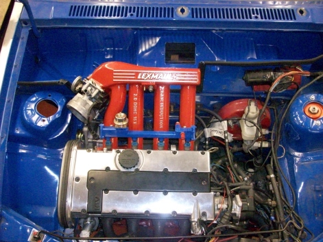

So da sind noch mal 3 vom Corsa und 2 von meinem Kadett für die Strasse und als Alternative bis mein Corsa fertig ist...
- Bild 025.jpg (123.4 KiB) 37744 mal betrachtet
- Bild 026.jpg (124.44 KiB) 37743 mal betrachtet
- Bild 027.jpg (114.24 KiB) 37744 mal betrachtet
- Wie ihr sehen könnt hab ich da auch schon einiges gemacht unter anderem war der Lexmaul mal da drin, musste ihn aber rausnehmen weil beim Tüv(Zürich) gabs ein riesen Theater, dafür is er jetzt in meinem Corsa der eh nie auf die Strasse geht...

Re: Hallo ihr Corsafreaks! Hier mein Corsa mit XE und Lexmaul
Feine und saubere Arbeit. Gefällt mir sehr.
Weiter so!!!
Du bist vielleicht schneller, aber ich fahre vor dir.
Netter Corsa mit Pfund und einigen schönen Goodies, gefällt mir
Das Lexmaul Saugrohr ist ja mal ein ganz schöner Klotz, da muss sich der kleine Corsa Motorraum ganz schön strecken bis das Teil richtig sitzt.
Sehr interessant find ich die hier zu lesen Aussagen über die Stabis, deren Größe und Auswirkungen aufs Fahrverhalten, da kann man noch was lernen

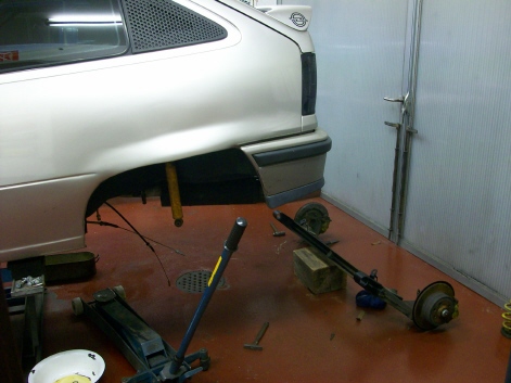

Danke danke das Motiviert mal richtig, mach auf jeden Fall weiter bin aber im Moment am beim Kadett am Bauen.... Hab heute bei meinem Kadett GSI den original Gummischrott aus der Hinterachse entfernt...
wenn ich gewusst hätte was das für ein Aufwand ist hätt ich meinem Lieferanten gesagt er soll die Polyurethan-Aufnahmen für die Hinterachse behalten...
... Ich hab trotz dem Spezialwerkzeug von Opel darauf gehämmert bis fast meine Bude eingekracht wäre... musste die Hinterachse komplett ausbauen und zu zweit , mein Vater hat drauf geschlagen und ich gegengehalten, gehämmert bis uns fast die Hände abfielen...
ein richtiger kack sag ich euch... hab zuerst noch, zum Glück nur fast, meine schönen Stahlflexleitungen abgerissen...deswegen auch der Komplettausbau...wie gesagt hätt ich das gewusst...
Aber aus Fehlern lernt man ja bekanntlich...
Herzliche Grüsse aus Zürich...Daniel
PS: Jo musste ordentlich Platz schaffen damit der Lexmaul reinpasste aber ich find genau das Teil hat noch gefehlt da vorne drin...
der Originale sieht dagegen richtig Scheisse aus und es sollte ja auch Leistungsmässig eine Verbesserung sein...wobei ich sowiso viel zuviel Leistung für mein viel zu kleines Getriebe hab...
trotzdem das Teil musste unbedingt da rein...
Wie ausgebohrt da hätt ich ja ein 6cm dicker Bohrer gebraucht???
Die ist doch in einer Büchse einvulkanisiert und eingepresst und die Büchse muss mit raus...
Also ich kapiers grad nicht sorry...
Ok ich hätt die Büchse danach ausmeisseln können ist aber auch nicht grad locker wenn man die Achse nicht zertrümmern will...
Ist leider nicht das gleiche wie beim Corsa...
Egal sie sind draussen... aber trotzdem Danke...

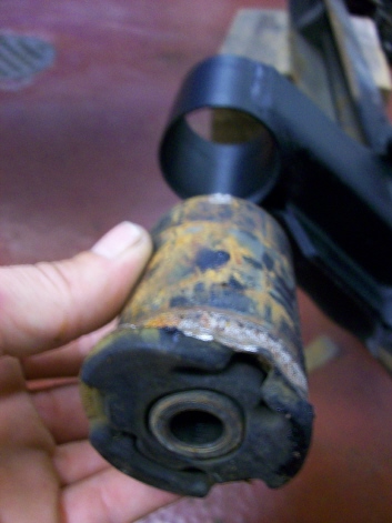

Jo das klappt alles beim Corsa genau so wie ihr alle sagt aber ich spreche immer noch von einer Opel Kadett GSI 2.0 16V Hinterachse da ist es einfach nicht das gleiche wie beim Corsa... Beim Kadett ist sowiso nur auf einer Seite ein Gummirand und wie schon gesagt die Gummis sind in einer Stahlbüchse einvulkanisiert und dann werden die erst in die Hinterachse Eingepresst und die Stahlbüchse muss unbedingt mit raus sonst kriegste die Polyurethan-Aufnahmen (Marke Powerflex) definitiv nicht rein...und wenn das ganze 20 jahre alt ist (rost) gehts eben nicht wirklich so einfach... Aber egal es hat ja geklappt mit viel Aufwand...(siehe oben)

Hallo zusammen hab hier zwei Bilder von dem Gummischrott an meinem Kadett hoffentlich glaubt ihr mir jetzt
Beim Corsa funzt das genau so wie ihr gesagt habt...
Trotzdem nochmal Danke an alle...
Gruss Daniel
Gruss Daniel
- Hier seht ihr die Stahlbüchse die ich gemeint hab mit dem einvulkanisierten Gummischrott...
