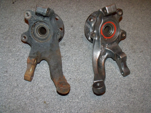

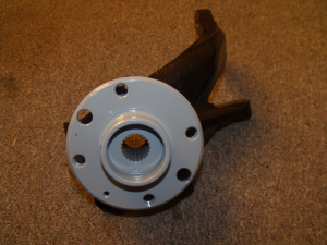

also weiter mit Teile reinigen und neu lacken.
Dran waren nun beide Achsschenkel.
Alo erstmal alles abgewaschen(entfettet) dann alles fein säuberlich abgeschliffen.
Beide Radlager erneuert,und die Gewinde für die Radbolzen nachgeschnitten.
Mehr sagen die Bilder
So draussen ist es arsch kalt
- fertig zum Einbau
- achsschenkel 020.png (198.37 KiB) 38162 mal betrachtet
- fertig lackiert
- achsschenkel 019.png (198.37 KiB) 38162 mal betrachtet

- Beide ansichten vorher/nachher
- achsschenkel 016.png (198.37 KiB) 38162 mal betrachtet

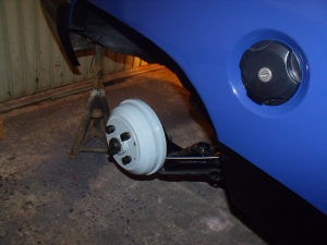

So heute kam die Hinterachse wieder drunter.
und stellt euch vor sie passte noch
Die Gummibuchsen habe ich erneuert,Hanbremsseil habe ich auch erneuert und gleich gefettet.
Die Beläge und Radbremszylinder habe ich auch gleich neu gemacht.
Die Radlager sind ebenfalls auf beiden seiten innen und aussen ersetzt worden.

- Hinterachse montieren und Radlager einstellen
- hinterachse1.png (198.37 KiB) 38143 mal betrachtet
- erst einmal drunter und Handbremsseil einhängen
- hinterachse.png (198.37 KiB) 38143 mal betrachtet

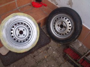

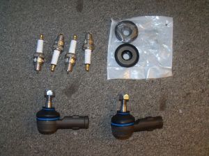

Erstmal sind neue teile gekommen als da währen...Neue Kugelköpfe,2 neue Domlager und natürlich 4 neue Kerzen.
Die Felgen waren in einem so guten Zustand,das sie nur angeschliffen und neu lackiert wurden,die reifen haben noch ca. 7mm Profil und sollten noch reichen

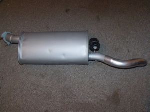

Dann habe ich mich um den Endtopf gekümmert,und da er ja vorher gerade untergebaut wurde also noch ok war war habe ich ihn gestrahlt und Vollverzinkt.

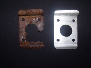

Dann war da noch das Problem mit den Halterungen in der Stossstange,also habe ich mir kurzerhand und nach langem überlegen 2 Neue angefertigt... der misst war nur das die alten ca 3mm dick waren und nicht so ohne weiteres auf 0,5mm im Schraubstock zu biegen waren.Ich habe also erstmal ein Blech genommen das wesentlich grösser war als das original um mehr Masse zu haben beim biegen.

- Neue Teile müssen auch verbaut werden
- kugelköpfe.jpg (27.11 KiB) 38086 mal betrachtet
- Alte und neue Ansicht der Schuhe
- reifen.jpg (24.9 KiB) 38086 mal betrachtet
- Der fasst neue Endtopf
- endtopf.jpg (21.72 KiB) 38086 mal betrachtet
- Alte und neue Halterung
- halterung.jpg (18.27 KiB) 38086 mal betrachtet
Re: 86er Vorface komplett neu aufgebaut
Das mit dem Halter hast du doch super hinbekommen!

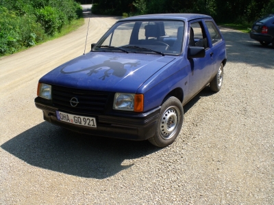

So fertig ist der Kleine.
Tüv/AU ohne Mängel bis 08/2014
Nun suche ich mir mal ein neues Projekt,das ich über den Winter wieder was zum Schrauben habe(Vielleicht den Passenden Anhänger dazu
Das Frauchen freut sich und neben meinem "Dicken" sieht er auch nicht schlecht aus.
Vielleicht bekommt er nächstes Jahr noch passende Alufelgen mit neuen Reifen
So nun die Letzten Bilder und allen eine allzeit gute Fahrt wünscht Heiko aus dem schönen Harz
Yippiaheee ROLLOUT

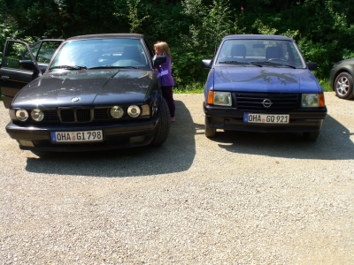

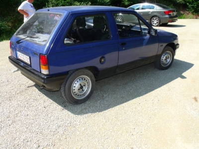

- Und noch die Seitenansicht

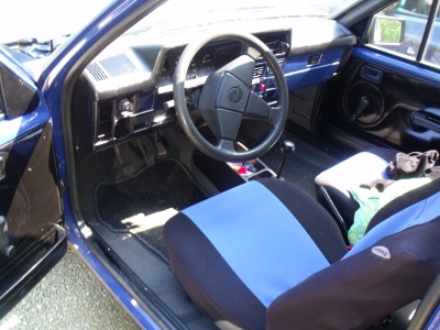

- Und nun noch von innen(ist nicht ganz original aber der Wunsch der Frau)
- verschiedene 021.jpg (104.29 KiB) 38034 mal betrachtet
- Zwei die sich nun die Garage teilen
- verschiedene 018.jpg (122.89 KiB) 38034 mal betrachtet

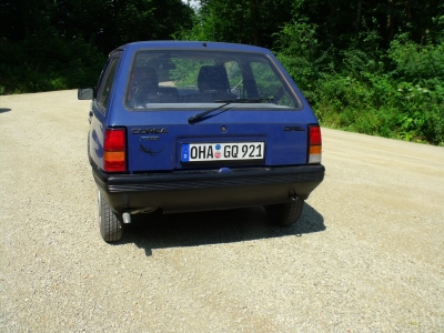

- Heckansicht
- verschiedene 013.jpg (112.72 KiB) 38034 mal betrachtet
