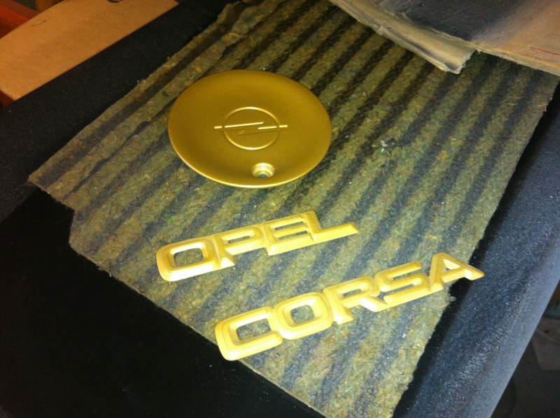

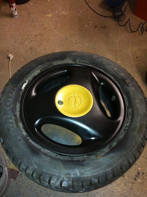

da die karosse komplett orange ist und ich manche teilen einfach bearbeiten muss und lackieren hab ich mich für diese farbspiel entschlossen für meine winterreifen.

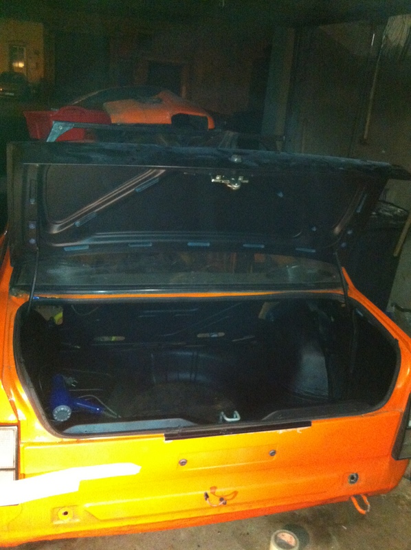

So nun ist auch der Kofferaum schwarz gemattet. Der lackierte Heckdeckel montiert und die Motorhaube gespachtelt das ich sie morgen lackieren kann.

Hast du den Kofferraum trocken geföhnt? :mrgreen:

ja :-D

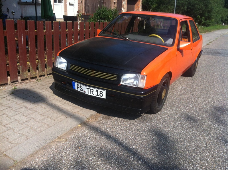

So ein bissjen wieder weiter gefummelt.

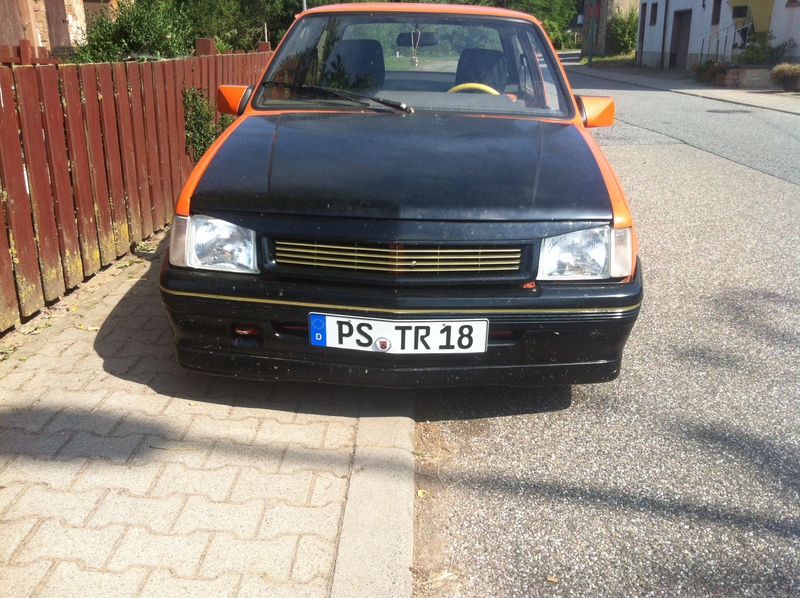

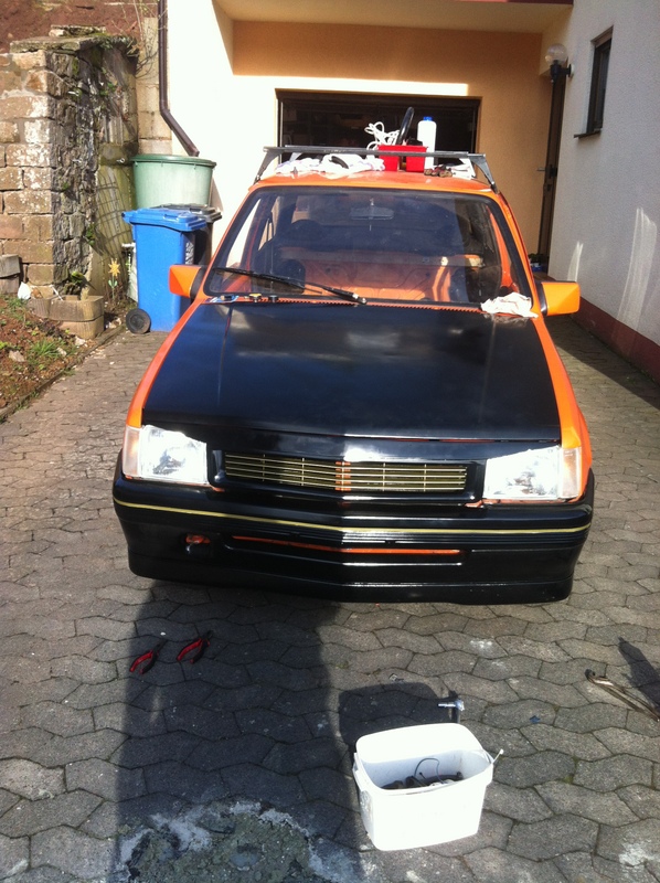

Maxim's alte haube wurde schwarz gelackt und montiert mit haubenöffner die vorbesitzer schon montiert hatte.
die frontstossstange und den grill ebenfalls gelackt und montiert, hab mich entschieden schwarz gold soll das aussehen werden von dem noch orangen.
was noch orange ist wird nach dem tüv in schwarz gefärbt.
hab noch die o-ringe von den einspritzdüsen gewechselt und verkabelung mit isoband noch isoliert.
die tage gehts weiter mit der innenausstattung...

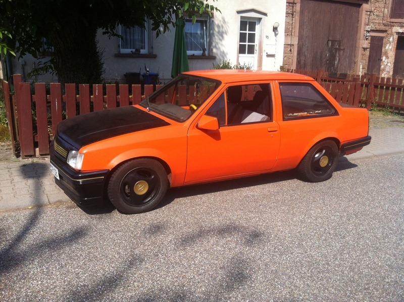

Der lang ersehnte Segen des Tüv'es ist nun da..... hatte ja auch lange gedauert.
Es folgt Boxenausbau und verschönerungen innen. Lacktechnich wird Schwarz Glanz mit Goldakzenten(beziehungsweise schnörkeleien).
Meine Mangels Chromstahl werden erst nächstes Jahr montiert(bzw. eingetragen).
Kollege besitzt noch schöne Manta Gsi AluFelgen in Gold die werden meine Winterschlappen.
