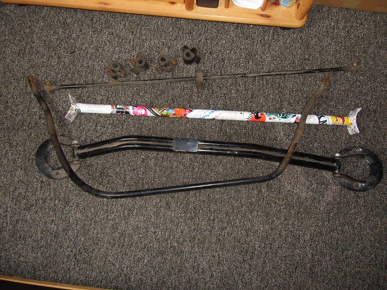

Re: Mein zweiter Corsa mit 2l 16v nicht eingetregen :(
Beitrag von corsa88 »
Und es geht vorwärts , Euro2 Kat ist auch schon bestellt
Bald hat der TÜV nichts mehr zu Meckern nur noch die Bremssättel
und Scheiben Vorne, da habe ich noch nichts günstiges gefunden
:top: :top: :top: :top: :top: :top: :top: :top: :top: :top: :top: :top: :top: :top: :top:
