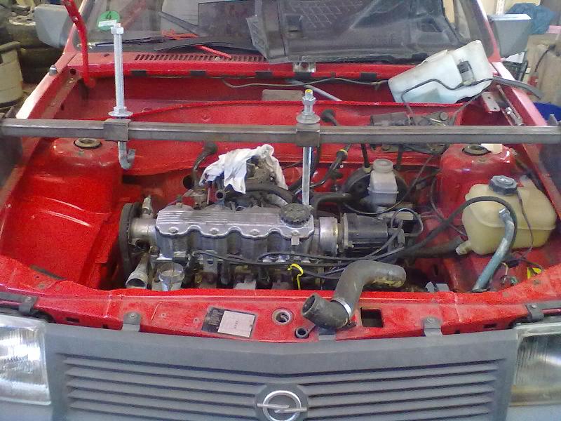

Heute 7 Stunden gearbeitet :?
Nur Mist.
Los geht es so, keine Motor und Getriebehalter mehr drann, Schaltumlenkung fehlt.
LiMa fehlt. Rechtes äußeres A-Wellengelenk, Mutti dreht sich gaaanz langsam, ca. 10 Minuten, trotz neuem, extrem kräftigen Schlagschrauber, also wegschmeißen da Gewinde Schrott.
Zum Glück hab ich noch einen Satz Hennig Wellen, da war noch ein Äußeres drauf.
Nach ewiger Suche Motorhalter und Halter vorne links gefunden.
Dazwischen noch Getriebe getauscht, kam ein knackig kurzes F13 drann.
Neuen Zahnriemen ausgepackt, falscher :x Runde Zähne statt eckige :cry:
Nun das Beste.

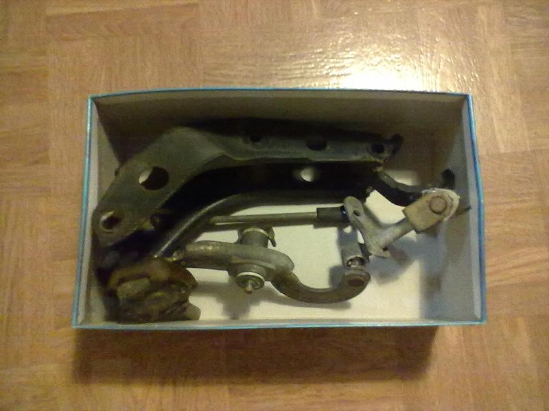

19.30 zu Hause, Frau gesprochen, suche Bananenhalter und Schaltumlenkung.
Sie: Ach ist daß das Zeug, das ich in einen Karton gepackt habe und ins Schlafzimmer gepackt?
Ich: :shock: :x :twisted: :evil: Also doch irgendwo da :mrgreen:
Noch eine Erkenntnis: F13 auf C13N hat ein lustiges Schauloch in die Getriebeglocke knapp unterm Anlasser :mrgreen:
Corsa B Bananenhalter passt zur Not auch, nur das man halt keine Schaltung montieren kann.
Wow.. Tage wie dieser :roll:
Falls Dir ne Schaltumlenkung fehlt, sag Bescheid ich hab noch eine :wink:
Beiträge: 1414
Siehe vorvor letzter Satz :wink:
Das Zeug hat 20.000 Km, sowie der Motor auch.
Bis zu letzt von Opel gewartet :top:
Ist alles aus dem Silbernen.
*uups* dann entschuldige :oops: Hauptsache Du kannst weitermachen :top:
