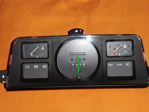

Habe meinen bei Neu Tech Tacho umbauen lassen, Neu Justiert, erweitert auf 260km/h drehzahl auf 8000 und weisse Ziffernblätter. Geht jetzt bis auf 1 km/h genau. Kostet 165,-€
Also bin super zufrieden mit denen. Tacho eingeschickt, nach einer Woche war der wieder da.

Hi, also mein Tacho funktioniert nach dem umbau einwandfrei, habe keinerlei Probleme damit, Tageskilometerzähler hängt auch nicht.
Das ist jetzt 3 Jahre her wo ich den umbauen lassen habe.

Ich hab mich da glaube ich
nicht so richtig ausgedrückt
Mit richtig gehen meine ich ,
Das er die gefahrenen Km nur halb anzeigt .
Würde dann heißen ,in wirklichkeit gefahrene 10 Km
würde der Kilometerzähler nur ca. 5 Km zeigen.

Das F28 Getriebe hat natürlich ne ganz andere Wegstreckenzahl als das Serien F13. Bei meinem Corsa läuft demnach der Kilometerzähler des Neutec-Tachos mit cirka halber Geschwindigkeit. Die Tachoanzeige dagegen ist aber sehr genau.
