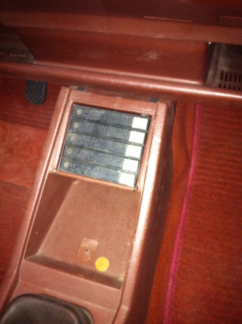

Noch etwas typisch 80er eingetroffen.
Kassettenbox von Fischer, die kleine Zwischenplatte ist sogar vorbereitet. Drauf schieben und passt

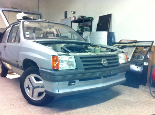

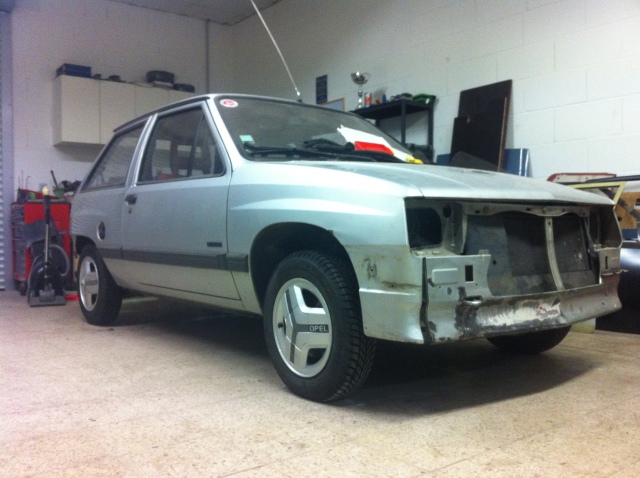

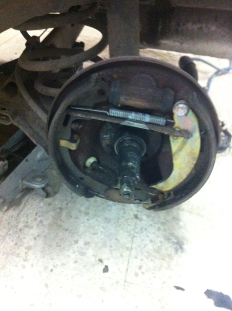

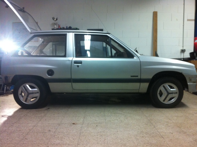

So die Bremsanlage ist kontrolliert, gereinigt und in Stand gesetzt.
Vorne ist alles nun Gängig und mit neuen Dichtungen versehen. Bremsscheiben und Klötze selbstverständlich auch neu.
Hinten sah alles wie Neu aus, gereinigt, gefettet und Handbremse eingestellt, 4 Klicks und fest
Die Radaufhängung vorne und Lenkung mit neue Köpfe versehen, dann ist das auch wieder Spielfrei.
Motor hat seine Flüssigkeiten in Form von Kühlwasser und Öl bekommen und sollte damit glücklich werden. Neuen Keilriemen montiert.
Nun muss ich 1 Radlager hinten rechts erneuern, beim aus einander nehmen habe ich es schon gerochen. Verbranntes Fett, habe es versucht mit neuem Fett aber das Lager brummt.
Wird auch neue Stoßdämpfer bestellen mussen. Vorne tun die eigentlich nichts mehr, hinten so lala. Dämpfer kosten nicht die Welt und das fahren mit dem Auto sollte angenehm werden, schaukeln wie auf einem Schiff mag ich nicht, also lieber erneuern.
Für es Optische noch ein Satz andere Rader montiert, irgendwie hab ich eine Schwache für diese Felgen.
Langsam wird es wieder ein komplettes Auto, freue mich drauf ihm im nächsten beim TÜV vor zu stellen zu dürfen und ein H-Kennzeichen zu beantragen.

sehr sehr schön und vorallen das du nen h kennzeichen willst find ich echt jut,
darf ich was bemägeln? hehe ich mach es einfach
lackierst du noch die frontmaske?
baust ja sicherlich eine schmale stoßstange an oder?

kommt noch
die felgen kommen richtig gut
Re: 4706 Der jüngere Bruder
@ ravel1er Ja, die wird noch neu lackiert, muss erst noch gespachtelt und geschliffen werden.
@ Saad, finde ich auch, mit dem Felgen seht das jetzt so aus wie auf den So Wird's Gemacht.

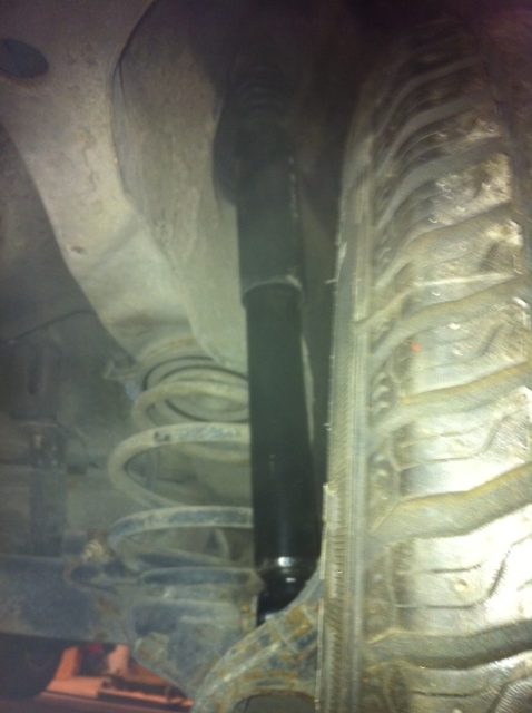

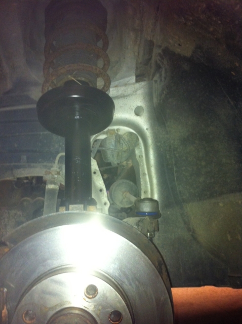

So, da ist dank der Post was Schönes angekommen, neue Stoßdämpfer und die Hintere Radlager. Beim Dämpfer hab mich für die Gasdruckvariante entschieden, etwas teurer als der Öldruckvariante aber es lässt sich besser fahren (hoffe ich). Bin gespannt auf der 1e fahrt.
Einbau ging ziemlich flott und er steht gleich fester auf dem Beinen, schwingt nicht mehr nach wenn aufs Auto gedrückt wird.
Radlager liess sich ohne probleme aus und einbauen. Alte war schon etwas blau angelaufen, Neue macht keine geräusche
Ausbau der Federn, Alte Dämpfer, Neu am VA und HA.

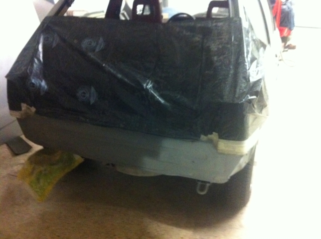

Beim 4706 Gestern Abend auch noch weiter gemacht. Heck lackiert und Front weiter zusammen gebaut. Motorhaube sitzt auch wieder drauf. Es war spät geworden und habe dann keinen weitere Bilder gemacht.
Dazu noch einen Motorraumbeleuchtung eingebaut zusammen mit den Kofferraumbeleuchtung. Waren beide ab Werk nicht drin.
Langsam seht es wieder nach ein Corsa aus.
