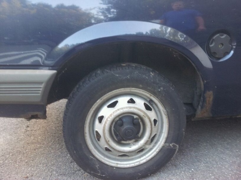

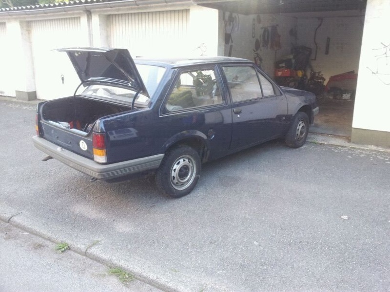

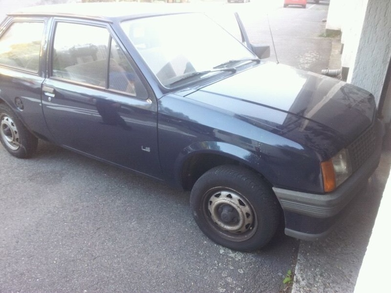

Okay dann folgen hier mal ein paar grobe Einblicke in die Entstehung meines TR´s.
Wie man sich hier schon denken kann, das war unser erstes zusammentreffen. :D
Nach knapp 12 Jahre Standzeit, Schönheitsschlaf..
Was sich im Positiven wie auch im negativen gezeigt hat. :wink:
Wie man auf den Bildern sieht war er von der Substanz nicht schlecht.
Hatte aber auch schon einige Standschäden.

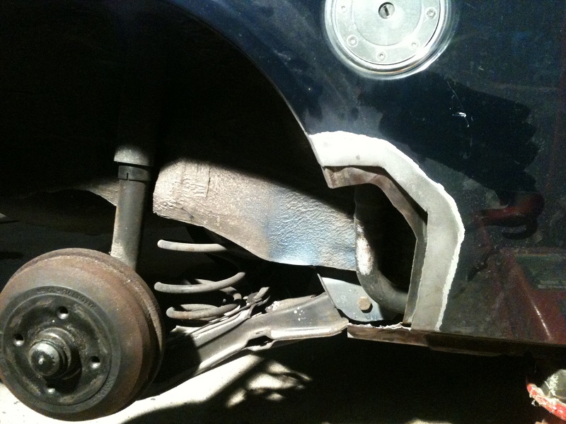

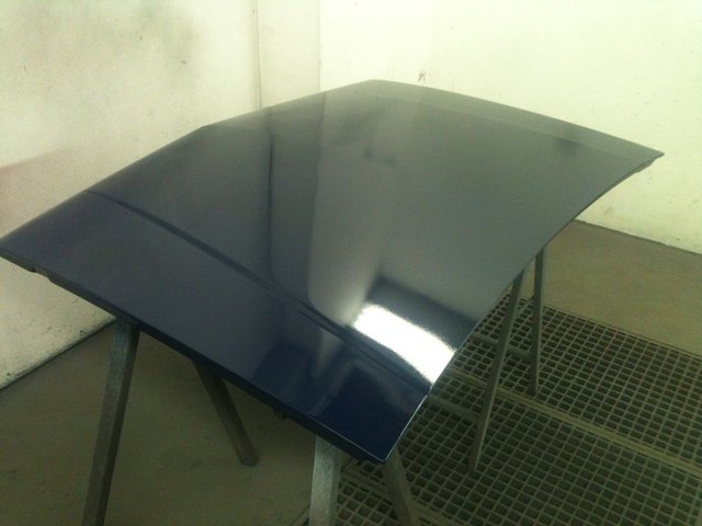

Hier ging es los mit Schweiss-Arbeiten..... Und Endete mit einer Sauberen Lackierung.
In dem gleichen Marineblau wie vorher.
Einzige Unterschiede waren, Kein Rost mehr, Konserviert und ein wenig Lacktuning :wink:
Womit ich meine das ich den Füller
A: Mit Rostschutz anreichern lassen habe
B: Einfärben lassen habe (Das Kratzer nicht so schnell Sichtbar sind, für den Fall der Fälle^^)

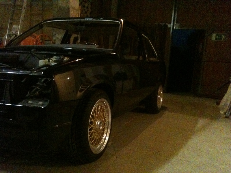

Frisch vom Lackierer gekommem :)
Und Auf seinen neunen "Schuhen"

Aaahaa, den hatte ich auch überlegt zu kaufen :D
Schön dass du ihn so schnell wieder auf die Straße gebracht hast. :top: :top: :top:

echt geiles teil :top:
die felgen passen perfekt 8)

Was Felgen und Farbe so ausmachen können, was?
Meine Güte, richtig edel!

Sehr schön, leider geil :mrgreen:

Einfach immer wieder umwerfend so ein TR. Vor allem wenn er so dezent hergerichtet ist wie deiner. Tiefer könnter er noch, aber ansonsten TOP!!! :top: :top: :top:
